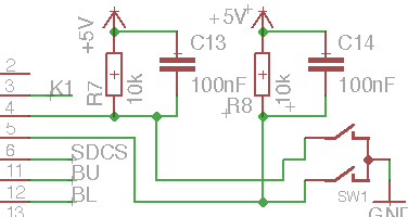

wir haben eine kleine Platine entworfen, welche ein 2.2" Display, sowie
einige andere Bauteile beinhaltet. Auf dieser Platine ist auch ein
Drehencoder verbaut, welcher zur Menüauswahl dient. Ausschnit aus dem
Schaltplan habe ich hochgeladen. Unsere Problem ist nun folgender:
Wenn wir die KOndensatoren (100nF) dazuschalten also einlöten und am
Drehencoder drehen verschluckt sich(so sieht es zumindest aus ) der
Arduino und startet neu bzw das Display resetet sich und danach geht
manchmal nichts mehr. Wenn wir Kondensatoren rauslassen funktioniert
alles tadellos, bis auf die Entprellung, Da haben wir das Problem das
die Zeiger zur menüauswahl auf dem Display ohne die Kondensatoren
zittert und hoch und runtersprint.
Habt ihr eine Idee woran es liegen könnte ??

Leider habt ihr die 100n Kondensatoren an der völlig falschen Stelle
angebracht.
Es gehört so:
1. Die Kondensatoren bei den 10k-Widerständen entfernen
2. In die Leitungen zum Prozessor einen Widerstand mit ca. 1k einbauen.
Also zwischen Encoder und Prozessor. Für alle Encoder-Signale.
3. Nun in jede Leitung vom Encoder auf der "Prozessorseite" einen
kleinen Kondensator von ca. 10n-100n gegen Masse einbauen.
Ihr müßt also einen Tiefpass bauen, um den Encoder zu entstören.
Ihr hab es mit den Kondensatoren parallel zum Pullup-Widerstand noch
schlimmer gemacht.

Es ist ja klar, was da passiert: nimm al an, der 100nF-Kondensator wäre
entladen und der Drehencoderschalter schließt diesen entladenen
Kondensator nach Masse kurz. Dann wird die Vcc für ein paar us
zusammenbrechen und dein uC startet neu...
> Wenn wir Kondensatoren rauslassen funktioniert alles tadellos, bis auf
> die Entprellung, Da haben wir das Problem das die Zeiger zur menüauswahl
> auf dem Display ohne die Kondensatoren zittert und hoch und
> runtersprint.
Das löst man dann üblicherwese per Software. Das ist billiger...
