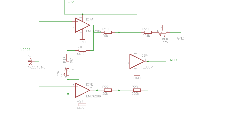

Zunächst einmal die bescheidene Frage, ob meine nachgebaute Schaltung so
(Eagle) korrekt "abgeschrieben" ist. Ist die Polung der Sonde so
korrekt?
Ich tue mich noch etwas schwer mit den elektronischen Schaltungen und
ich habe die beiden unteren Op-Teile nicht gespiegelt, so dass es mir
dadurch etwas schwerer fällt.
Weiterhin würde ich zu GND je einen Abblockkondensator (100n) einbauen
(oder ist das Quatsch?).
Der Ausgang geht dann zu einem DAC, so dass ich mit dem gemessenen
pH-Wert weiterarbeiten kann.
Brauche ich denn eigentlich nicht auch eine Referenzspannung oder ist
das nicht zwingend notwendig.
Die Temperaturkorrektur würde ich softwareseitig implementieren.
