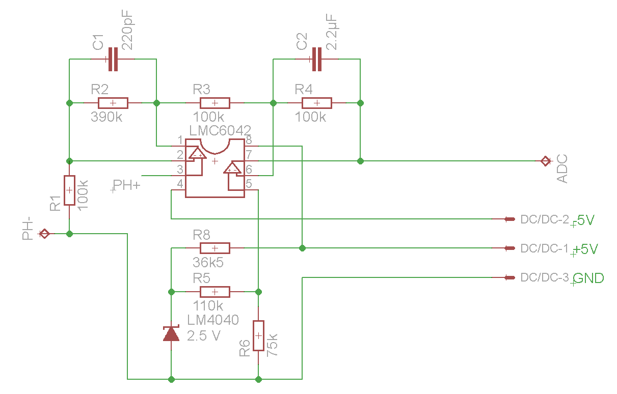

ich möchte demütigst um etwas Hilfe bei Entstörung einer
Verstärkerschaltung bitten.
Die o.a. Schaltung habe ich zur pH-Messung aufgebaut, sie ist eine
angepasste Version der pH-Verstärkerschaltung aus dem
http://www.engineering.uiowa.edu/sites/default/files/ees/files/NI/pdfs/01/18/DS011887.pdf
LMC6001 Datenblatt Seite 9 - welcher durch einen LMC6042 ersetzt wurde.
Kurz vorweg: die Schaltung funktioniert in meinem kleinen Bastelzimmer
absolut einwandfrei (!), mit sehr geringen Abweichungen produziert sie
Werte, die ich so auch haben wollte.
Tja, nun habe ich das gute Stück in unserem Foto-Bioreaktor verbaut und
der Spaß fängt an. Selbst mit kräftiger Mittelwertbildung in der
Software ist da nichts Sinnvolles abzulesen.
Zum Aufbau: die Schaltungen -es sind insgesamt 6 nebeneinander, jeweils
eine eigene Platine- sitzen in einem voll geschlossenem
Aluminium-Gehäuse; der AD-Wandler (ein HB628 von H-Tronic 12bit 0-4096
mV) direkt daneben. Ebenso die Spannungsversorgung, ein LM258, der als
Impedanzwandler die symmetrische Versorgung aus 2 Spannungsteilern
(Trimmer/Widerstand) bereitstellt (+- 12 V --> +- 5V).
Das USB-Kabel (zwischen Gehäuse und auswertendem Rechner) ist doppelt
Geschirmt (Geflecht und Folie). Die pH-Sonden sind jeweils mit einem
Klapp-Ferrit nahe am Stecker ausgestattet. Der Mittelleiter der Sonde
ist per "air-wiring" am hochgebogenen Bein des LMC6042 angeschlossen.
Der Gute sitzt auf einem Sockel und wurde nur behandschuht berührt. Die
BNC-Buchse ist Teflon isoliert, das Gehäuse mit Masse verbunden.
Alle Widerstände sind Metallschicht 1%, die beiden Kondensatoren MKP.
Natürlich besitzt der Foto-Bioreaktor tolle störende Sachen aber so ein
schlechtes Ergebnis habe ich nicht erwartet, dabei war mein Anspruch mit
einer Genauigkeit von +- 0,2 - 0,5 pH nicht einmal sonderlich hoch.
Einige Störquellen bereiten mir besonders viel Freude (haben großen
Einfluss):
- die Beleuchtung; Leuchtstoffröhren 230 V AC mit EVG
- der Kompressor; 12 V Gleichstrommotor
- die Kühlung; Spitzenreiter (yippie), zwei 12 V DC Lüfter mit einem
Peltier-Element und einer 230 V AC Kreiselpumpe.
Keine der Quellen sitzt näher als 30 cm am Gehäuse.
Der Finger in der Wunde kommt aber erst: ein super günstiges Aquarium
pH-Meter aus dem Reich der Mitte liefert wunderbare, korrekte und
stabile Werte (als wollte es mich verhöhnen!).
Kann ich das Projekt vergessen?
Einen weniger sensiblen OpAmp einsetzen?
Einen Kondensator mit geringen Leckströmen am Mittelleiter einsetzen?
Weinen, bis alle Störquellen ein Einsehen haben?
Mit Dank und Grüßen,
K.-A.
>http://www.engineering.uiowa.edu/sites/default/fil...
Die Schaltungen in den Datenblättern sind immer reine
Prinzipschaltungen, die in der Realität um etliche Filter- und
Schutzschaltungen ergänzt werden müssen. So ist der direkte Anschluß des
pH-Fühlers an die Elektronik ohne Tiefpaß völlig sinnlos, weil der
Eingangskreis so hochohmig ist, daß selbst der geringste Netzbrumm zur
Katatstrophe wird. Probiere mal einen Tiefpaß aus 10M und 10n aus,
direkt am Eingang des OPamp.
Das Eingangskabel ist hoffentlich abgeschirmt und nicht länger als 1m?
Am OPamp müssen an den Versorgungsspannungsanschlüssen Entkoppelcaps
hin, mindestens 100n direkt zur Masse. Besser eine Parallelschaltung aus
100n und 10...47µ Elko. Führe die Versorgungsspannungen aber nicht
direkt zu, sondern über 47...100R Widerstände, die direkt an den
Entkoppelcaps sitzen sollten. Auch diese ergeben Tiefpaßfilter und
entkoppeln die kapazitiven Lasten von den LM358-"Treibern".
An den Ausgang des LMC6042 plazierst du noch einen 47...100R Widerstand.
Er entkoppelt die kapazitive Last des angeschlossenen Kabels zum ADC.
Was ist dort für eine Schaltung? Hat der ADC einen eigenen Puffer?
Parallel zu R6 plazierst du noch einen kleinen Cap, so um die 1...10n.
Die Beschaltung der Opamps ist hochohmiger als nötig. Du kannst die Rs
der ersten Stufe um den Faktor 100 verkleinern, die der zweiten Stufe um
den Faktor 10.
Wie kompensierst du den Temperaturgang der pH-Fühler?

#3594980
>Ist denn eher Keramik oder Folie (vor allem welche Folie) am Eingang zu
>empfehlen?
Geschützte Caps sind zu empfehlen. Einen FKP2 könnte man nehmen. Kommt
natürlich auf den Innenwiderstand des pH-Sensors an, mit dem der
Isolationswiderstand des Caps einen Spannungsteiler bildet. Hüte dich
aber auf jeden Fall vor hoher Luftfeuchtigkeit und hohen Temperaturen.
Die Elektronik eventuell außerhalb des Bioreaktors montieren!
Weglassen des Caps ist keine Lösung, weil schon geringe ESD-Schäden beim
OPamp die Leckströme am Eingang exorbitant ansteigen lassen können. Die
internen ESD-Schutzdioden des LMC6042 halten gerade mal 500V aus und
schützen nur beim Handling in ESD-geschützter Umgebung. Achte auch beim
10M Widerstand darauf, daß er ESD aushält. Der CMB0207 von Vishay ist
ein guter Kandidat, eventuell ein paar in Serie.
