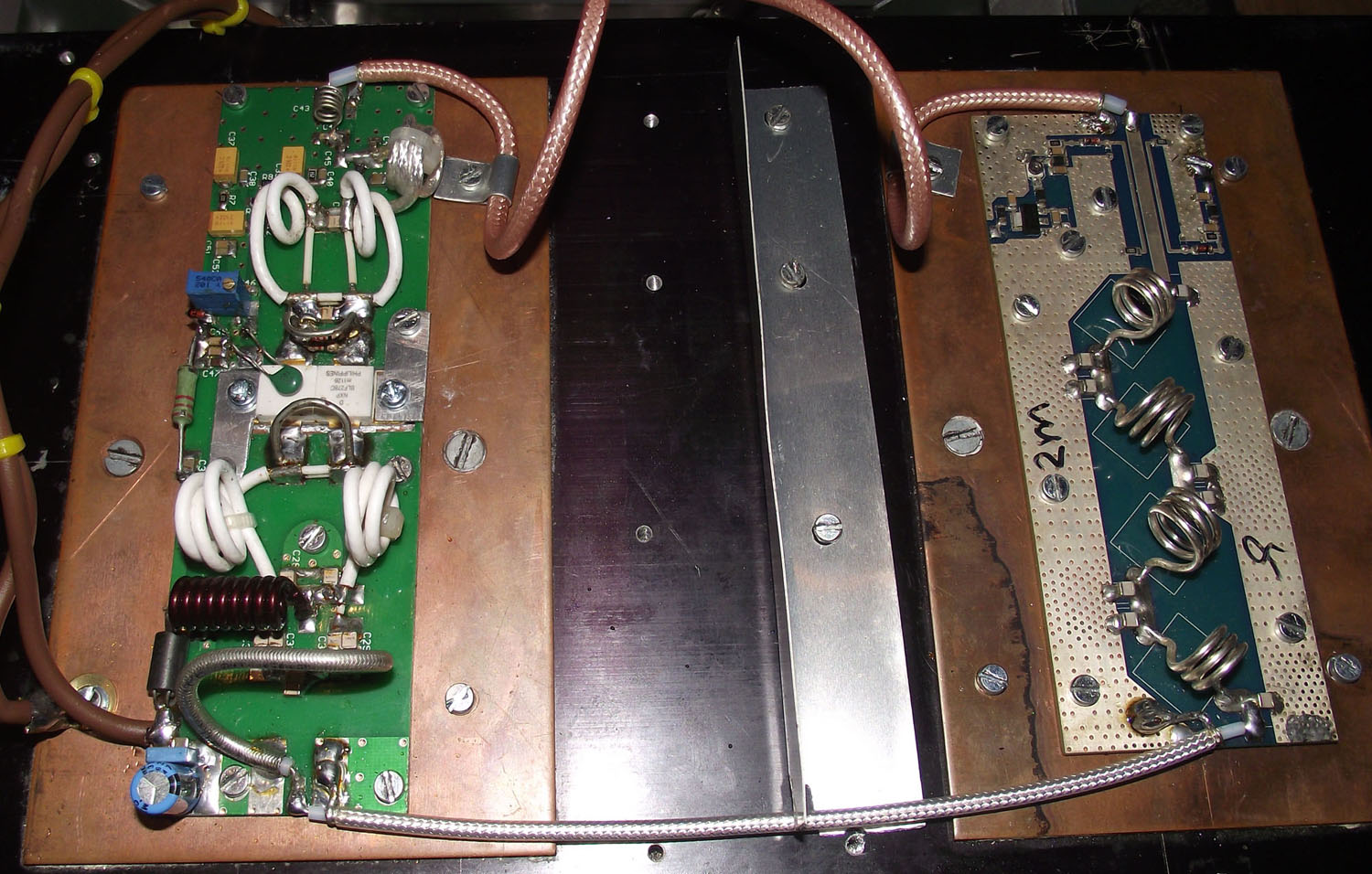

Ich habe ein grosse Problem mit mein Verstärker, 300W für 144 MHz mit
BLF278.
Ich möchte das er arbeitet in AB Klasse, dafür muss ich an BIAS 3V
haben.
Problem ist: wer ich BIAS auf 2,5V einstelle, Verstärker arbeite gut,
mit 3W auf Eingang ich habe 220W auf Ausgang.
Aber, wenn ich einstelle BIAS über 2,5V, nach dem TX ich bekomme
Oszillation (grosse Geräusch auf meine Funkgerät). Ich glaube das
Oszillation kommt aus meine Switcher Netzteil 48/10A (natürlich aus
China), deshalb das RF gehen zurück zu Switcher durch Stromkabel oder
auf welche andere Weg.

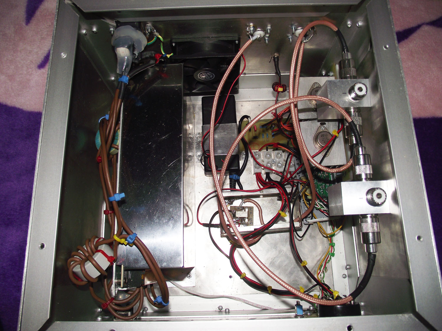

Bis jetzt hab ich versucht alles, mit eine Feed through Kondesator auf
Stromkabel, mit Rüstung aus Aluminium um Verstärker, um Switcher, um LP
Filter, mit Ferittkerne um alle Stromkabels, aber kein Ergebnis.
Hat möglicheweissse jemmand eine Idee für dieses Problem?
Eine Filter auf Ausgang von Switcher oder welche andere Lösung? Wenn ja,
dann welche?
Für jede Hilfe ich bin dankbar.

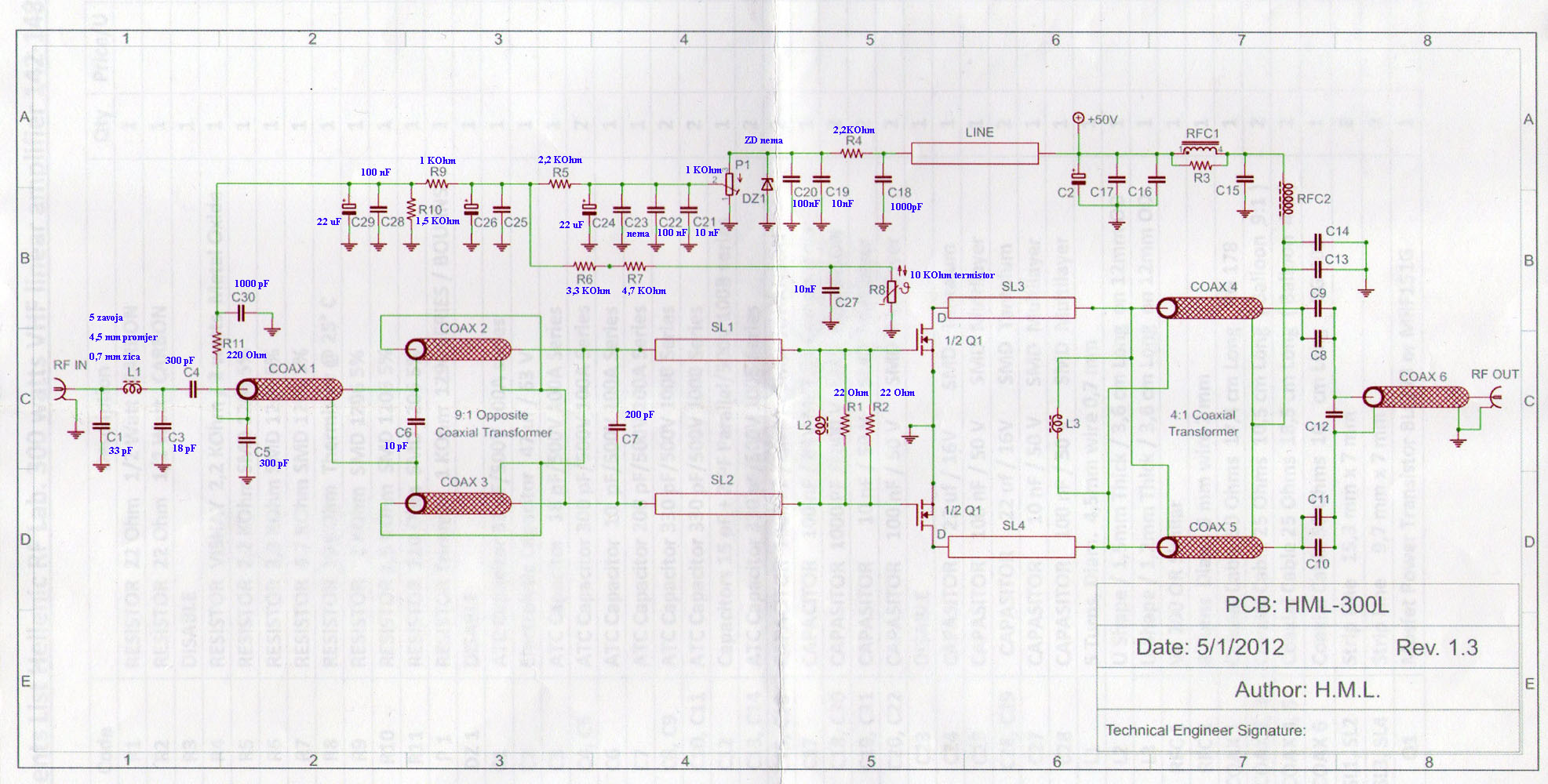

Sind R1,R2 beide gut, und mit wenig Induktion?
Ich kenne ein ähnliches Gerät (aber mit Kernen statt coax, für KW), das
hatte eine Absenkung für die Gatespannung bei RX. Das war auch dafür
gut, daß der Strom sicher auf 0 zurückgeht.

Bilder sind hier.

Bei dem Aufbau wundert mich das nicht sonderlich.
Solche Endstufen gehören in ein Weisblechgehäuse, welches rund um die
Platine mit der Massefläche der Platine beidseitig verlötet ist. Boden
und Deckelblech nicht vergessen. Weiterhin gehört quer über dem
Transistor ein Abschirmblech, welches das Gehäuse in 2 HF dichte Kammern
unterteilt. ( Eingang und Ausgang. Gleichstromleitungen sind über
Durchführungskondensatoren ( bei 144MHz etwa 1nF ) in die Endstufe zu
führen. Koaxkabel  müssen mit der Abschirmung direkt am Weisblechgehäuse
angelötet sein. Also besser bei den Baugruppen Koaxbuchsen benutzen. (
Hier Flanschbuchsen zum Auflöten aufs Gehäuse.
Das Tiefpassfilter gehört ebenfalls in ein Abschirmgehäuse, welche auch
in die Anzahl der Tiefpassglieder unterteilt ist.
Desweiteren habe ich gesehen, das du einfach HF Buchsen genommen
hast,welche mit Lötösen angeschlossen wird. Das ist kontraproduktiv.
Besser sind Buchsen welche für den Anschluss des Koaxkabels vorgesehen
sind.
Ralph Berres

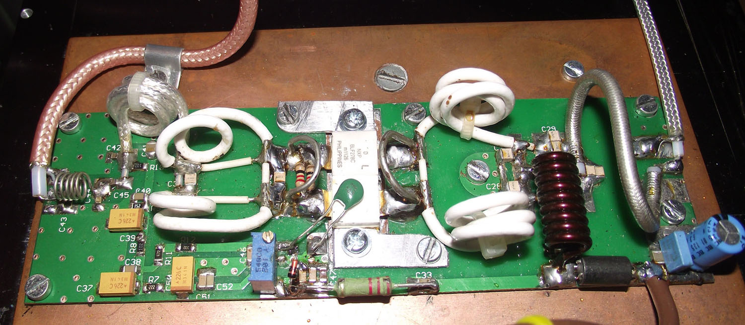

Es könnte sein, daß die Kopplung zwischen L2 und L3 zu groß ist. Ich
würde ein Kupferblech dazwischen bauen, das an beiden Seiten des
Transistors angeschraubt ist. Das kann dann auch die Funktion von den 2
kleinen Aluminiumblechen mit übernehmen.

Könnte schon helfen. Aber es ist trotzdem Murks eine Endstufe wie diese
ohne Abschirmgehäuse zu betreiben.
Viele solcher Probleme würden erst gar nicht auftauchen, wenn man die
Grundregeln der HF-Technik beim Aufbau von Geräten beachten würde.
Ralph

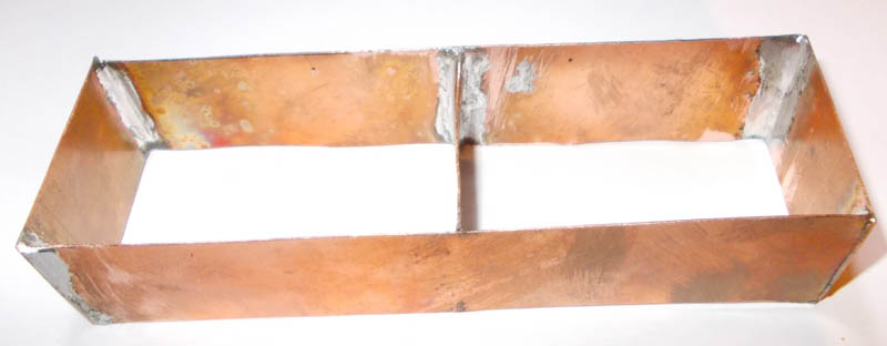

Ich habe alles gemacht wie du hast gesagt. Hab gebaut Käfig aus
Kupferblech für die Verstärkermodul und dem LP filter Modul mit
Trennblech (auf Bild Käfig für Verstärkermodul). Käfig hab ich auf viele
Plätze mit Masse verbunden. Spannung hab ich durch Feed through
Kondesator geführt.

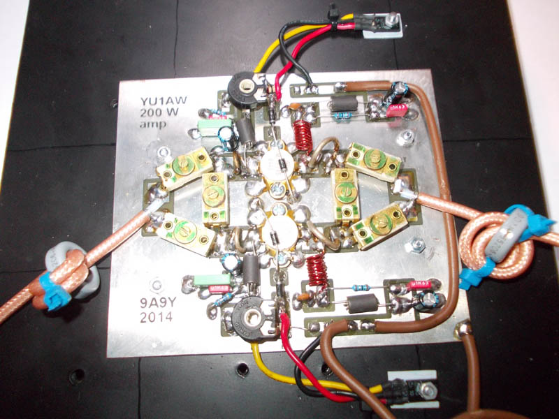

Dies ist meine vierte Verstärker (arbeitet bis Heute einwandfrei, eine
mit 1xMRF247 und zwei Stücke mit 2xMRF247, hab ich alles selbst gemacht,
von Platine bis Löten, ein sind auf Bild mit 2 MRF), aber dies ist meine
erste mit gekaufte Modul.

Die Platine mit den 2*MRF247 wird sich wesentlich gutmütiger verhalten.
1. Weil auf der gesamten Oberseite viel Massefläche vorhanden ist.
2. Weil bipolare Transistoren im Eingang einen reellen sehr
niederohmigen Anteil haben ( im einstelligen Ohmbereich ), während
Mosfets nur einen sehr niederohmigen Blindanteil von einigen Nanofarad
Kapazität besitzen.
3. Weil hier keine Induktivität zwischen den beiden Gates  und keine
Induktivität zwischen den beiden Drains sich realitiv dicht gegenüber
stehen. ( Potentielle Rückkopplung ).
Da du ja auf deiner Problemplatine auf der Oberseite keine Massefläche
hast, sondern offensichtlich ( hoffentlich!! ) nur auf der Unterseite
eine durchgehende Massefläche hast, muss das von dir gezeigte Käfig aus
Kupferblech rundum mit der Massefläche auf der Unterseite verlötet
werden.
Das Querblech muss an möglicht vielen Stellen ( am besten alle cm ) mit
der unteren Massefläche durch 1mm dicke Drähte verbunden werden. (
soweit es irgendwie geht. Über dem Transistor geht es natürlich nicht
mehr ).
Damit man den Transistor noch gekühlt bekommt, habe ich eine 5mm dicke
Kupferplatte genommen, welches ich rundrum mit einer ca 2mm breiten
Abschrägung versehen habe, genauso groß wie die Platine war, und darauf
die Platine mit 2mm Schrauben festgeschraubt.
Die Kupferschiene wird z.B. von Firmen benutzt, die Elektroverteilungen
im  mehreren Hundert Ampere Bereich bauen. ( Stromverteilerschienen ).
Die Kupferplatte habe ich dann mit mehreren 4mm Schrauben, welches auch
durch die Platine ging, an den Kühlkörper festgeschraubt.
So hatte ich Platz in der Abschrägung für eine Lötnaht, um die Platine
auf der Unterseite rundum mit dem Kupferkäfig zu verlöten.
Am oberen Rand habe ich rundum 4mm Messingvierkantleisten gelötet, in
welcher in 2cm Abstand M2,6 Gewinde für den Deckel geschnitten war.
Ich hatte auch an dem Querblech eine Messingleiste gelötet, damit auch
ja keine HF sich über den Rand von Ausgang zum Eingang mogeln konnte.
Zum Schluss noch ein Deckel drauf, und fertig.

Wenn du auch keinen Spektrumanalyzer zur Verfügung hast, solltest du
wenigstens nach einen Abschlusswiderstand in der Leistungsklasse
Ausschau halten. Besser noch nach einen Leistungsdämpfungsglied.
Wenn die Endstufe mal ruhig ist, ist es unbedingt von Nöten, dir eine
Messgelegenheit zu suchen, um an einen Spektrumanalyzer mal zu
betrachten, was da wirklich rauskommt. Sonst kann es böse Überaschungen
geben.
So ganz allmählich gehen auch mir die Ideen aus, was die Ursache bei dir
sein könnten.
Fazit ist: Wenn man solche Probleme mit Selbsterregung hat, muss man
tatsächlich den Aufbau nach allen Regeln der Kunst vollziehen, auch wenn
sich hinterher rausstellen sollte, das die eine oder andere Maßnahme
übertrieben war. Aber das weis man ja vorher nicht.
Ralph Berres
OP (Firma: RC "Bilogora") #3621464
Hallo Ralph,
ja, wie du schon hast gesagt, Problem liegt in Verstaerker Modul selbst,
nicht in Netzteil. In der zwischenzeit hab ich empfangen neue, sehr,
sehr gutes Netzteil gekauft von Sebastian hier am Forum, und...Problem
ist gleich.
Ich arbeite noch wie hast du gesagt, auf Käfig, ich werde alles machen
was du schreiben und dann werde ich sehen.
Ja, ich hab auch viel Zeit auf Internet gesucht nach dem Info für dieses
Modul von Hellenic rf lab, und leider, vielen Funkamateure sagen das ist
eine sehr schlechte Modul und nicht gut gemacht. Ich versuchte mehrmals,
um eine E-Mail an den Verkäufer zu senden, aber ohne Erfolg, keine
Antwort.
Von allen Informationen, die ich hat gesammelt, ist dieses Modul für die
FM-Modulation entwickelt und nicht für SSB (für SSB hab ich Ihn
gekauft).
So, ich versuche noch alles tun was du hast gesagt und wir werden sehen.
Ich sehe das du bist ein Expert, dann eine Frage: würde es helfen, wenn
ich versuche zu reduzieren oder erhöhen den Wert des Widerstandes R1 und
R2?
Jetzt sind beide 22 Ohm.
Viele Dank Ralph für deine Hilfe. Ich hoffe das ich kann etwas zu machen
von diesem Modul, alle in alle hab ich schon viel Geld investiert in
diesem Verstärker.

Ich würde diese nicht ändern. So wie ich das sehe, erscheinen diese
Widerstände am Eingang des Transformators als Realanteil. Und zwar durch
den Eingangstransformator um Faktor 9 transformiert. Also als 99 Ohm.
Der Tiefpass davor und das Koaxkabel transformiert das dann auf 50 Ohm
am Eingang.
Diese werden maßgeblich dazu beitragen, das dein Steuersender 50 Ohm am
Eingang des Verstärkers sieht.
Aber kontrolliere mal ob die tatsächlich noch 22 Ohm haben. Denn sie
müssen einen guten Teil der Leistung deines Steuersenders in Wärme
umwandeln. Nicht das dort der Hund begraben liegt.
Vor allem dürfen das keine gewendelten Schichtwiderstände sein, wie in
deinem Foto, sondern es müssen induktionsarme Widerstände sein, also
möglichst ohne Widerstandswendel. Ob Metalloxydwiderstände dieser
Forderung entsprechen weis ich nicht.
Früher gab es mal Kohlemassewiderstände. Die bestanden innendrin aus ein
Glasröhrchen, in welche von links und rechts der Anschlussdraht
reingeragt hat, und der Zwischenraum mit Kohle gefüllt war. Wo es die
heute noch gibt, weis ich nicht.
Aber was ich mal machen würde, die Spulen L2 und L3 von den Transistor
weg nach außen biegen, damit die sich nicht mehr so nahe sind. Darüber
kann ein Teil deiner Selbsterregung kommen. ( Das sollte zwar eigentlich
die Abschirmung quer über den Transistor verhindern ).
Mal eine ganz blöde Frage. Hast du die Platine selbst bestückt?
Sind die Kondensatoren C1 bis C12 überhaupt für die hohen HF-Ströme
geeignet?
Normalerweise gehören hier Glimmerkondensatoren oder was ähnlich
hochwertiges rein. Alles andere wird ziemlich viele Verluste verursachen
und gegebenfalls extrem warm werden.
Der Heißleiter gehört übrigens nicht auf das Transistorgehäuse geklebt,
sondern muss thermisch gut leitend mit dem Kühlkörper möglichst in der
Nähe des Transistors verbunden sein. ( Loch in Kühlkörper bohren und mit
einer gut wärmeleitfähigen Paste im Loch versenken ). Das Gehäuse des
Transistors wird vermutlich weniger warm als der Kühlkörper.
Das hat aber jetzt nichts mit dem Schwingen zu tun.
Grundsätzlich ist diese Endstufe auch für SSB geeignet. Reine FM
Endstufen laufen im C-Betrieb und brauchen keinen Ruhestrom.
Ralph Berres

OP (Firma: RC "Bilogora") #3633857
Hallo Ralph,
Vielen Dank für deine Hilfe. Ich tat alles, was du hast vorgeschlagen,
aber leider nichts.
Das einzige, was ich gefunden haben, ist einen Fehler in der Modul, das
Widerstand von 1 KOhm ist gesetzt auf Modul und da sollte ein 220 Ohm
sein (nach Schema), so dass ich einen 220 Ohm hab gesetzt und jetzt
Modul arbeitet nun mit der Spannung bei 2,6 V an Bias ohne Probleme und
ich bekam ein wenig mehr Leistung an SSB Modulation.
Alles scheint mir, dass das Modul hat eine sehr schlechte Design und es
funktioniert ganz gut nur mit FM.
Über alles, ich habe keine Ahnung mehr, was zu tun damit es in der
Klasse AB arbeiten.
Ralph, leider, du bist weit von mir entfernt, das du bist in der Nähe
von mir dann es wird leichter das Problem zu lösen. So, wie du sagst,
ist es schwierig, aus der Ferne mit solchen Problemen zu helfen.
Lars, ich hab auch deine Idee versucht, aber nichts, sowieso, vielen
Dank.
 - Ich werde trotzdem versuchen für test, die Spannung auf 46V oder 45V
zu reduzieren, und ich werde sehen, wie es sich verhalten mit dieser
Spannung.
 - Ich denken, eine Idee, vielleicht Transistor hat zu viel selbst
Gewinn. Aber, wie dann zu versuchen, seinen Gewinn zu reduzieren, nur
für Test?
Es scheint mir, wird langsam Aufgeben auf dieses Modul. Am Ende, so
scheint es mir, sinnlos Verschwendung von Geld und viel Zeit.
#3634005
Schaue mal ob auf der Platine C41 und C42 kein Haarriss hat, und die
richtige Kapazität haben. Im Schaltbild wären es C30 und C5.
Du könntest die mal durch eine Parallelschaltung von 100pF und 1 nF
ersetzen.
Mit der Änderung deines Widerstandes kommt mir komisch vor. Es dürfte
sich fast nicht auswirken.
Ganz prinzipiell
Wenn du den Ruhestrom langsam hochdrehst, muss die Endstufe auch ohne
Ansteuerung schwingungsfrei bleiben. Ansonsten wird sie von dem
Ansteuersignal rythmisch mit jeder Halbwelle kurz in den Zustand
gebracht, wo sie schwingt. ( Nennt man parametrische Schwingungen ). Das
äußert sich in einen Lattenzaun im abgestrahlten Spektrum. Auch muss die
Endstufe stabil bleiben, wenn die Last nicht reell 50 Ohm sind. 1. Die
Antenne hat keine reell 50 Ohm , und wenn überhaupt, dann nur auf der
Frequenz auf der sie abstrahlen soll, 2. Das Tiefpassfilter wird
oberhalb seiner Grenzfrequenz hochohmig und komplex. Das alles muss die
Endstufe verkraften.
Hast du mal geschaut, ob unmittelbar wo der Transistor sitzt die
Masseoberfläche mit einen breiten Kupferstreifen mit der Masseunterseite
verbunden ist? Insbesonders an den beiden Befestigungsschrauben des
Transistors ist das wichtig.
Wenn ich wüßte, wie ich dir noch weiterhelfen könnte. Hat dann nicht
hier im Forum noch einer eine Idee?
Ralph
OP (Firma: RC "Bilogora") #3634553
Hallo Ralph,
ich hab geendert C30 (auf Schaltbild) mit 1nF und 100 pF in Parallel.
Jetzt Modul arbeitet sehr gut mit 2.75V am BIAS. Alte C30 hab ich
gemessen, er war 950 pF (so, 50 pF wennig).
C5 ist wie ich sehe ein ATC, ich hab ihn ausgelötet und gemessen, er ist
wie er muss sein. Leider hab ich nicht ATCßs von 1nF und 100 pF. Kann
ich auf dieser Platz normalle Kondesator eingelöten?
Ja, der Transistor sitzt sehr gut an Masse, auch Befestigungsschrauben.
#3634798
Wieviel Ampere ist denn jetzt der Ruhestrom.
Es sollten schon 2-3 Amp an Ruhestrom fließen, damit er auch für SSB
tauglich ist. Vor allem darf die Endstufe bei langsamen erhöhen des
Ruhestromes unter keinen Umständen anfangen zu schwingen.
Du kannst auch bedrahdete keramische Kondensatoren verwenden, sofern du
den Anschlussdraht auf 2-3mm kürzt, so das der Anschlussdraht gerade zum
verlöten ausreicht.
Ralph Berres
