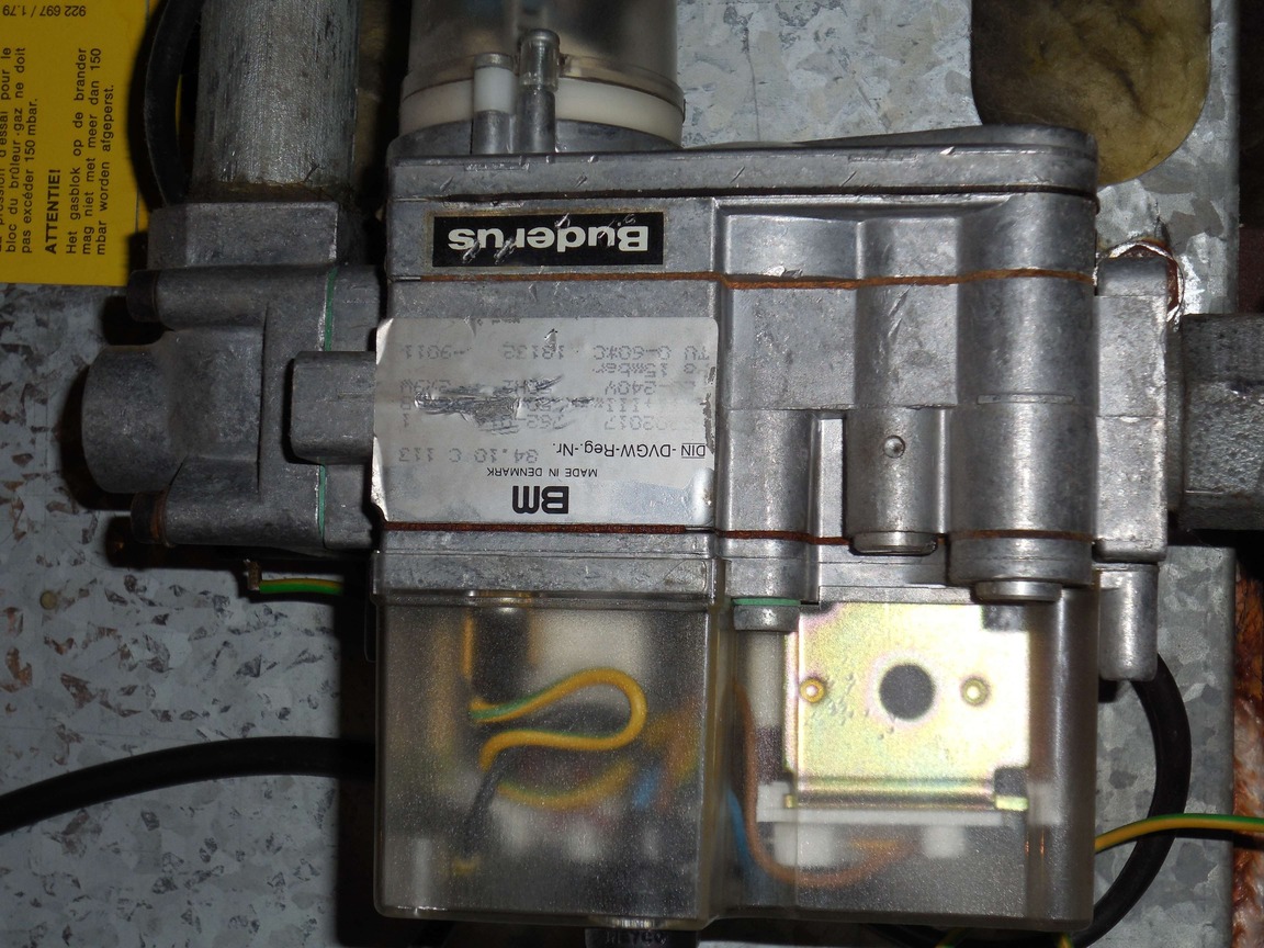

Doch leider leuchtete bei der Buderus-Gastherme G 124 L (Wasserkessel
unten und oben drauf kühlschrankgroß die Heizung, freistehen) die
Störungslampe.
Ein- und Auschalten der Therme führte dazu, dass die Störungslampe
ausging, Startversuche aber außer dem Knistergeräusch des
Zündmechanismus nichts brachten und nach 10 s dann auch wieder die
Störungslampe anging.
Gas im Streik? Zündmechanismus verdreckt?
Da mit Gas nicht zu spaßen ist, habe ich den Installateur angerufen. Der
kam dann auch im Laufe des Vormittags und stellt im Beisein meiner
Tochter die Diagnose, dass irgendein Teil mit innenliegenden Magneten
(eine Einheit, die unmittelbar NACH der Gaszufuhr kommt, Foto anbei)
defekt sei, Kostenpunkt mit Einbau gut 1000 Euro und dass eine komplette
Neuanlage für rund 10000 Euro angesichts des Baujahres 1991 vielleicht
auch sinnvoll wäre.
Er informierte mich über das Handy auf der Arbeit über diesen Stand und
ich erbat mir Bedenkzeit, weil ich bei Sachen im Bereich 10000 Euro mich
doch gerne vorab informiere und auch gerne mit der Frau drüber rede.
Um 17 Uhr komme ich von der Arbeit heim und meine Frau empfängt mich mit
der Feststellung, dass es im Keller nach GAS rieche.
Ich bin dann runter und es roch wirklich streng. Sofort habe ich den
Gashebel neben der Therme und den Gashebel nach dem Gaszähler im anderen
Raum geschlossen, Fenster weit auf etc. etc.
Danach habe ich bei den Stadtwerken angerufen und nach 20 Minuten war
einer da, der feststellte, dass die Therme undicht ist, und zwar genau
an diesem Kasten, auf den der Installateur lt. Aussage meiner Tochter
mit dem Hammer draufgeklopft hätte (Bearbeitungsspuren im Alu sind gut
zu erkennen). Es könnte sich dann ein Magnet lösen und dann ginge es
vielleicht wieder zitiert ihn meine Tochter.
Der GASmann von den Stadtwerken hat die Anlage außer Betrieb genommen
und sogar den Zähler komplett abgebaut und die Leitung mittels Stopfen
und Plompber versiegelt.
Sein Tipp "Sie sollten sich vielleicht noch nach einem anderen
Installateur umsehen."
Meine Frau (und ich auch) habe jetzt natürlich kein Vertrauen mehr in
den Installaeur. Er zog von dannen und hinterließ und mit einer durch
seine Aktion leckgeschlagene Armatur.
Nun treibt mich um:
1. Müsste man solch einen Pfusch nicht bei der Innung melden? Da ständig
Gas austrat, hätte uns die ganze Bude um die Ohren fliegen können.
2. Inwiefern haftet ein Handwerker eigentlich für Verschlimmerungen, die
durch seine UNtersuchungen entstehen?
3. Gibt es Tipps zu dieser Heizungsanlage oder zu diesem ominösen
Kästchen und dessen Innenleben?
4. Warum muss nicht nur die Therme ihren Geist aufgeben sondern auch
noch ein ahnungsloser Installateur kommen (der übrigens in der Nähe
wohnt, der schnell mal kommt, mir (und der Nachbarschaft) als
zuverlässig und seriös vorkommt und der dann gerade bei uns sein
"Meisterstück" abliefert?
5. Unser Nachbar hat vor, sich von dieser Firma eine neue Heizung
einbauen zu lassen. Muss ich über den Pfusch bei uns im Keller
schweigen?
#3593660
Mir kommt es vor, als hättest du großes Pech gehabt.
Über 20 Jahre ist schon ein ordentliches Alter. Es kommt vor, daß so ein
Magnet hängenbleibt, und man kann da vorsichtig dranklopfen. Das kann
Teil der Fehlersuche sein.
Pech wenn irgendwo schon was angerissen ist, eine Verschraubung schlecht
ist, oder irgendwas versprödet ist. Großes Pech wenn der Monteur einen
Gasaustritt nicht bemerkt oder erst dann Gas ausgetreten ist, als er
schon weg war.
Ich würde erwarten, daß eine defekte Gasanlage auch durch Zusperren des
Gashahns außer Betrieb gesetzt wird. Ob das allerdings gemacht werden
muß, bin ich mir unsicher.
Auf jeden Fall dem Meister Bescheid geben, was passiert ist.
#3593671
Das liegt an dir, was du damit machst. Ich persönlich würde den
Handwerker damit konfrontieren und seine Reaktion abwarten. Wenn er
Ausreden sucht oder es versucht herunter zu spielen, dann auf alle Fälle
weiter melden. Das was er gemacht hat dürfte unter fahrlässiges Handeln
fallen.

Wobei der Ansatz erstmal nicht schlecht war, leichte Erschütterungen
lösen erstaunlich oft Probleme, vor allem bei älteren Anlagen, die
Vorderseite eine Hammers ist dafür allerdings nicht das richtige
Werkzeug.

Mit dem Hammer die Heizung derart "bearbeiten", so dass ein mechanischer
Schaden entsteht, mit Gasaustritt und akute Explosionsgefahr, die vorher
nicht bestanden hat, ist in meinen Augen
a) grobe Fahrlässigkeit eines Fachbetriebes
b) in Tateinheit mit Sachbeschädigung
Egal wie alt die Heizung ist. Er hat einen Schaden verursacht, der
vorher nicht vorhanden war. Falls dein Magnetventil doch, entgegen
seiner Aussage,  relativ günstig zu ersetzen oder zu reparieren geht,
hast du jetzt noch zusätzliche Kosten für die Beschaffung und den
Austausch des undichten Verteilerrohres, das er beschädigt hat.

Zu den kosten:
Die 1000€ für die Reparatur müssen nicht zwangsläufig überteuert sein,
sondern können durchaus realistisch sein. Baugruppen, die an die
Gasleitung angeschlossen werden müssen speziell geprüft sein und sind
damit schonmal teuer, dann kommt dazu, das es ein altes Ersatzteil ist,
was es normal auch nicht billiger macht, da ist man schnell mal bei
800€, dann noch 200€ für den Einbau und du bist bei 1000€. Zudem gehe
ich davon aus, das der Handwerker nicht die exakte Preisliste im Kopf
hat und eventuell den Preis leiber etwas höher angesetzt hat. Es ist
nämlich bedeutend einfacher, dem Kunden zu erklären, es kostet nur 800€,
obwohl ich 1000€ gesagt habe, als rumgedreht.
Und 10k€ für ne Heizungsanlage mit Warmwasserbereitung und einer
anständigen Steuerung samt einbau ist ein realistischer Preis, wenn auch
sicher nicht der günstigste. Wobei auch hier zu beachten ist, ob man
einen anständige Heizung haben will, oder einfach nur das billigste, was
irgenwie warm macht.
Für eine neue Heizungsanlage aber auf jeden Fall mehrere Angebote machen
lassen.
Gruß Kai

Nein, ist hier durchaus üblich, zumindest wenn auch der
Wasserspeicher/Wärmetauscher mit erneuert werden. Das sind nur keine
Ost-Preise ;)
Bei meiner alten Heizung war aber auch genau das o.g. Teil defekt
(Magnetventil wie vom TE im Bild gezeigt), da kostete die Reparatur
inkl. Montagekosten etwa 300 Euro. Finde da 1000 Euro auch etwas sehr
viel.

Der Sohn einer Bekannten, die ich von Freizeitaktivitäten kenne, hat
einen Installationsbetrieb. Am Donnerstag hatten wir ein Treffen und
dort habe ich die Story erzählt. Kann natürlich sein, dass es eine
Installateur-Verschwörung gibt, aber ich geh einfach mal davon aus, dass
ein familiär bekannter Betrieb eher mit ehrlichen Einschätzungen und
Zahlen rüberkommt.
Heute war der Sohn (damit kein falscher Eindruck auf kommt: Sohn = ca.
Mitte Dreißig) da und hat sich die Sache angesehen:
1. Einen nochmaligen Test-Lauf (halt mal probieren was sich tut) konnte
er nicht machen, da er, falls er die Plombe entfernt, ein komplettes
Prüfprotokoll erstellen und dorthin faxen müsste. Ist verständlich, die
Plombe haben die Stadtwerke ja nicht aus Jux hingemacht.
2. Das Teil zu zerlegen sei unüblich, zugelassen ist nur das komplette
Teil (wohl aus Sicherheitsgründen). Also mal aufschrauben, alles gängig
machen etc. ist bei solchen Sachen wohl nicht drin.
3. Er empfiehlt ne neue Heizung, was angesichts des Alters ja auch nicht
wirklich so überraschend ist. Er verbaut vorwiegend Brotje, was aber ein
deutscher Hersteller sei. Es wäre ne Brennwerttherme, mit dem
Kaminkehrer nimmt er Kontakt auf wg. des Durchmessers des Kamins ob und
wenn ja welcher Einsatz aus Kunststoff da notwendig wäre.
4. Sein Laden geht wohl sehr gut, er ist über Monate ausgelastet und
spricht davon, dass er KEINE guten Leute findet, die er wohl sofort
einstellen könnte. Fachkräftemangel scheint es also in dieser Branche
wirklcih zu geben. Zumal im Raum München derzeit ziemlicher Bau-Boom
herrscht.
5. Wenn er etwas umschichtet, sieht er gute Möglichkeiten, dass er uns
die Heizung in der übernächsten Woche einbauen kann. Fotos von der
Montagesituation etc. hat er gemacht und jetzt macht er ein Angebot.

J. Ad. schrieb:
> Heute morgen war das Duschwasser kalt. Kann ja vorkommen,...
Eben, kann vorkommen.
> Störungslampe.
Die Anlage kenne ich nicht, allerdings würde ich nicht zu viel in
Defekte investieren, bei einem (lt. Buderus) "Integrierter
Gas-Spezialheizkessel".
Das im Bild sieht jedenfalls aus wie eine Gasanschluss-Armatur,
eventuell passt ja Buderus "BM 762".
> Störungslampe anging. Gas im Streik? Zündmechanismus verdreckt?
Zündung: Öfters liegt's an der Elektrode, sieht man dann aber sofort.
Störungslämpchen kann "vieles" sein. Schon on's Handbuch geguckt?
> auch sinnvoll wäre.
Nächstes Mal Bild bitte drehen. Du willst ja was :-p. Meine Meinung:
Der Installateur hat recht: Die Anlage ist ziemlich unzeitgemäss. Sie
war es übrigens auch schon 1991. Bei Gasinstallationen gilt (meistens)
nämlich das Umgekehrte wie in der Elektronik: Möglichst wenig
integrieren.
Therme (Brenner), Ümwälzsüstem (Pumpen), Ausgleichsgefäß etc. hat man
heutzutage (und hatte man auch 1991) gerne getrennt. So fern es geht,
würde ich auf das Angebot der 10k-Neuanlage eingehen. Ob der Austausch
des Anschlussventils für 1k notwendig ist, kannst sowiso nur Du alleine
entscheiden. Mittelfristig würde ich jedoch damit planen, die Anlage zu
ersetzen. Bald macht vielleicht das Umwälzsystem Probleme, oder der
Brauchwasserdrucksensor bekommt Spinnereien. Inwieweit das Angebot
günstig ist, kann ich nicht beurteilen. Hängt auch davon ab, ob man das
"Subsystem Wärmespeicher" weiterverwenden kann. Wie sieht eigentlich die
Abgasabfuhr aus?
Wie dem auch sei, Mittelfrostig würde ich "umsteigen".
> der Feststellung, dass es im Keller nach GAS rieche. Ich bin dann runter
> ...nach 20 Minuten war  einer da, der feststellte, dass die Therme
> undicht ist, und zwar genau  an diesem Kasten, auf den der Installateur
> lt. Aussage meiner Tochter  mit dem Hammer draufgeklopft hätte
> (Bearbeitungsspuren im Alu sind gut zu erkennen). Es könnte sich dann
> ein Magnet lösen und dann ginge es vielleicht wieder zitiert ihn meine
> Tochter.
Magnetventil im Arsch, kann man austauschen, kostet 1k.
Wenn's da unten irgendwie nach Gas riecht, dann kann das durchaus auch
daran liegen, dass was Anderes kaputt war. Wie sieht denn der Abzug aus?
Neuere Anlagen sind inhärent sicher, der Austritt von Gas an einer
Stelle der Heizwanlage darf niemals dazu führen, daß die Bude in die

OP #3595095
Danke für den Tipp.
> integrieren.
Ist mir auch aufgefallen, da war das Bild schon oben... Klar, das ist ne
völlig überalterte Anlage.
> So fern es geht,
Mach ich auch, allerdings nicht bei diesem Installateur.
> Abgasabfuhr aus?
Ein ca. 1,5 m langes Querrohr führt in Deckenhöhe zum Kamin, von der
Anlage aus geht es ca. 40 cm nach oben. Interessant: Hinter dem Brenner,
wo das Blech von der Abgassleitung anfängt, ist es unten OFFEN. Muss
aber so sein, lt. Schornsteinfeger.
Ja, du hast völlig recht, in die alte Kiste werde ich nichst mehr
investieren.
Eben, also schon 10% des neuen Systems.
Als das Wasser nicht warm wurde hat es halt NICHT nach Gas gerochen.
Auch bei meinen Zündversuchen: keinerlei Geruch. Die Gas-Undichtigkeit
kommt definitiv von dem Hammergeklöppel des Installateurs - zum Glück
hat es meine Tochter gesehen wo er womit draufgehauen hat.
> Luft fliegt!

1.) Der Klopf-Typ war fahrlässig. Ich hätte niemals eine Gas-Anlage ohne
    Lecksuch-Spray verlassen. Wenn sich aber so leicht etwas löst, war
    vorher schon nicht mehr alles in Ordnung.
    Vermutlich schon ewig keine Wartung mehr gemacht, weil diese Kisten
    lange völlig störungsfrei durchlaufen?!
2.) G 124 L, Buderus Gußheizkessel, alt, ja, dafür aber grundsolide.
    Die Gas-Aramaturen waren schon immer teuer. Kenne die aktuellen
    Preise nicht. Kessel überprüfen: Wurde er im Brennraum nie feucht
    und keine Züge verstopft, würde ich den nie ohne Not gegen einen
    neuen tauschen.

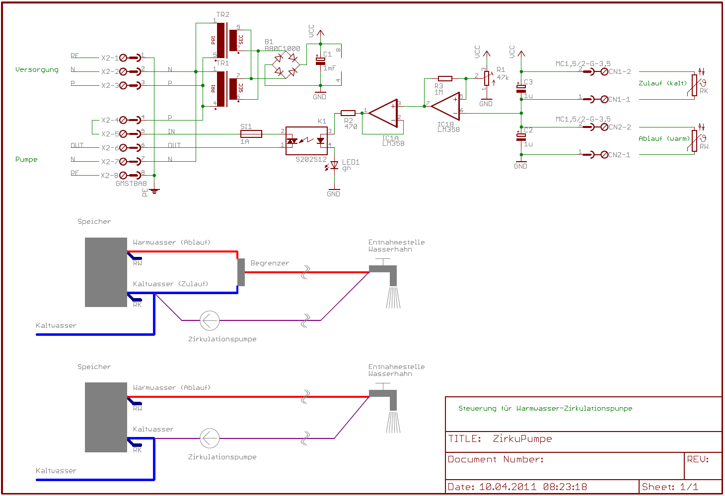

Da wir hier in einem Bastlerforum sind: Die Intelligenz kann man
problemlos selber bauen. Beispielsweise zu programmierbaren Zeiten,
und/oder Taster in jedem Bad, der 5-10min vorher rotieren lässt.
Der Verlust durch die Schwerkraftzirkulation bleibt allerdings erhalten.

Ich habe die Steuerung selbst gemacht, indem ich an den Speicher 2
Temperaturfühler angebracht habe (Zu- und Ablauf). Und wenn da ein
Temperaturgefälle wegen Warmwasserentnahme ist, läuft die Pumpe an, bis
die beiden Fühler wieder gleich warm sind. Gleich beim Einmarsch ins
Badezimmer drehe ich also kurz das warme Wasser auf. Wenn schon warm
kommt ist eh' gut, wenn kalt kommt, dann warte ich noch ein paar Minuten
und kann dann in die warme Dusche.

Uhu Uhuhu schrieb:
> Und wie kommt da sinnvolle Information zustande, wenn die Pumpe nicht
> läuft?
wenn Wasser aus dem Boiler entnommen wird, ändert sich die Temperatur
des Warmwasserrohrs nach oben. Dann schaltet man die Pumpe ein und die
Zirkulationsleitung wird mit warmem Wasser "gespült". Sobalf etwa die
gleiche Temperatur am Rücklauf vorhanden ist, kann man die Pumpe
ausschalten, da die Wasserleitung jetzt mit warmem Wasser gefüllt ist...
Mein Bruder hat das in seinem Haus mit einem Sensor gemacht. Jetzt
springt die Gas-Flamme kurz an und da das Wasser heiß genug ist, geht
sie sofort wieder aus. Wenn Warmwasser entnommen wird, merkt das der
Temperatursensor und schaltet die Pumpe ein bzw. schaltet das Signal der
Heizung durch.

Bei mir läuft das wie im Anhang seit 6 Jahren bei allen
Speichertemperaturen (im Sommer bis zu 95°C, im Winter um 40°C)
problemlos.
Wie gesagt: Pumpe ein wird angefordert durch Warmwasserentnahme. Und
dann läuft die Pumpe solange, bis warmes Wasser zurück zum Speicher
kommt. Das sind idR. ca. 4-5 Minuten.
