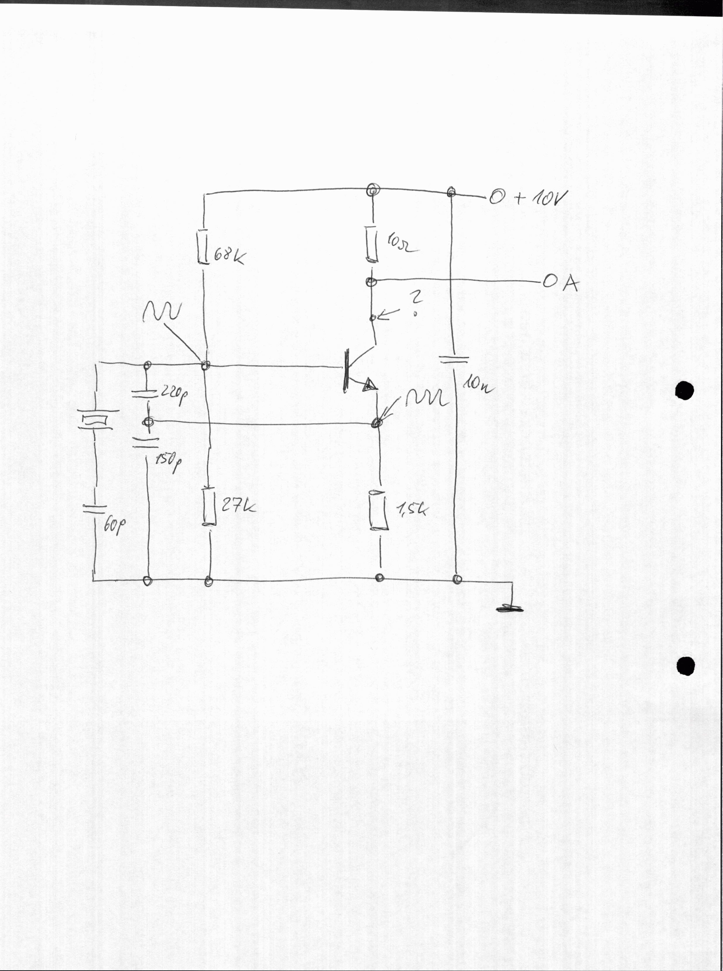

Hallo zusammen!
Mein Oszillator bringt mich langsam zum verzweifeln.
Ich hab ihn Heute Nacht zweimal komplett neu aufgebaut und messe bei
beiden am Ausgang nichts, ausser 10V=. An Basis und Emitter aber schon.
=>Gemessen mit TDS210 Digitaloszi/ 60MHz normaler 1:10 Teiler.
=>Der Quarz hat 15MHz.
An der BASIS messe ich einen Sinus mit Uss ca. 3Vss. Am EMITTER auch mit
2,3Vss, jeweils gegen Masse.
Nun erwarte ich am Kollektor eigentlich auch einen Sinus, messe aber nur
die +10V= der Versorgungsspannung.
Den Transistor hab ich getauscht, der ist i.O.
Was mache ich bloß falsch? Denkfehler, Messfehler...?
Gruß Hans
von Possetitjel (Gast)
H. Müller schrieb:
> [...] Am EMITTER auch mit 2,3Vss, jeweils gegen Masse.
Das entspricht einem Wechselstrom (Peak-Peak) von ca. 1.5mA.
(I=2.3V/1.5kOhm)
Ohm rückwärts: U = R * I
Am 10-Ohm-Kollektorwiderstand sollten ca. 15mV Peak-Peak
anliegen.
von Joachim (Gast)
An 10 Ohm müsstet Du 2,3 VSS /150 messen. ;)
Mach den größer und/oder eine Drossel rein.
von ich (Gast)
Könnte es sein, daß der Kollektorwiderstand bissel klein ist?
Vielleicht hat sich in der Dimensionierung ein Fehler eingeschlichen?
Mir ist nur aufgefallen, bei 10R am Kollektor gegenüber 1k5 am Emitter
bewegt sich da beim Kollektor nicht viel, er ist ja "fast" mit +10V
verbunden.
Schalte den Oszi doch mal auf Wechselspannungsmessung und miß am
Kollektor, da müßtest du eine kleine Wechselspannung mit 15 MHz messen.
von mse2 (Gast)
Das ist doch offensichtlich ein Oszillator, in dem der Transistor in
Kollektorschaltung (also als Emitterfolger) arbeitet. Wozu ist der
Widerstand von 10 Ohm überhaupt da? Kann man den nicht einfach
weglassen?
Signalauskopplung ist dann natürlich am Emitter.
von Alex D. (allu)
Schaltung und Auskopplung sind ok. Die Auskopplung über den Kollektor
ergibt eine gute Trennung zum Oszillatorteil.
Nur der Kollektorwiderstand ist viel zu niedrig. Hier würde ich mal
470 Ohm(+/-) probieren.
Gruß Alex
von H. M. (han01)
Danke erst mal.
Die Schaltung ist so in einem Empfängerbausatz und wurde schon vielmals
nachgebaut.
Hinter dem Kollektor kommt in der Schaltung noch eine Diode und ein
RC-Glied, bevor es in einen NE612 Mischer geht.
Diesen Teil hab ich abgesteckt weil ich erst mal das Ausgangssignal
messen wollte.
Das mit dem Umschalten auf Wechselspannungsmessung/
Gleichsapnnungsmessung / Kondensator zwischen Mess Spitze und Ausgang
... hatte ich auch schon probiert.
Naja, da muss ich weitersuchen.

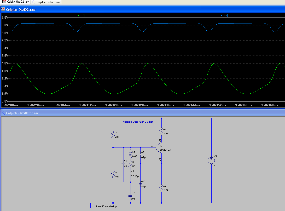

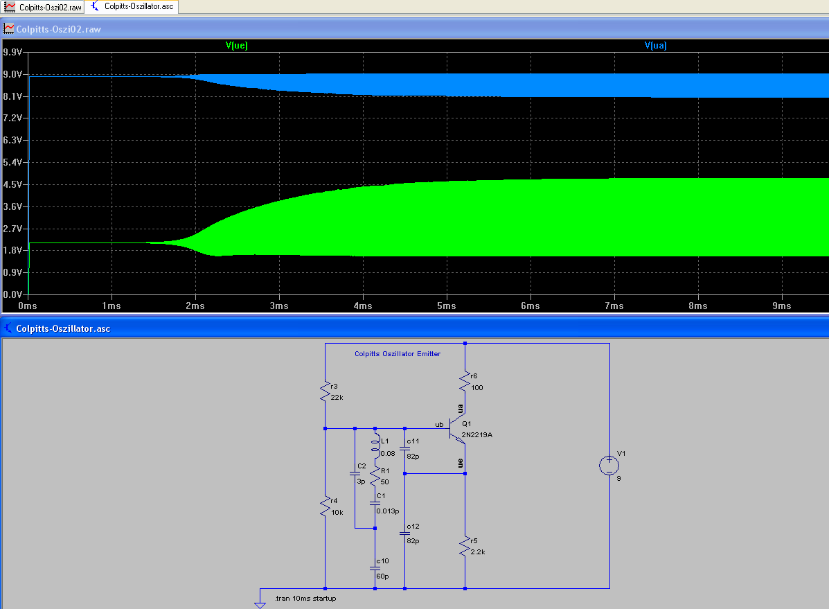

Würde denn eine simulation mit LTSpice funktionieren? Mit meinem alten
EWB (electronics workbench) hab ich eine simulation versucht aber wieder
aufgegegeben, weil der Quarz nicht schwingen wollte.
von Häsch Define (Gast)
Ja. Es gibt sogar ein Quarz-Bausteinmodell, bei dem man die 4
Quarzparameter C0, C1, L und R eingeben kann.
Anstelle des Quarzes mit den 60pF in Serie kannst du zum Test oder
Simulation in die Schaltung auch eine Spule einbauen, dann ist es ein
gewöhnlicher Colpitts-Oszillator mit LC-Schwingkreis.
In LTspice gibt es bei Komponente einfügen den Ordner "Misc", darin
befindet sich das Modell "xtal". In den Schaltplan einfügen, rechter
Mausklick darauf, dann erscheint das Fenster, um die Bauteilparameter
einzugeben.
Zur Ansicht hänge ich mal einen Colpitts nur mit LC-Glied an. Das ist
aber nur ein Test, der ist noch nicht ausgereift.
Da kann man jetzt in die Kollektorleitung mal einen 10 Ohm einbauen, und
sich das ausgeben lassen.
Also LTspice runter laden und installieren, dann damit die angehängte
Datei öffnen.

von H. M. (han01)
> Datei öffnen.
OK, ich habs installiert und Deine Datei geladen. Ich muss noch umbauen
und rumspielen.
DANKE! Das ist ja Super.
> und rumspielen.
Ich häng dir mal noch so eine halbe unausgereifte Probierschaltung an,
aber da ist ein Quarz drin, wo du mal mit der rechten Maustaste drauf
klicken kannst, und die Parameter sehen.
Den Quarz kannst du daraus in eine andere Schaltung kopieren, besonders
das meine ich hier.
Es stammte aus einem blechernen TTL-Oszillator, den ich mal aufsägte,
und die Schaltung heraus zu zeichnen versuchte, aber das wurde nicht
vollständig. Simuliert aber. Besonders die aufgeklebten kleinen C konnte
ich damals nicht ermitteln, und nahm sie für die Simulation mal grob
empirisch an.
Also es stimmt daran definitiv noch nichts, weil der Oszillator ja ein
TTL-Signal machen sollte. An einer Sägestelle fand ich aber auch die
genauen Leiterbahnverbindungen nicht mehr.
von H. M. (han01)
So, ich habs jetzt umgebaut auf meine Schaltung. Es geht auch schon was.
Danke nochmal!!! Ich hab Heute wieder was gelernt!Hi.
von Kai K. (klaas)
Hier mal eine funktionierende Simu mit einem "5MHz-Quarz". Die Schaltung
wurde von einem simplen Quarztester abgeleitet. Achtung, LTSpice kennt
keine Dezimalkommas, sondern nur Dezimalpunkte!
Am Kollektor wirst du mit dieser Schaltung kaum einen Sinus erzeugen
können, bestenfalls negative Halbwellen, meist aber nur negative Spikes.
Mit 10R am Kollektor ist die Amplitude gerade einmal 100mVs.

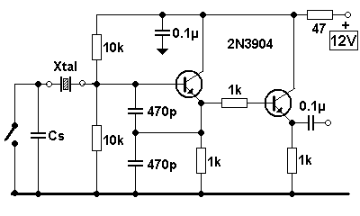

von HST (Gast)
ich erstehe diese ganzen Probleme mit dem Colpitts-Oszi überhaupt nicht.
Eine Auskopplung am Kollektor ist hier sinnlos, der muss HF-mäßig
nämlich "kalt" sein. Die Schaltung nach G3UUR (mit Feld-Wald- und
Wiesentransistoren) wurde tausendfach gebaut und schwingt zuverlässig
bei Quarzen von 2 bis ca. 10MHz . Bei höheren Frequenzen muss man evtl.
die beiden Rückkopplungs-C von 470pF auf 270pF-330pF verkleinern.
Der Abgriff muss am Emitter erfolgen (d.h. effektiv am Schwingkreis,
egal ob Quarz oder LC), um einen relativ sauberen Sinus zu bekommen. Die
Schaltung besitzt grundsätzlich einen Emitterfolger zum Auskoppeln -
gerade einmal ein Transistor und zwei Widerstände mehr.
Horst
von Kai K. (klaas)
Aber manchmal will man das garnicht. Soll beispielsweise eine
Klasse-C-Endstufe getrieben werden, geht man gerne an den Kollektor.
von H. M. (han01)
Super, wenn ich meine Bauteilwerte eintrage, kommt in etwa das
verkorkste Signal raus, was ich auch messe, eben auch nur ca. 40mVss.
Gibts eigentlich eine Art Frequenzzähler in LTSpice?
