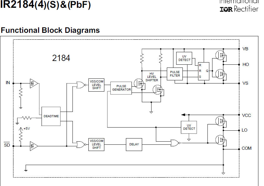

ich habe mir mit Hilfe von 2 IR2184 und entsprechender Beschaltung eine
H Brücke geabaut.
Im Labor getestet funktiniert alles einwandfrei.
Allerdings möchte ich nun meine Schaltung an meinen µC anschließen, in
meinem Fall ein BeagleboneBlack.
Das BeagleBone verträgt nur 3,3V an den I/Os.
Ich habe nun nocheinmal meine Schaltung gemessen ohne, dass das
Beaglebone angeschlossen ist und habe festgestellt, dass an dem IR2184
4V an SD quer anliegen.
Im Datenblatt (Ausschnitt angehängt) habe ich gesehen, dass SD quer über
einen Widerstand an 5V angeschlossen ist.
Ich bin mir nun nicht sicher ob ich das BeagleBone nun direkt
anschließen kann, ohne dass dieses beschädigt wird.
Vielen Dank :)
#3594318
Das ist ein wahrscheinlich relativ hochohmiger Pullup. Es sollte kein
Problem für deine Ausgänge sein, da diese sehr niederohmig sind. Sollte
die IOs als Eingänge konfiguriert sein, wird der Strom durch die
Schutzdioden nicht groß genug werden und sie zu zerstören. Wenn du auf
Nummer sicher gehen willst, kannst du eine Schottky mit A an den IO und
K an +3V3 schalten.
OP #3594333
Dankeschön, aber das mit der Diode verstehe ich nicht ganz.
Dein vorschlag, wenn ich das richtig verstehe:
I/O -----|>---- 3,3V
Warum an 3,3V?
Wenn ich den Stromfluss in den Pin unterbinden will müsste ich doch
I/O ----|>----- SD
so die Diode anschließen?
Allerdings fallen dann wieder 0,7V an der Diode ab und ich weiß nicht ob
2,6V reichen um den IC zu schalten.
#3594371
Genau
> Warum an 3,3V?
Weil 3V3 die Betriebsspannung deines µCs sind
Musst du nicht. Ausgänge sind genau dazu gemacht Strom aufzunehmen oder
auszugeben.
> ich weiß nicht ob
Das kann man im Datenblatt nachschlagen:
- http://www.irf.com/product-info/datasheets/data/ir2184.pdf
- Seite 3
- VIH | Logic “1” input voltage for HO & logic “0” for LO | min. 2.7V
Also nein, 2.6V reichen nicht!
