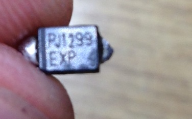

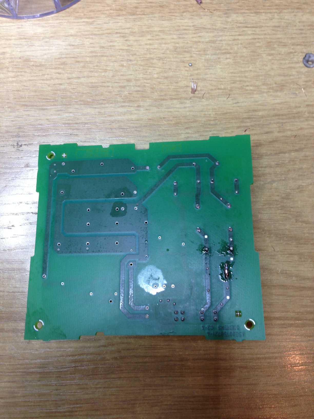

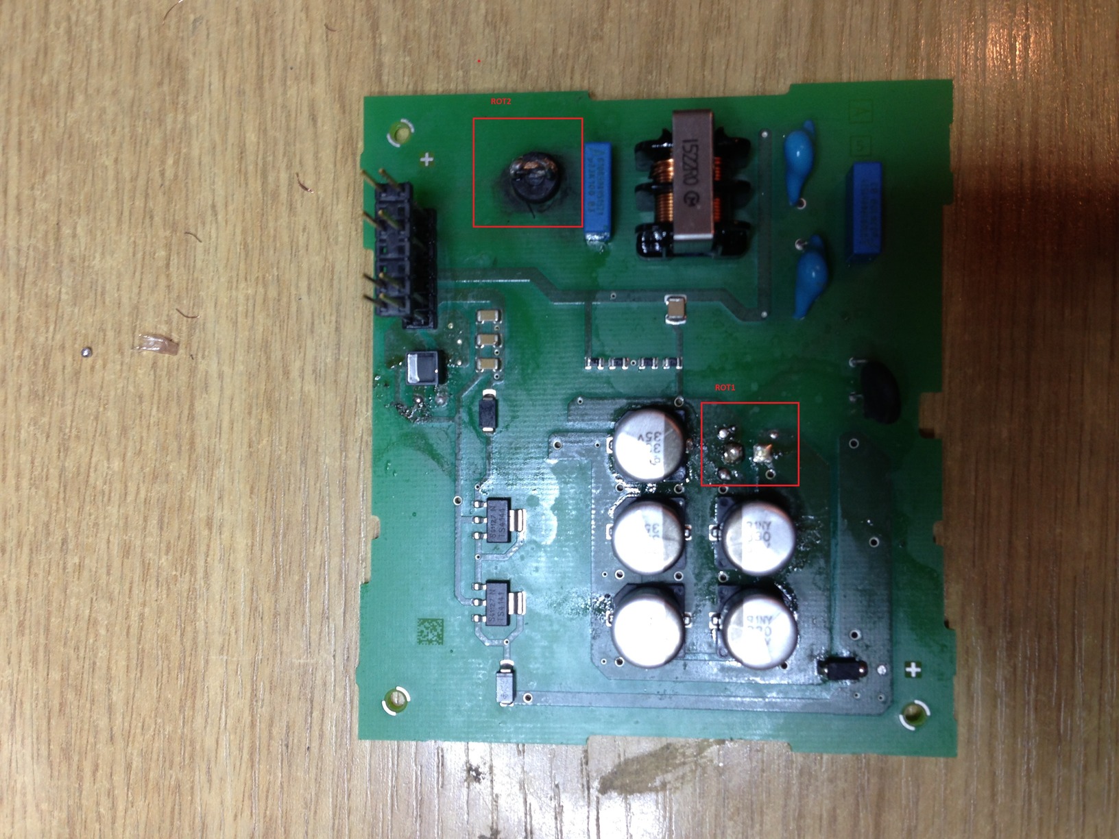

ich habe hier eine S7-1214, die Baugruppe hat anstatt 24VDC  230VAC
abgekriegt über die Versorgungsklemmen.
Ich bin nun dabei die CPU zu reparieren. Die Kleinst-Sicherung auf der
Platine T3,15A / 250V war kaputt und eine Diode hat Kurzschluss.
Nach Entfernung der Diode (ROT1) und Überbrücken der Sicherung (ROT2)
läuft die CPU wieder ohne Probleme. Wie kann ich aber nun testen, ob
noch mehr Bauteile kaputt sind? Was kann noch alles bei 230V kaputt
gehen? Was kann ich testen? Ich weiß das ist Glaskugelleserei aber ich
hoffe jemand hat Erfahrung damit, was alles bei so einem Fehler kaputt
gehen kann oder was ich ausschliessen kann? Die Widerstände zum Beispiel
sehen noch sehr gut aus. Die Diode, die ich entfernt habe sieht man auf
Bild 3.
Bezeichnung auf der Platine ist Siemens C2-4
A5E00758721-4
Wäre für Hilfe echt dankbar. Möchte gerne wissen, ob alles noch stabil
läuft.
Gruß kami

Hatte ich auch mal. Wahrscheinlich hat nichts hinter der
Crowbar-Schaltung etwas abgekriegt, denn die hat ja wunderbar
funktioniert.
Das ist außerdem mehr als eine einfache Verpolschutzdiode. Die hat auch
eine Überspannungsschutzfunktion.
Erstaunlich, dass die Sicherung so flink war, dass es die Kupferbahnen
nicht gelyncht hat. Bei dem mir vorliegenden Gerät waren nämlich auch
die Leiterbahnen so heiß geworden, dass ein Teil des Kupfers verdampft
und auf den anderen Bauteilen und dem Gehäuse niedergeschlagen waren.
Reparier mal weitgehend und dann lass einen I/O-Test drüberlaufen.
Trotzdem würde ich das Ding nur noch für Entwicklerzwecke nutzen und
nicht in einem Projekt beim Kunden verbauen. Gewährleistung von Siemens
ist sowieso dahin.
