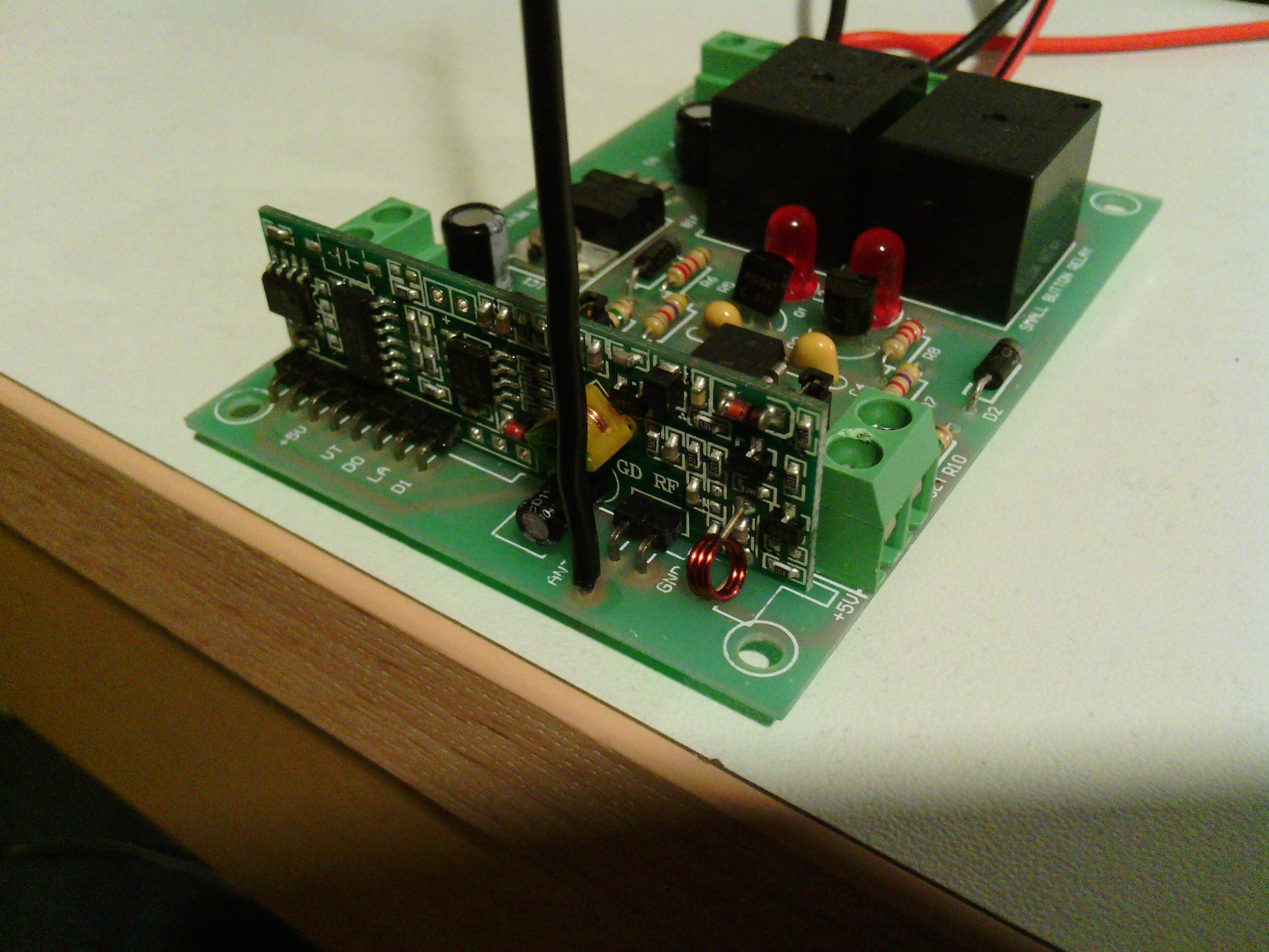

Hey,
ich habe eine Frage bezüglich eines Funk-Fernschalters, welcher mit
einer Reichweite von max. 100m angegeben ist.
http://www.pollin.de/shop/dt/MDYzOTQ0OTk-/Bausaetze_Module/Module/Funk_Fernschalter_Set_HD2RX.html
Dieser Funk-Fernschalter arbeitet mit dem ISM-Frequenzbereich 433 MHz
und da ich bereits in anderen Foren erfahren habe, dass man am Sender
aus rechtlichen Gründen nichts verändern darf möchte ich nun durch
modifizieren des Empfängers die Reichweite steigern.
Der Hintergrund für diese Frage ist, dass ich momentan dabei bin eine
Alarmanlage für mein Auto zu bauen, die im Falle eines Aufbruchs des
Autos ein Funksignal in mein Zimmer sendet, wo ich ein weiters
Alarmsystem installiert habe, welches mich selbst aus dem tiefsten
Schlaf weckt ;)
Die restliche Anlage funktioniert bisher einwandfrei, bis eben auf die
Funkverbindung, da ich im vierten Stock wohne und die Entfernung evtl.
durch die Höhe zu groß ist. Die horizontale Entfernung beträgt gerade
mal 10 Meter.
Nun hoffe ich, dass mir jemand den entscheidenden Tipp geben kann,
wodurch ich den lambda/4 langen Antennendraht (bei 433MHz sind das ja
ca. 17,5cm) ersetzen kann, dass die Reichweite steigt. Reicht es evtl
schon einen lambda/2 oder einen, der Wellenlänge entsprechenden
Antennendraht anzulöten? Oder muss man sich irgendeiner
Verstärkertechnologie behelfen?

Gast #3594903
Einfach einen (1-Transistor-)Antennenverstärker davor zu setzen wird
vermutlich nicht viel bringen, sonst hätte es der Hersteller schon
gemacht und hätte einen Wettbewerbsvorteil (fällt mir nur auf, weil alle
Hersteller ähnlicher Module eine Reichweite von hundert Metern im
Freifeld angeben). Mit der Länge von dem Antennendraht würde ich auch
nicht all zu lange herumexperimentieren. Solange der Empfänger nicht
HF-dicht verpackt und geerdet ist, erübrigt sich sowieso jegliche
cm-Berechnung, weil keiner weiß, was da gerade die Signale empfängt. Es
kann ja auch die Zuleitung sein.
Eim Maß für die Empfängerqualität ist die Empfindlichkeit, die in -dBm
angegeben wird. Wenn die nicht angegeben ist, kann man davon ausgehen,
dass sie es nicht wert ist erwähnt zu werden.

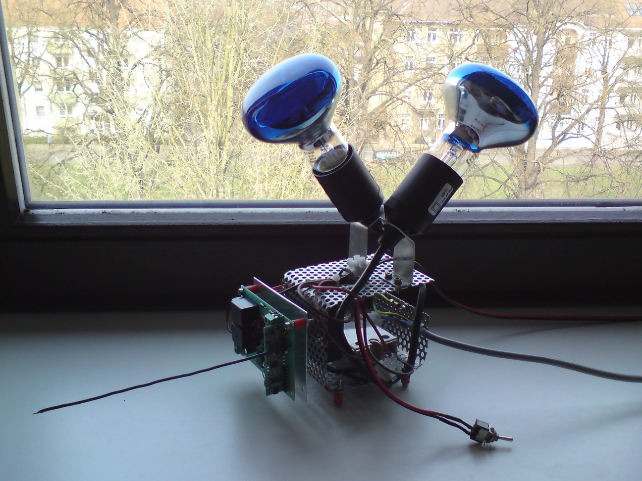

Die Schaltung habe ich an einem Lochblech angeschraubt (siehe Foto),
wobei zwischen der Platine und dem Lochblech selbstgedrehte isolierende
Plastikhülsen als Platzhalter angebracht sind. Dadurch dürfte das doch
nicht abgeschirmt werden?
Mit der Empfängerposition habe ich auch schon variiert (höher stellen,
senkrecht stellen, sodass die antenne der höchste Punkt ist, nach links
oder rechts verschieben), aber dadurch konnte ich keine großen Erfolge
erzielen.
Von daher sehe ich als bisher besten Lösungsansatz den Vorschlag mit der
Richtantenne. Allerdings bräuchte ich noch Hilfe bei der Bestimmung der
richtigen Anpassungsschaltung (ob die Empfängerschaltung für 50 ohm
ausgelegt ist und was sich daraus für mich bzw. die Schaltung ergibt.
Gast #3595734
Durch die isolierenden Distanzhülsen scheint die Empfänger-Masse keinen
Kontakt zu dem Blech zu besitzen, auf dem er montiert ist. Dadurch kann
es nicht als elektrisches Gegengewicht zum Strahler fungieren.

Gast #3596636
So der Tipp mit dem abschirmenden Aluprofil des Fensterrahmens bzw. die
abschirmende Fensterscheibe war dieses mal der Entscheidende. Ich habe
nun die Empfängerplatine zunächst abgeschraubt und innerhalb des Raumes
mittig an das Fenster gehangen. Ohne großen Erfolg. Daraufhin habe ich
sie außerhalb des Raumes mittig vor das Fenster gehangen und die
Reichweite war plötzlich weit über 100m !!! Jetzt muss ich die Platine
nur ordentlich und wasserdicht in ein Plastikgehäuse einbauen und dann
sollte es weiterhin wunderbar funktionieren :-)
Danke an alle, die sich mit mir über das Problem Gedanken gemacht haben.
Gast #3596642
Freut mich!
Vielleicht noch ein Tipp. Ich habe auf dem einen Foto gesehen, daß die
Antenne vom Fenster weg gezeigt hat, also auch vom Auto weg.
Es hilft sehr viel, wenn beide Antennen (im Auto und beim Empfänger)
senkrecht stehen, damit hast du den besten Empfang.
Such mal nach dem Begriff "Polarisation". In diesem Falle ist es dann
eine vertikale Polarisation der Antenne. Vielleicht hilft das auch
schon, um innerhalb des Fensters, also im Raum, Empfang zu haben.

Christian Scharrer schrieb:
> @ Michael
> Was mich noch interesieren täte, welcher Empfänger IC ist verbaut.
> Da Pollin keinen Schaltplan dazu hat.
Da ich mich mit Empfänger ICs nicht auskenne und in der
Bediensungsanleitung nur erklärt ist, wie man die Anschlüsse verkabeln
kann, habe ich einfach mal zwei Fotos von der Platine gemacht. Vll kann
man ja schon was erkennen. Falls noch Fragen sind versuch ich natürlich
auch zu helfen ;-) Ich bin jedenfalls komplett von dem Teil begeistert.
