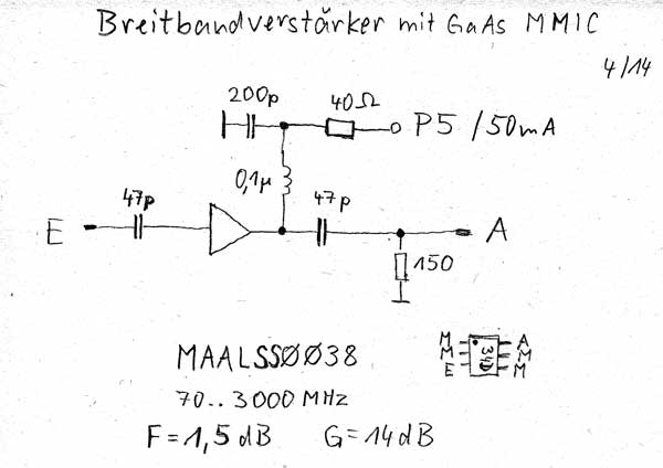

Beim Experimentieren mit einem Breitband- Antennenverstärker 70 .. 3000
MHz, den ich in Ritztechnik (Trennlinienmethode) mit einem GaAs MMIC
MAALSS-0038 aufgebaut habe, verblüffte mich das folgende Phänomen:
Immer dann, wenn ich den Gehäusedeckel schloß, wurde der angeschlossene
Empfänger (ein USB- Stick mit RTL2832) taub. Es stellte sich heraus,
dass der Verstärker dann Schwingungen mit ca. 18 cm Wellenlänge
erzeugte. Also etwa das Vierfache der Kantenlänge meiner Abschirmkammer.
Was tun?
Ich versuchte, die Hohlraumschwingung mit Dämpfungsmaterial zu
unterdrücken, auch mit eingelegtem Ferritmaterial, aber das half alles
nichts.
Jetzt will ich einen anderen Weg gehen, nämlich parallele Flächen
vermeiden, indem einfach ein paar Metallfolien schräg eingelötet werden.
Hat jemand von Euch ähnliche Erscheinungen beobachtet?
P.S. Daten des MMIC: Rauschen 1,5 dB, G = 14 dB

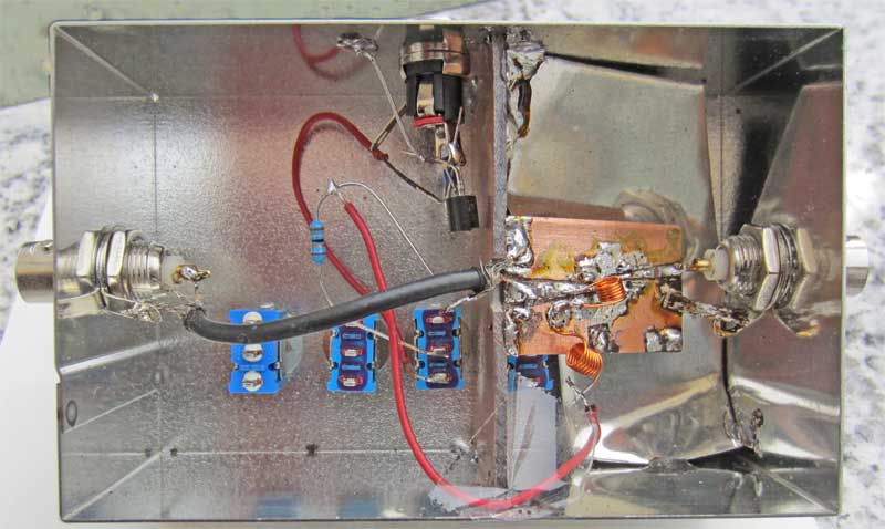

Danke für den Tip mit dem Absorbermaterial! Ist vielleicht für den einen
oder anderen nützlich.
Mit dem schräg eingelöteten Blech hatte ich tatsächlich Erfolg. Die
Gehäuseresonanzen waren weg. Leider habe ich bei meinen Experimenten
einem RTL 2832 Stick mit E4000 Tuner zu bleibender Taubheit verholfen.
Er funktioniert zwar noch, aber mit ca. 20 dB geringerer Verstärkung.
Hat den hohen Pegel wohl nicht vertragen...
Mein HF- Spion (mit der Schottky- Doppeldiode BAT62) zeigte nach dieser
Maßnahme immer noch etwas an, wenn auch weit weniger und auf ca. 6 cm
Wellenlänge. Dagegen half ein 150 Ohm Widerstand parallel zum Ausgang.
Siehe Fotos.
Der Grund für die Schwingneigung muss beseitigt werden.
Das Blech mag funktionieren, aber es ist nur "die Pille gegen
Kopfschmerzen".

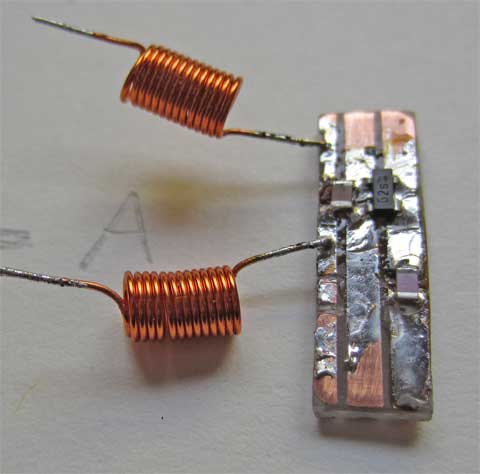

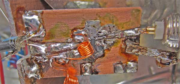

Deine Kupferplatine mit dem MMIC hat nicht genügend Masseverbindung.
Sie muss rundherum ( ! ) an Masse verlötet werden.
Du solltest also ein Gehäuse nehmen, in das die Platine exakt reinpasst
( ohne Luft zum Innenrand ), so dass du sie rundherum mit dem Gehäuse
verlöten kannst.
Die Entlötlitze als Masseverbindung zur Buchse ist auch bereits eine
Induktivität.
Die Platine muss bis zur Buchse nach vorne gehen, und auch direkt in der
Umgebung der Buchse verlötet werden.
P.S.: evtl hast du jetzt immernoch eine Schwingneigung, aber auf einer
anderen Frequenz.
Hallo Wolfgang
Ist das eine doppelseitige Platine? Dann muss die untere Seite massiv
mit der oberen verbunden bzw. geerdet werden, denn der Ausgang koppelt
nach unten und von dort wieder zurück zum Eingang.
Haben die oberen Masseflächen nur eine Verbindung unter dem IC durch?
Der Masse-Flügel rechts oben scheint in der "Luft" zu hängen.
Ein Draht D=2mm, L=20mm hat eine Induktivität von ca. 12nH, ein Blech
20x20mm dagegen nur 4nH. Möglicherweise würde es also funktionieren,
anstatt der Öse an der rechten Buchse einen Blechwinkel unter die Buchse
zu schrauben und dann über die gesamte Breite mit der Platinenmasse zu
verlöten.
Falls es garantiert bis 3 GHz funktionieren soll, dann wähle Stefans
Methode mit einem genau passenden Gehäuse.

Hallo, ich bedanke mich bei Bernd und Stefan für die Antworten. Es ist
alles einleuchtend, und ich werde die Hinweise beim nächsten Versuch
berücksichtigen.
Der vorliegende Aufbau erfolgte auf einer 0,9 mm dicken doppelseitig
kaschierten Glasfaser/Epoxid Platine (Restbestand aus DDR- Zeiten). Es
sind nur vier Durchkontaktierungen in der Nähe des MMIC vorhanden, das
ist der Schwachpunkt.
