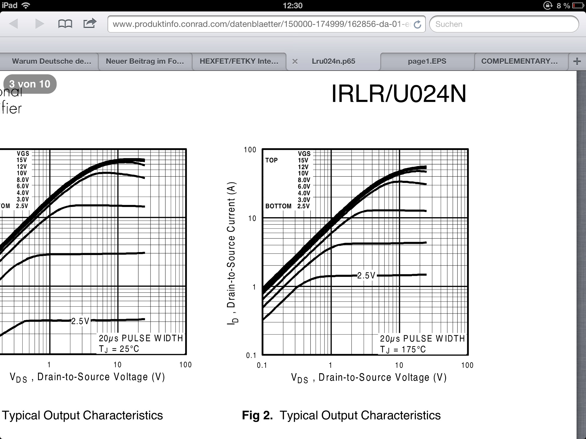

Hallo miteinander.
In einem Thread hier habe ich von einem FET gelesen, der als einfacher
EIN/AUS Schalter verwendet wird. Ich habe vor denselben zu verwenden und
habe nun eine Frage zum Datenblatt (BILD Fig2).
Hier wird meiner Meinung nach dargestellt bei welchen VGS welcher Strom
IDS fliessen kann (?). Was mich etwas verunsichert sind die 20us pulse
width. Was bedeutet das?
Vielen Dank für Antworten und Gruss,
Sam
Das sind TYPISCHE Werte.
Dass man die Kennlinie mit kurzen Pulsen gemessen hat, damit der FET bei
hohen Strömen nicht warm wird und die Parameter weglaufen.
http://www.mikrocontroller.net/articles/FET#Erkl.C3.A4rung_der_wichtigsten_Datenblattwerte
