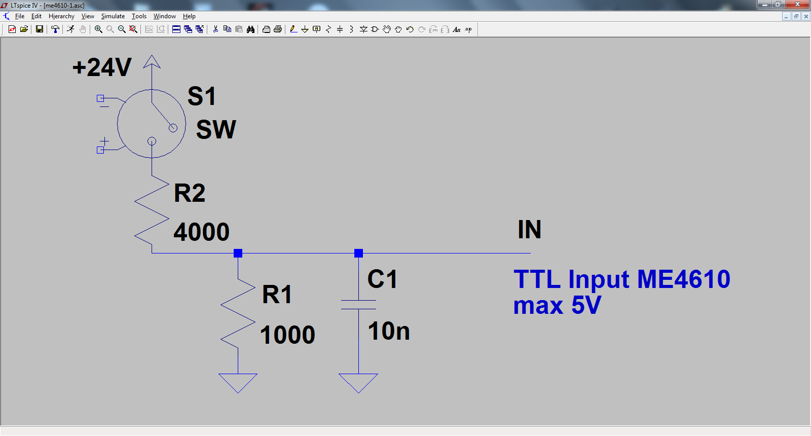

Ich habe schon ein paar Jahre einen Teststand zum überprüfen von
Druckschaltern laufen, bisher mit einem Labjack und Profilab Expert.
Ich habe dort 20 (später 40) digital Inputs, 2 digital Outpus und 2
analog Inputs.
Jetzt möchte ich updaten und habe mir von Meilhaus die ME 4610 geholt.
Die Software bleibt Profilab 4.0. Dort Visualisiere ich ca 20 x 8 Werte
inkl. optischer Auswertung.
Jetzt suche ich vergebens eine Ansteuerung der Karte, die auch Sicher
und Störunempfindlich arbeitet. Besonders sind die Inputs für mich
wichtig, das andere habe ich soweit.
Ich habe mir eine Schaltung entworfen, aber weis nicht ob diese genügt.
Könnt ihr mir bitte ein paar Tipps geben.
Vorneweg: das hat nichts mit FPGAs zu tun, deshalb verfrachte ich den
Thread nach Elektronik.
Zum Problem: die Aufgabe "Wie schließe ich ein 24V-Signal an einen
5V-Eingang an?" ist ziemlich alltäglich. Deine Lösung ist schon ganz
gut, wenngleich ich den Kondensator auf 100nF oder 220nF aufbohren
würde. Es sei denn, du brauchst eine wesentlich schnellere Messrate als
2ms. Denn das wäre etwa die Zeitkonstante mit 220nF...
> ein Bezug zur PC-Masse (PC_GND)
Das solltest du auch genau anschauen und den PC an der selben Steckdose
einstecken wie deinen Prüfstand. Denn sonst hast du schnell mal eine
Potentialverschiebung/-verschleppung an der Backe...

Danke, erstmal.
Der Eingang ist zeikritisch, deshalb wollte ich nicht höher gehen (wobei
200/s das Maximum der hardware ist)
Ist die Art des Kondensator wichtig
 wichtig?
