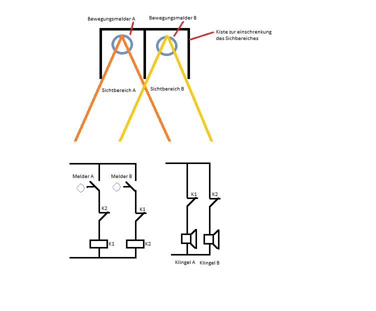

Hallo zusammen beim lesen meines allerersten Posts :-) Ich war so wahnsinnig und habe eine alte Baumschule in Köpenick übernommen. Um mitzubekommen, ob Kundschaft durch das Eingangstor kommt, gibt es ja die herkömmlichen Methoden wie diesen Quäkefrosch, einer Klingel oder Bewegungsmelder vom Baumarkt. Die finde ich aber alle zu ungenau oder blöde ;-) Was ich gerne - mit dann deiner Hilfe - bauen würde (oder lassen würde, ich bin elektronisch komplett ahnungsloser Anfänger, aber interessiert), wäre eine richtungserkennende Lichtschranke, die die Eingangstorbreite überwacht (ca. 3-4 Meter). Wenn man reinkommt, soll Signal gesendet werden, wenn man rausgeht, soll Signal unterdrückt werden. Statt einer Klingel habe ich das hier von einem Künstler :-) https://www.facebook.com/photo.php?v=424656667680396 Diese Installation soll über die Lichtschranke angesteuert werden. Sie ist von der Lichtschranke ungefähr 25 Meter entfernt, Kabel legen aber kein Problem. Angesteuert wird sie - wie im Video - ursprünglich mit einem normalen Baumarktbewegungsmelder, der scheisse einzustellen ist und ja auch nicht erkennt, ob wer rein oder raus geht. Kann mir da wer, entweder gegen schnöden Mammon, hunderten von Diamanten oder einem schönen Essen oder auch Birnenbaum bei helfen :-) ? Falls sich keiner in Berlin findet, gerne auch über Fernbeziehung :D Lieben Gruss !! Garv

#3629241
