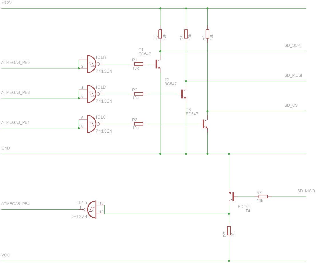

ich versuche seit einigen Tagen eine SD-Karte mit einem ATMega8 über
Hardware SPI anzusteuern.
Ich habe bereits mehrere SD-Karten ausprobiert. Der ATMega8 läuft mit
einer Frequenz von 9,216 MHz. (Der SPI-Vorteiler auf 128 eingestellt)
Meine Idee bisher war:
1. uC startet.
2. einige ms warten (um der SDKarte Zeit zum initialisieren zu geben)
3. einige Male die SCK-Leitung Pulsen (bzw. 0xFF senden)
4. CMD0 senden (0x40,0x00,0x00,0x00,0x00,0x95)
5. auf ein 0x01 der SD-Karte warten (bzw. 0xFF senden)
Diesen ASM-Sourcecode habe ich mal unten angehängt. (Er erzielt kein
Resultat)
Wenn ich mir die Rückgabe der SD-Karte per UART an den PC senden lasse
erhalte ich folgendes:
bei Schritt 3: 0x00 ...
bei Schritt 4: 0x00 ...
bei Schritt 5: 0x3F 0xE0 0x3F 0xFF 0xFF 0xFF...
Das Ergebnis bei Schritt 5 entspricht ja keinem "R1 Response", da ich
dort ja nur ein Byte zurück erhalten würde. Was also antwortet mir die
SD-Karte dort? Liegt es vielleicht an meiner "Hardware"? Ich habe einen
Schaltplan meines Pegelwandlers beigefügt.
Ich wäre wirklich froh, wenn mir jemand bei der Interpretation dieser
Daten helfen könnte oder auch Ideen/Verbesserungen geben, die zur Lösung
beitragen könnten. Ich besitze leider kein Oszilloskop mit dem ich den
MISO-Pegel betrachten könnte.
MfG Leonardo
Schade, dann könntest du vieleicht sehen wie schei..e
deine Pegelwandler sind.
Mir scheint die Pegelwandlerschaltung sehr windig für 10MHz SPI Takt...

Die Dummy Clocks werden mit CS HIGH gesendet, denn die Karte ist hier
noch im SD Modus. Es werden mindestens 80 Clocks benötigt, Du sendest
255*8 - was aber nicht stört.
Erst für das CMD0 muss CS auf Low gezogen werden.
Außerdem fehlt im Schaltplan der Pullup (10k IIRC) an SD_MISO. Diese
Leitung ist bis zum CMD0 ein Open Drain. Der Pegelwandler ist hier
sinnfrei, da 3.3 Volt Ausgänge auch für 5 Volt Eingänge ausreichend
Pegel haben.
von Leo M. (crashc)
Genau dort scheint der Knackpunkt gelegen zu haben. Vielen Dank, Jim
Meba!
Vielen Dank auch an alle anderen für euer Feedback zu dem Pegelwandler!
Bis jetzt arbeite ich ja (mit dem Prescaler 128) nur bei einer Frequenz
von 72kHz. Wenn ich dann später die Geschwindigkeit erhöhen will, werden
diese Informationen bestimmt sehr nützlich sein.
MfG Leonardo
