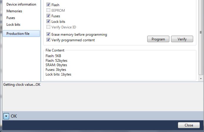

Gast #3597789
Dieter M. schrieb:
> Muss ich evtl. irgendwo aktivieren, dass beim Flashen mit einem
> .elf-File auch die Fusebits geschrieben werden sollen?
Ja. Im Fenster "Device Programming" bei "Production file" stellst du
oben erstmal den Pfad zum *.elf-File ein. Darunter sind dann Häkchen,
die du setzen oder löschen kannst für Flash, EEPROM, Fuses, Lock bits.
Und je nach *.elf-File kann man nur die Haken setzen, die auch im *.elf
enthalten sind, z.B. Flash, Fuses, Lockbits. Dann wäre EEPROM grau und
nicht auswählbar.
Gast #3597795
Uuuuuiii :-)
Flashen eines .elf-Files nicht über memory flashen, sondern über
production file, dann wird auch alles geflasht!
Vielen lieben Dank :-)
