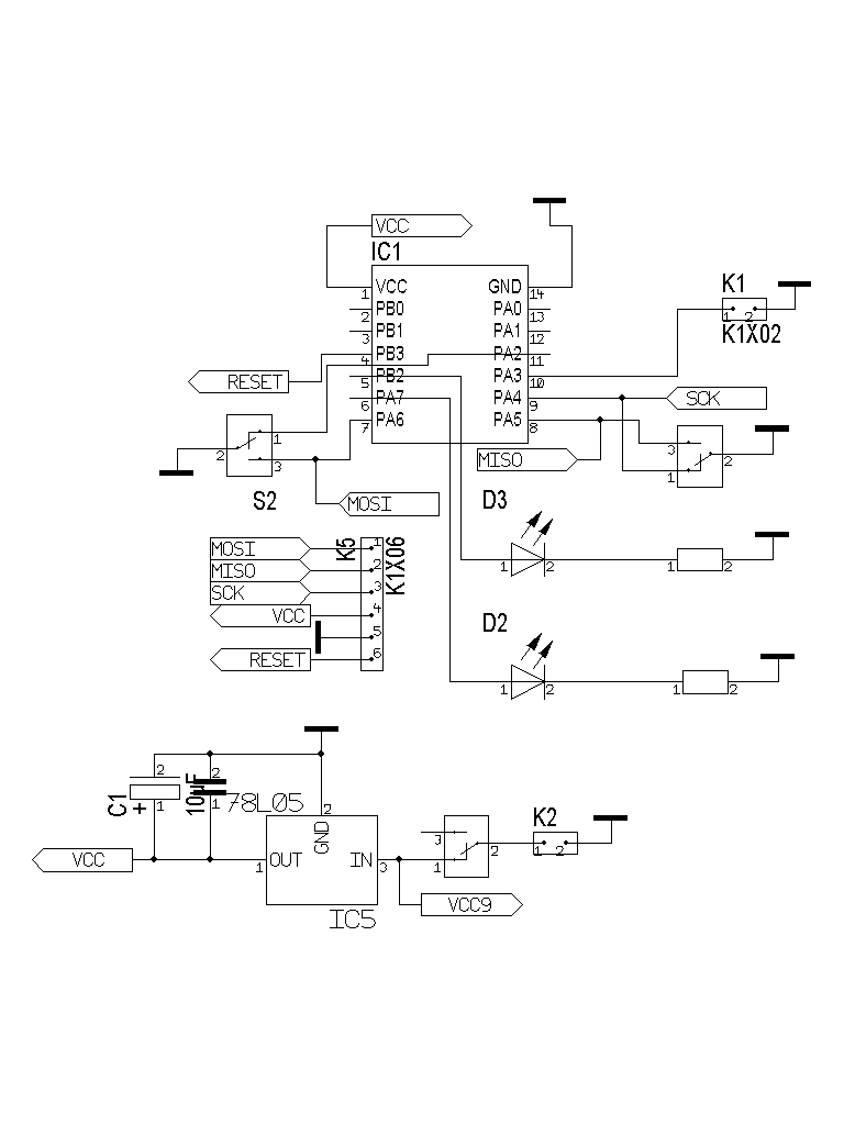

ich möchte mit dem Atmel bei 5V an einem Ausgang (PA3) einen eigenltich
12V Piezo-Summer (Reichelt SUMMER 12V HL) betreiben.
Das geht auch, ist aber bei 5V leiser...
Kann ich mit einem günstigen Bauteil (ohne was drumrum), das Teil mit
mehr als 5V versorgen? Am besten ein 3 Beiner den ich auf GND, dem
Vorgesehenen Anschluss und dann mit dem Draht des Signalgebers verlöten
kann ;)
Oder währe es eigetlich möglich den Port vom Atmel als GND zu nehmen und
der Sirene dauernt +9V (9V Blockbatterie) zu geben?

Wie wär's mit einem NPN-Transistor oder Logic Level N-Mosfet?
https://www.mikrocontroller.net/articles/Relais_mit_Logik_ansteuern#Schaltstufe_f.C3.BCr_kleine_Lasten
An Stelle des Relais kommt der Summer
Nur wenn der Ausgang Open Collector/Drain wäre und die 9V vertragen
könnte.
