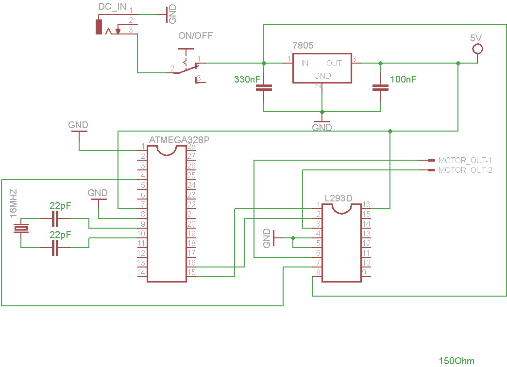

von Uli K. (avr_newbi_2014)
  also ich weiß, dass das Problem schon bestimmt mehrmals im Forum
angesprochen wurde. Aber leider habe ich keine passende Antwort
gefunden, die ich direkt auf meine Schaltung anwenden konnte.
Ziel der Schaltung:
- AVR steuert per PWM über einen L293D einen Motor (von Looping Louie)an
- Drehrichtungswechsel können auch vorgenommen werden
- Stromversorgung ist ein 9V Batterieblock
Problem beim Aufbau aus angehängtem Bild:
- Sobald ein Richtungswechsel stattfindet bricht die Spannung ein und
der AVR macht einen Reset
Mögliche Lösungen (aus bisherigen Forumsbeiträgen):
- Einbau RC Glied
- Einbau Diode
Meine Fragen:
- Wenn eine Diode hilft, wo soll ich diese in die Schaltung integrieren
(Was für eine Diode ist geeignet?)
- Wenn ein RC Glied hilft, wo soll es eingebaut werden und wie
dimensioniere ich Widerstand/Kondensator
Sorry für die blöden Fragen, aber war super froh, dass ich die Schaltung
schon soweit gebracht habe und jetzt komme ich mit dem oben
beschriebenen Problem einfach nicht voran. Bin super dankbar für jede
Hilfe!!!
Grüße,
Uli
von holger (Gast)
Die schlechteste aller Batterien.
Kauf dir mal ein Netzteil.
Es kann nur Zufall sein, dass dieser Oszillator anschwingt...
Und die Entkoppelkondensatoren sollten 1. eingebaut und 2 dies sehr nah
an den ICs sein...
Und dann mach mal noch einen 1000uF Pufferkondensator hinter den
Spannungsregler...
von holger (Gast)
Der Reset Pin an GND ist auch irgendwie falsch;)
von holger (Gast)
Pin 20 ist nicht an GND angeschlossen.
Pin 22 ist nicht an 5V angeschlossen.
von holger (Gast)
Upps, genau umgekehrt.
von Rudolph (Gast)
der 328 hat zwei Versorgungs-Pins
von Ulrich (Gast)
Auch Softwaremäßig kann man noch was tun - erst den Motor etwas
abbremsen lassen und erst dann langsam in der anderen Richtung anfahren.
Das reduziert den Strom.
Ein Pufferkondensator ist schon gut, aber eher 1000 µF vor dem
Spannungsregler und vielleicht 10-100 µF dahinter.
Wenn der µC mit dem internen RC takt läuft, muss der Quarz gar nicht
schwingen.

Das ist für mich sowieso kein Schaltplan, denn in einen Schaltplan
werden keine Gehäuse sondern Funktionsblöcke dargestellt.
Erst dann kann man erkennen, ob die ganzen unbeschalteten Pins auch
tatsächlich unbeschaltet sein dürfen.
Bei geeigneter Wahl des Motors kann der L293 direkt an die 9V
angeschlossen werden. Dann muss nicht der Spannungsregler den Strom für
den Motor liefern.
Danke für die Hinweise. Habe Pin 22 auch mit GND verbunden und Pin 20
(AVCC) mit VCC. Jetzt läufts.
von Mike (Gast)
> Spannungsregler...
Ob das den Spannungsregler in seiner Stabilität unterstützt?
Hilfreich wäre, auf der 9V Seite Motorversorgung und µC-Versorgung zu
trennen, z.B. mit einem zusätzlichen 78L05 für den µC.
Pufferkondensatoren auf der 9V-Seite sind erheblich wirkungsvoller als
auf der 5V-Seite. Der µC-Teil muss dann einen eigenen Puffer-C bekommen,
der über eine Diode entkoppelt ist.
Vielleicht bricht die Spannung auch einfach ein, weil der
Spannungsregler den Motorstrom nicht liefern kann und in die
Strombegrenzung geht.
