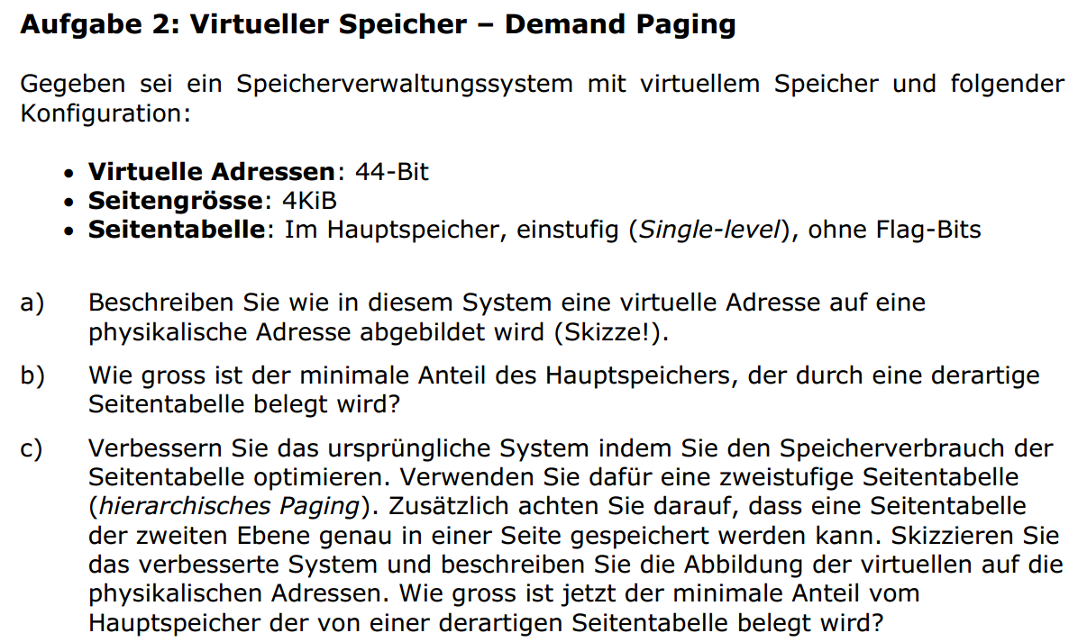

gegeben ist die Aufgabe auf dem obigen Bild. Nun habe ich folgendes
Problem:
Wie kann ich erkennen wie gross der Seitenoffset ist? Da kann man ja nur
raten, denn ich weiss ja nicht ob es sich um eine Byteadressierung, 2
Byteadressierung etc. handelt? In der Lösung kommt man auf 12 Bit
Seitenoffset (also Byteadressierung), dass kann man ja nicht einfach
annehmen oder? Und wie kommt man auf die Grösse der Seitentabellen
Einträge? Die sind in der Lösung 32 bit?
Gruss Bert
Prüfungsfragen beziehen sich meistens direkt auf die dazu gehaltenen
Vorlesungen.
Kannst ja man Deine Vorlesungsmitschriften hier rein stellen, damit sich
das jemand anguckt.
Ohne dieses nötige Vorwissen lassen sich Prüfungsfragen nur schlecht
beantworten.
