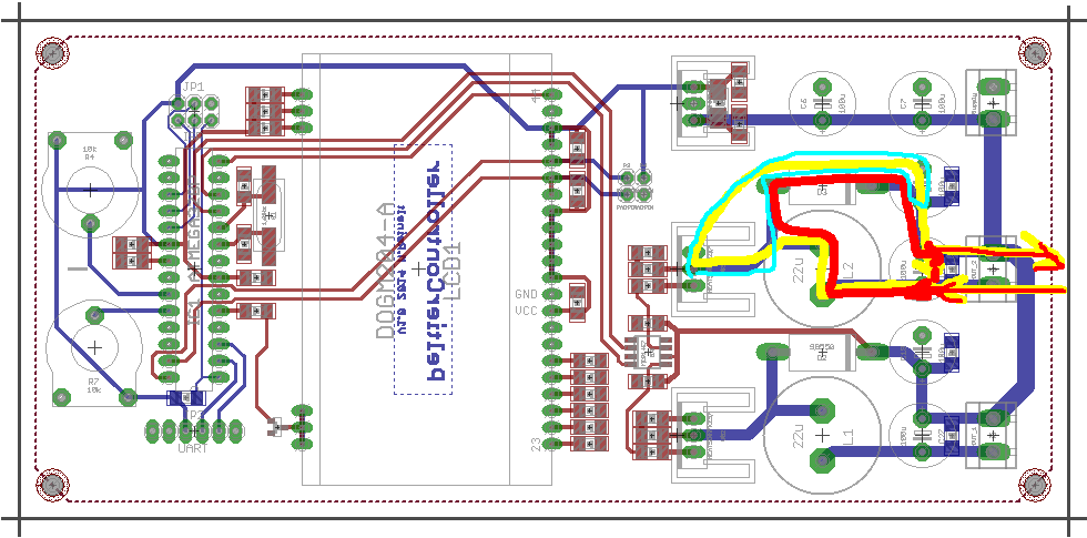

mein kleiner PeltierController ärgert mich: ich krieg Störungen auf dem
i2c-bus, hauptsächlich am Display (DOG M204) die sind aber unkritisch
(beim nächsten Display-Update wird das eh wieder geradegezogen) aber
auch beim auslesen der Meßwerte eines Temperatur- und Feuchtesensors.
Das ist schon eher lästig, weil die Meßwerte als Eingangsgröße für den
Regelkreis dienen. Die Fehler werden zwar ausgeglättet, aber trotzdem...
Ich vermute dass die Störungen durch die PWM an den MOSFETS verursacht
werden, hier werden doch pro Kanal bis zu 5A geschaltet; und dass ich
mir die über die lange Sensor-Leitung des Temperatursensors einfange.
Auf der 12V-Versorgungsseite habe ich schon so 200mV Ripple, die
5V-Seite ist aber sauber, soweit ich mit dem Oszi feststellen konnte.
I2c ist etwas schwer zu beobachten, da die Störungen nur recht
unregelmäßig auftreten (alle paar Minuten)

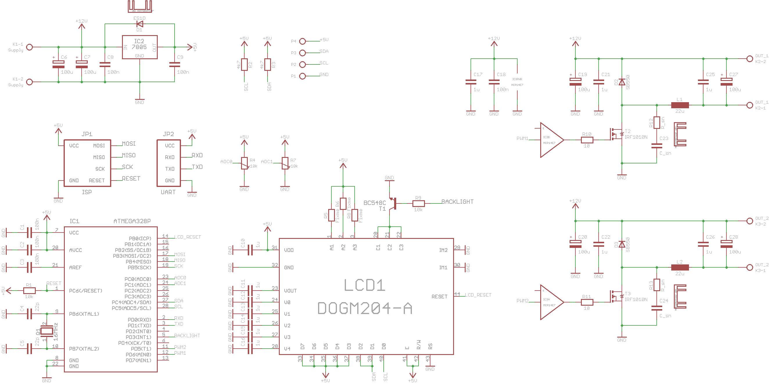

Normalerweise hätte ich gesagt, ich verringere einfach die Pullups des
i2c, aber da macht mir das besch*ssene DOG-Display einen Strich durch
die Rechnung: das verträgt keine kleineren Pullups, da das Ding nicht so
viel Strom liefern kann. Bei 2k2 krieg ich schon keine vernünftige
Kommunikation mehr hin, 3k3 ginge, ich hab jetzt mal 4k7 drinnen.
Sensor-leitung schirmen wäre noch eine Möglichkeit, hab ich noch nciht
probiert.
Jemand eine gute Idee? Hab ich vielleicht auch in der Schaltung was arg
verkackt?
Moderator (Firma: Titel) Persönliche Seite #3599354
> werden
Mit welcher Frequenz fährst du diese PWM? Die 22uH sind schon ziemlich
mickrig, oder du brauchst da für konstanten Strom eine recht ansehnlich
hohe PWM-Frequenz im 200kHz Bereich...
Und irgendwie macht mich der Snubber über deinem Schalttransistor sehr
stutzig. Willst du mit Gewalt die Schaltverluste nach oben treiben?
OP (Firma: Brainit GmbH) #3599509
>> werden
Ausgangsstrom ist auch nicht ultra-kritisch (hoffe ich) es ist halt nur
so dass Peltier-Elemente keine reine PWM mögen. die 22uH hatte ich halt
grad in meiner Wühlkiste.
PWM Frequenz = 16MHz / 256 = 62.5KhZ
Nein, aber ich will grobe HF-Störungen eliminieren. Ist das falsch?
Ich seh grad dass ich da die rausgemessenen Werte nicht eingetragen
habe: sind 2R2 und 10n
Mich macht stutzig, dass dich das stutzig macht :-)
Ich glaubte (hier) gelernt zu haben, dass so ein Schalt-MOSFET aufgrund
der Sperrschichtkapazität und diversen rumlungernden Induktivitäten
gerne HF-Störungen erzeugt, und man diese mit einem RC-Glied bedämpfen
sollte. Tatsächlich macht mir der Störungen mit 30 MHz, welche ich mit
dem RC-Glied gut bedämpfen konnte.
Wenn du jetzt sagst das ist Käse, muss ich mein gelerntes wohl nochmal
überprüfen...
Moderator (Firma: Titel) Persönliche Seite #3599657
Aber so eine halblebige PWM ist denen gerade gut genug? Dieser Ansatz
scheint doch ein wenig kurios...
> überprüfen...
Ich würde einfach vernünftig große Induktivitäten einbauen, dass der
Strom möglichst konstant bleibt. Ein möglichst wenig zappelnder
Strom ist dem Pelztier sicher am angenehmsten.
Zu welchem Zeitpunkt?
> welche ich mit dem RC-Glied gut bedämpfen konnte.
Du hättest auch einfach den Gate-Widerstand hochohmiger machen können.
Die 30MHz Überschwinger beim Umschalten kommen von dem ausgedehnten
Layout. Der Angelsachse sagt zum Thema Leiterbahnen "Each mm has its
nH". Und das Klingeln kommt von diesen parasitären Induktivitäten. Du
hättest also besser gelernt, die Ursache zu bekämpfen als die Symptome.
Das tust du nämlich mit dem RC-Glied...

OP (Firma: Brainit GmbH) #3599918
Ich verstehe deinen Einwand grad nicht: in der Simulation bekomme ich da
bei 50% Duty ca. 2.5A bei 300mA Ripple. Das ist für mich viel besser als
"halblebig"
Die 300mA müssten ihm schon angenehm sein, oder?
Beim Ausschalten.
Hmmm... ehrlich gesagt ist das meine erste Power-MOSFET-Schaltung. Dass
man da was mit dem Gate-Widerstand machen kann, wusste ich nicht :-(
Anyway, ich hab den Platz für den Snubber vorgesehen, anschließend mit
oszi "ausgeklingelt", Snubber-Werte berechnet und bestückt. Hat soweit
funktioniert.
Ich versuche eh mich hier weiterzuentwickeln (du hättest mal meine
früheren Schaltungen sehen sollen...), und ich hab mir hier auch Mühe
gegeben. Platz insgesamt, Bauteilgrößen, und vor allem meine mangelnde
Erfahrung setzen dem halt ihre Grenzen.
Was hätte ich besser machen müssen?

#3600733
@ Michael Reinelt (fisa)
Na dann miss doch mal mit inaktiver PWM.
Das klint nicht unbedingt nach Problemen durch die PWM, dann wäre das
öfter. Wie oft überträgst du Daten auf dem I2C?
ISt OK, kleiner bringt nicht soo viel, wenn es wirklich ne HF-Störung
ist.
Dann eher ein paar Cs dran, vielleicht 100pF.
>verkackt?
Das Layout sieht erstmal OK aus. Die Dimensionierung des LC-Filters ist
etwas ungünstig, sollte aber dennoch gehen.
>"halblebig"
Ach so, du meinst durch das Peltier? Ich komme auf 27mApp?
Die Snubber kannst du weglassen.
#3600742
Trotzdem ist die Dimensionierung des LC-Filters der Schaltregler sehr
ungünstig. ~2,5App Ripplestrom in der Drossel bei 2,5A Ausgangsstrom
will man nicht wirklich. Eher so 1A. Also mehr L, eher so 47uH. Oder
eine höhere PWM-Frequenz. Vielleicht sättigen dadurch deine Drosslen?
OP (Firma: Brainit GmbH) #3601440
Wenn beide PWMs inaktiv sind (oder eine von beiden voll aufgedreht) dann
konnte ich bisher noch keine Störungen feststellen.
Wenn ein Kanal halb offen ist (also irgendwas > 0 und < 255) dann kommt
es zu Störungen am Display, wo genau die Grenzen liegen ab wann die
Störungen kommen und wo sie wieder verschwinden, müsste ich
rumprobieren. In diesem Fall konnte ich aber noch keine falsche
Temperaturmessung feststellen. Die tritt erst auf, wenn beide kanäle
aktiv sind.
5 mal pro Sekunden werden Meßergebnisse vom i2c-Sensor gelesen, und das
Display aktualisiert.
Danke, werd ich mal probieren.
>>verkackt?
Danke!
Ok. Stören tun sie aber nicht, oder? Weil ist ja schon bestückt...
Ok, guter Einwand. Ich muss mal suchen ob ich 47uH in der selben Bauform
und mit passendem Strom finde. Müsste ich aber ohnehin bestellen :-(
Höhere PWM-Frequenz geht schwer, Takftrequenz 16MHz des AVR / 256. ich
könnte maximal den PWM-Bereich auf 0..128 limitieren (oder sogar 0..64,

Zwei Ideen sind mir noch gekommen:
a) auch wenn das Layout nicht so schlecht aussieht, hier könnte doch
noch ein Hund begraben liegen: da selber geätzt, ist nicht
durchkontaktiert. Und nur bei Beuteilen wo ich dazukomme, von oben
gelötet. z.B. haben alle Elkos auf Top keine Verbindung zur GndPlane.
Genauso die Schraubklemmen (speziell die Versorgungsklemme). Da müsste
ich noch ein paar Draht-Vias setzen....
b) Die PWM ist FastPWM mit Timer0 und OCR0A/B. Deswegen schalten beide
PWM-Kanäle immer gleichzeitig ein. Es wäre sicher besser (oder zumindest
einen Versuch wert) die PWMs gegeneinander zu verschieben. Im
einfachsten Fall PWM2 zu invertieren, sodaß die Ein-Phase von PWM1 immer
bei 0 beginnt, und die Ein-Phase von PWM2 bei 255 endet.
#3601598
AUA! So geht das natürlich NICHT!
Wenn man schon sowas selber ätzt, dann MUSS man es so machen, dass
Tu das!
Kann man probieren. Ein Zweiphasenwander für Arme ;-)
OP (Firma: Brainit GmbH) #3601892
> (fast) alle Bauteile von unten angelötet werden, speziell solche wie
> Elkos, Steckverbinder etc, wo man ganz sicher NICHT von oben rankommt.
Das hab ich natürlich grundsätzlich eh beachtet. Es ist nur so dass die
GndPlane auf Top nicht so effektiv ist wie geplant, weil sie eben nicht
überall angeschlossen ist.
Das ist übrignes eine Lästigkeit von Eagle: Ein Pad ist immer
automatisch ein Via, und lässt sich nur trickreich überreden, keins zu
sein (händisch restrict-Kreis drüberlegen)
Moderator (Firma: Titel) Persönliche Seite #3601941
> Es ist nur so dass die GndPlane auf Top nicht so effektiv ist wie
> geplant, weil sie eben nicht überall angeschlossen ist.
Packen wirs doch mal andersrum an: du hast einen Schaltregler gebaut.
Der hat 3 Strompfade: Laden (gelb), Freilauf (rot) und Recovery
(magenta). Und diese Stromkreise sollten 1. möglichst klein, 2.
möglichst gleich und 3. keinem anderen Stromkreis "im Weg" sein. 3 und 2
sehen bei deinem Layout nicht ganz schlecht aus, wenn auch die
Massefläche auf der Oberseite helfen würde. Aber die räumliche
ausdehnung ist doch ganz beachtlich. Allein schon das Drehen der Mosfets
hätte hier ein paar cm gebracht.
Du siehst an dem Bild übrigens schon, dass du den Rippel möglichst
gering halten musst, weil du sonst wunderbare Antennen raus zu deinen
Pelztieren hast...
Das ist bei allen Layoutprogrammen so und ist auch sinnvoll. Denn nur
ein kleiner Bruchteil eines Promilles machen doppelseitige Leiterplatten
nicht durchkontaktiert. Ich wäre sehr aufgebracht, wenn ich dem
Layoutsystem erst noch sagen müsste, dass es Pads durchkontaktieren
muss.
OP (Firma: Brainit GmbH) #3602945
Grad durchgemessen: Die sättigen bei 12A (dann aber ziemlich hart). Das
sollte also nicht das Problem sein.
Frequenz werde ich auf 160kHz erhöhen, dann sollte ich lt. Simulation
nur mehr ~0.8A Ripple in der Spule haben.
Kurze Frage dazu: Ich hab im LTspeice bisher die Kerkos (parallel zu den
Elkos) immer weggelassen. Wenn ich die hinzufüge, welchen ESR setzt man
dafür ca. an? Überhaupt einen?
Lothar, vielen Dank für deine Analyse. Ich seh schon, ich hab noch viel
zu lernen. Mittlerweile hab ich die tolle Beschreibung auf deiner
Homepage wieder gefunden. Recovery hatte ich total vergessen (reiner
Zufall dass der so kurz ist) auf die übereinstimmende Stromrichtung erst
gar nicht geachtet. Nächstes Mal wirds besser, versprochen. Und
übernächstes mal noch besser. Und in ca. 15 Jahren hab ichs dann
endgültig geschnallt.
> muss.
Klar, das will ich auch nicht. ich als einer der 0.01% hätte aber gerne
eine Möglichkeit das aufzubringen. Wirklich lästig wird das beim
Ratsnest-Test: Eagle sagt, es ist alles angeschlossen, nur ist es
tatsächlich nicht so :-( (ist aber hier nicht der Fall)
ich glaub ich hab dafür aber jetzt endlich eine gute Lösung gefunden: Da
meine bauteile eh alle in eigenen Bibliotheken liegen, kann ich bei den
betroffenen 8von oben nciht zu lötenden) einfach direkt im Lib-Part
einen tResist-Bereich pber das Pad legen...)
