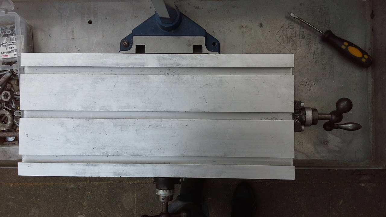

Hallo ich habe diesen kreuztisch .
Ich wollte eure Meinung dazu hören und fragen ob das gut genug ist um
damit eine cnc (x, y Achse)
Zu konstruieren. Meine wunsch Materialien sind Holz , Aluminium.
Mit einer linear Führung kommt dann noch später die z Achse.

Nein.
Für Holz und Alu bräuchtest Du zwei verschiedene Tische. Gegen Holzstaub
müssen die Führungen und die Spindel abgedichtet werden, dafür aber
nicht soviel Kraft aufnehmen. Bei Metall ist es genau umgekehrt. Mit den
offenen Spindeln bist Du bei Holzstaub schutzlos und für Alu sehen die
Führungen zu labberig aus. Für Holz brauchst Du außerdem eine
Mindestgeschwindigkeit.
Es sei denn:
Du willst nur ein Bastelprojekt ohne spezielle Genauigkeitsanforderungen
und mit begrenzter Lebensdauer. Sozusagen die Laubsägearbeit
elektronisch machen. Dazu sollte der Kreuztisch ideal sein - muß aber
nach jeder Arbeit aufwendig gereinigt werden.

Ja das würde erstmal reichen und wenn ich mir nicht die schlechteste
liniar Führung hole bzw Motoren hab ich schonmal ein starterset
sozusagen für eine bessere fräse.
Ich finde mich mit den Liniar Führung nicht zurecht worauf muss ich
achten und kann mann mir einen link geben ?

Die Achsen dürften deutlich Spiel haben. Ein guter Mechaniker gleicht
das aus, indem er das Mass immer von der gleichen Seite anfährt. Bei
einer CNC-Bahnsteuerung geht das aus Prinzip nicht.

Der Kreuztisch ist für manuelle Betätigung ganz gut.
Das Trapezgewinde hat jedoch Spiel, was für CNC Mist ist.
Der Werkstoff muss hauptsächlich beim Werkzeug, bei Drehzahl und
Vorschub berücksichtigt
werden.
Zur Zeit bin ich von Aliexpress(China) ganz begeistert.
Da findest Du Führungen und Kugelgewindetriebe in verschiedensten
Ausführungen und preiswerter wie hier.
Man muss dann nach Belastung und gewünschter Genauigkeit auswählen.
Für eine ganze Fräsmaschine kommen aber schon ein paar mehr Kröten
zusammen als für Deinen Kreuztisch.
