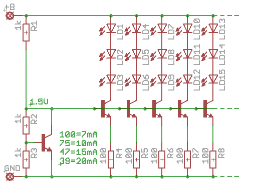

Bei einer Konstantstromregelung, die du nur aus Transistoren und
Widerständen aufbaust, funktionieren auch langsame PWM-Signale. Die
Transistoren sind viel schneller als die paar hundert Hertz einer
gewöhnlichen PWM.
Nur diese Fertigmodule mit Induktivität und Elkos drauf, die lassen sich
sehr schlecht an eine PWM-gesteuerte Betriebsspannung anschließen.
Angehängt eine Methode für einzelne LED. Einige "nackte" Streifen ohne
Verguß drauf lassen sich mit der Schaltung antreiben, indem man die
Widerstände auf den Streifen entfernt.

Wie auch immer, habe mir die Stromquellen angeschaut. Vor allem die Idee
von Helge (siehe
http://www.mikrocontroller.net/attachment/213155/LKW_Leuchtschrift.PNG )
schien mir auf den ersten Blick eine Gute Lösung.
Da wird ja auch ein Widerstand in serie zu den LED und dem
Leistungstransistor geschalten. Wenn ich die Schaltung jetzt richtig
interpretiere so wird der Transistor in Serie zum Widerstand je nachdem
leitender oder weniger leitend und stellt so den Strom ein. Was mir
nicht ganz klar ist: wieso braucht es überhaupt den Widerstand dort?
Könnte das der Transistor nicht auch alleine?
Überhaupt frage ich mich nun was mir die Schaltung genau für Vorteile
gegenüber eines einfachen Last-Vorwiderstands bringt? Bringt es einen
besseren Wirkungsgrad als ein simpler Vorwiderstand?
Wenn es nur darum geht bei Spannungen unter 12V trotzdem an den LED

#3602390
Urs C. schrieb:
> Was mir
Ja, könnte er -- aber dann wird die Ansteuerung etwas schwieriger. Der
Widerstand hat zwei Aufgaben: (a) Zusätzliche Wärmeabfuhr (b)
Strommess-Widerstand
Der Vorwiderstand liefert nur bei einer Spannung den richtigen Strom,
die Schaltung auch bei Spannungswechseln (wie bei Dir im KFZ).

Der Dreisatz ist dir geläufig? Nach dem Schaltbild oben mindestens der
bis zu 4fach zulässige Strom nach der Stromquelle.
Wie das PWM-Modul reagiert lässt sich schwer sagen. Gekaufte
"12V-Technik" sagt bei sowas meistens "Poff".
#3602537
Das Schaltungsbeispiel weiter oben ist dazu gedacht, alle LED immer mit
einem Konstantstrom zu versorgen. Das ist nur dann sinnvoll, wenn du bis
Entlade-Ende volles Licht haben willst. Die Transistoren sind übrigens
nix mit Leistung, da die 10-20mA der einzelnen LED von jedem kleinen
TO92-Transistor geliefert werden können wie z.B. 2SC945 oder BC547.
Da du eh viel mehr Lichtleistung installiert hast als notwendig, tun es
auch Vorwiderstände für jedes einzelne Lichtband. Ich würde die aufgrund
meiner Versuche auf Maximalstrom bei 15-16V auslegen.
Ja, der Dreisatz ist mir geläufig. Höhere Mathematik ebenso.
Welches "Schaltbild oben"?
Das von "Autor: Helge A. (besupreme) Datum: 02.04.2014 19:19 " ?
Magst Du mir mal sagen, wie Du bei der genannten Erhöhung der
Eingangsspannung auf einen 4-mal höhere Strom durch die LEDs kommst?
Bedenke bitte, dass der erhöhte Strom auch zu einem erhöhtem
Spannungsabfall an R4, R5,... führt, was aber auch voraussetzt, dass die
Spannung an der Basis von T2, T3, ... entsprechend steigt.

Achim Hensel schrieb:
> Interesant ist eigentlich der Strom. Sehe ich das richtig, dass er statt
> 1,2A/m dann 1,5A/m beträgt? Zusammen mit dem Dimmen würde ich das als
> tolerable Lebenszeitverkürzung der LEDs ansehen (bei ggf. höhrere
> Dimmfrequenz, damit sich die LEDs nicht jeweils zu sehr aufheizen
> können).
Ja, das mit dem Strom siehst Du richtig. Hab heute jedoch nochmal ein
paar Messungen gemacht. Obige Berechnung hatte ich mit der Annahme
gemacht dass an jedem Band mehr oder weniger die gleiche Spannung
ansteht. In Anbetracht dessen dass an der längsten Leitung die grösste
Last und an der kürzesten Leitung die kleinst Last hängt sind die
Berechnungen natürlich mehr oder weniger für die Füchse...Mache bei
Gelegenheit eine saubere Messreihe und schaue dann weiter. Was die
Messungen heute aber gezeigt haben ist dass der Spannungsabfall bis zu
den LED gerade bei der Gruppe welche die grösste Leistung zieht doch
recht gross ist, was ja hier nicht unerwünscht ist ;-) Battereispannung
war 12.5V, Am Powerplex fallen ca 0.2V ab, an den LED habe ich dann noch
rund 11.65V. Die anderen Bänder bekommen noch 12.1 und 12.2V bei
gleicher Batteriespannung.
