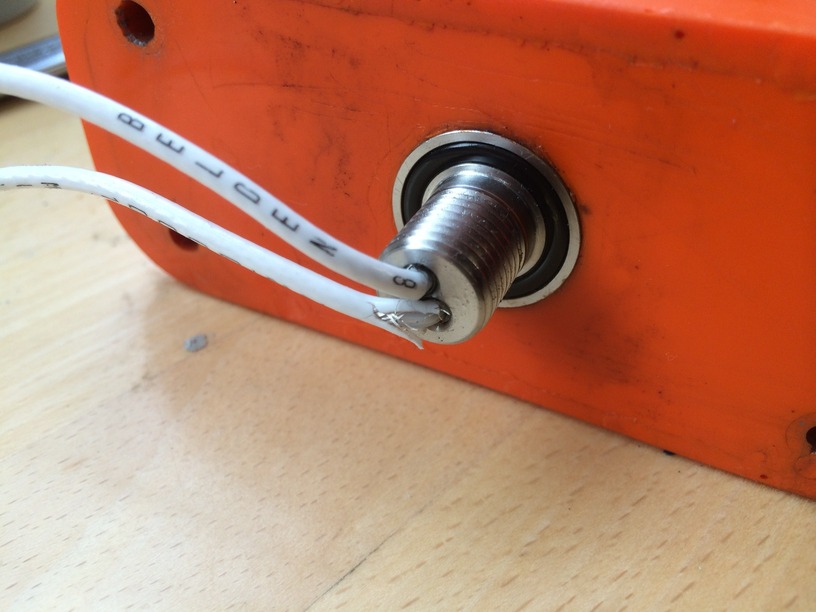

Moin,
ich hätte mal eine kleine technische Frage, bzgl. der im Bild
abgebildeten Kabelschirmung.
Bei dem Bild handelt es sich um eine Kombinationsantenne aus
WLAN/Iridium/GPS. Ein Kabel führt das GPS/Iridium- und das andere Kabel
WLAN-Signal. Also alles HF-Signale.
1. Kann das GPS Signal durch die defekte Abschirmung gestört werden.
Streuen evtl. die WLAN Signale ins GPS Kabel rein? Oder Andersrum?
2. Was kann man machen um solch eine Stelle zu reparieren? Alufolie?
Kabel komplett erneuern ist nicht möglich, da es vergossen ist.
Über eine kleine Diskussion und Lösungsvorschläge wäre ich sehr dankbar.

Nach einer besonderst hochwertigen Abschirmng sieht das nicht aus.
Die Frage ist, ob auch Strom zur Versorgung einer Schaltung über das HF
Kabel geführt wird. Wenn ja solltest Du die Kabel kürzen. Ist schwierig
wenn vergossen, aber sicher machbar. Und dann einen Knickschutz drauf.
Kupferband & Co werden nicht halten, da ein Teil des Kabels in der
Durchführung ist.
Ein Übersprechen sehe ich aufrgrund der unterschiedlichen Frequenzen als
nicht kritisch.
> WLAN-Signal.
O-o. Und zusammen mit der orangenen Farbe vermute ich mal irgendwas
Sicherheitsrelevantes. :-(
Ja, aber unterschiedliche Frequenzbereiche. Wenn die nachgeschaltete
Elektronik ausreichend gut Filtert, ist das kein Problem.
Das erstmal weniger, siehe oben. Aber wenn die Abschirmung beschädigt
wird, bzw. wenn die Leitung so scharf gebogen wird, verändert sich der
Wellenwiderstand und die Dämpfung der Leitung an der Stelle.
Die Änderung des Wellenwiderstandes führt zu Reflexionen, die
insbesondere bei sehr breitbandigen Signalen ein Störsignal zu sich
selber sind, unabhängig davon, das noch andere Effekte auftrete können.
Das scharfe umknicken der Leitung ist eigentlich schon zuviel. Für
solche Leitungen mit vermutlich Schaumstoffdielektrikum wird offiziell
ein Mindestbiegeradius von ein bis zwei Dutzend cm angegeben. Praktisch
funktioniert es meist noch problemlos, wenn man die Leitung über der
Faust biegt, aber so Knicke wie auf dem Bild sind schon unangenehm.
Das Problem bei Alu- oder Kuperfolie wären auch elektrochemische
Elemente gegenüber dem Material des Abschirmgeflechtes und der
Durchführung, wenn Feuchtigkeit hinzukommt.
Zudem ist die unmittelbare Kontaktierung des in der Buchse verbliebenen
Abschirmgeflechtes ein Problem.
Wenn es nichts Sicherheitsrelevantes ist, versuche es halt mit
Metallfolie, die Du mit z.B. einer stumpfen Nadel (Stopfnadel) auch
unter den Leitungsmantel des in der Buchse befindlichen Teils drückst,
um dort das Abschirmgeflecht zu kontaktieren. Schaffe Dir im dem Bereich
des aufgerissenen Mantels etwas mehr Platz, indem Du vorsichtig mit
einem scharfen Messer den Mantel entfernst, ohne das Geflecht weiter zu
beschädigen. Mit der Metallfolie alles gut kontaktieren. Anschliessend
mit einem Schrumpfschlauch oder Isolierband stabilisieren. Das ganze
muss ja vermutlich noch durch ein Loch gefädelt werden (zumindest die
Mutter der Buchse). Das ist doppelt unangenehm, weil die Stelle
eigentlich so wenig wie möglich bewegt werden soll.
Und das alles ist nur ein Behelf, nichts dauerhaftes.
Für dauerhaft entweder ganz Neu oder die Vergussmasse entfernen und eine
neue Leitung anschliessen.
Manchmal wird Vergussmasse weniger fest, wenn sie vorsichtig mit einem
Heissluftgebläse erwärmt wird.
Du brauchst aber zum Reparieren auf jeden Fall Geschick, Geduld und viel
Glück.
