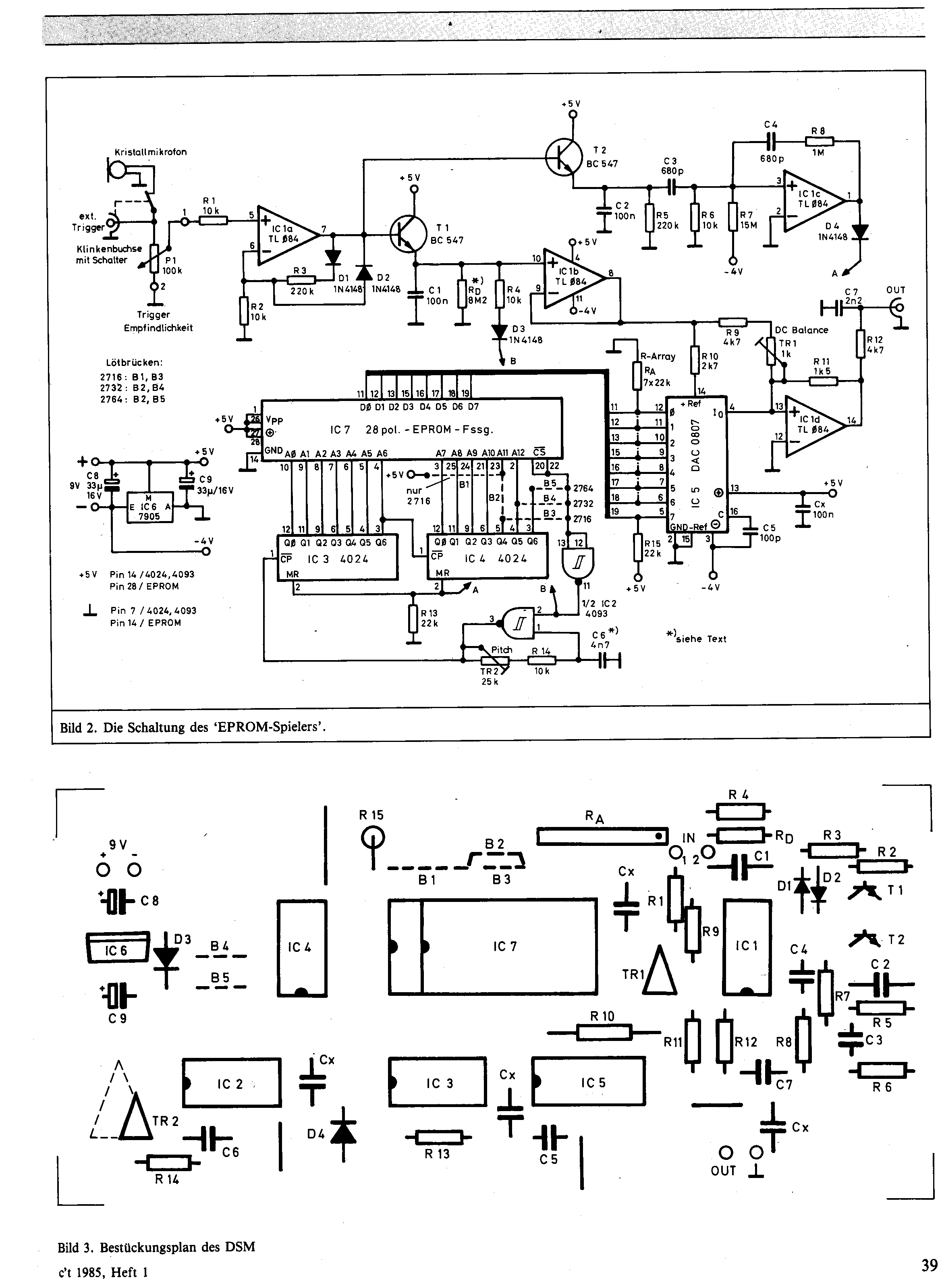

#3618667
Lang lang ist´s her...
Ich hab doch eine Weile suchen müssen, Januar 1985 war das in der c't.
Ich meine, man kann auch diese alten Hefte digitalisiert auf CD oder DVD
kaufen, daher hier nur das Schaltbild zur Ansicht.
Ein gewöhnliches Kristallmikrofon (ein Kristall-Ohrhörer tuts vermutlich
auch) wird verstärkt, je nach Anschlagstärke wird C1 unterschiedlich
geladen. Diese Spannung beeinflusst die Ausgangsspannung des DA-Wandlers
DAC0807 über seinen Referenzeingang oben.
Die Epromadressen werden vom Taktgenerator aus zwei Schmitt-Triggern
CD4093 mit zwei Binärzählern CD4024 hochgezählt. Am Ende hält das ganze
durch ein entsprechend gesetztes Bit im Eprom an, gleichzeitig wird
damit C1 über D3 völlig entladen. Beim nächsten Anschlag wird wieder
über die Schaltung ganz oben via Zähler-Reset das Eprom von vorn
gestartet.
#3619052
Keiner sagt mehr was - das sollte kein Nachbauvorschlag sein.
Heute kann man das alles in einem Arduino per Software nachempfinden.
Ein Impedanzwandler am Mikrofon und eventuell etwas Verstärkung wäre
noch sinnvoll.
Dann in einen AD-Wandler-Eingang des Atmega 328 rein, auf Impulse warten
und die Höhe auswerten. Im Programmspeicher ist genug Platz für
mindestens ein Instrument. Die Samples werden noch mit dem gemessenen
Anschlagamplitudenwert multipliziert und dann zu einem PWM-Ausgang
auegegeben.
Ein passiver Tiefpass beseitigt noch die PWM-Frequenz.
