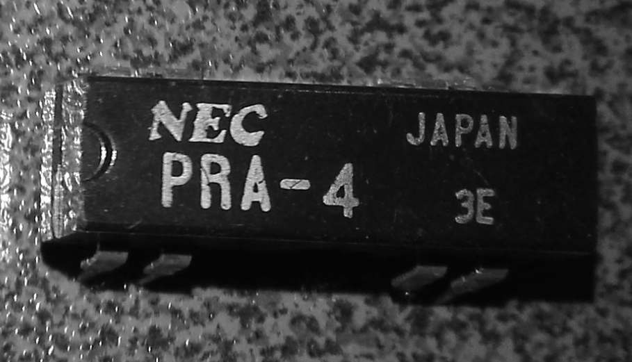

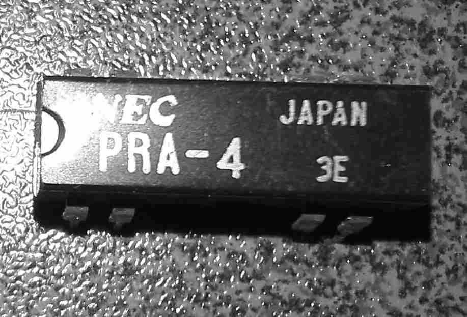

Moin,
Ich hab hier einen Beutel mit NEC PRA-4 Reed Relais gefunden. Auf dem
Zettel in dem Beutel stand das die Relais mit 5V betrieben werden und 1
x ein sein sollen. Leider finde ich im I-Net kein Datenblatt dazu.
Vielleicht hat ja jemand hier noch ein Datenblatt rumliegen oder weiss
die beschaltet sind.
Danke so weit.
TobbY (DG1ATN)
Gast #3600782
Du meinst DIL-14 ohne die Pins 3,4,5,10,11,12.
Üblich wäre Spule zwischen 2 und 6, evtl mit bereits eingebauter
Freilaufdiode. Und der Schaltkontakt zwischen 1/14 und 7/8.
Siehe auch vergleichbare Relais von Meder.
#3600793
Kannst du mir auch noch verraten wie ich das rausbekomme ob die Diode
verbaut ist oder nicht ?
Hab noch andere gefunden aber da hab ich jeweils ein Datenblatt gefunden
... sind halt auch entgegen der beiliegenden Zetteln Typen mit 2
Schaltkontakten dabei.
Gast #3600988
> Diode
Messen.
Das kannst du ja dann auch messen.
