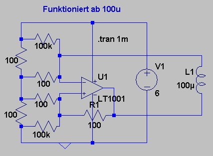

Es gibt viele Beiträge zum Thema Induktivitätsbestimmung doch ich suchte
eine Methode ohne Abgleich, Phasenmessung, µC, Signalgenerator,
Oszilloskop.
Für größere Induktivitäten kann man mit einem OPV oder besser einem
dafür ausgelegten Komperator einen Schwinger aufbauen dessen Frequenz
sich mit manchen Multimetern, oder in einem kleinen Bereich auch mit der
Soundkarte bestimmen lässt.
Für Spulen größer gleich 100µ wie man sie selber wickeln könnte ist es
eine Option.
Das Bild enthält einen ersten Entwurf. Ich bin für Anregungen offen.
Insb. wenn sie den Bereich zu kleineren Induktivitäten erweitern.
Man braucht nur irgendeinen OPV eine Spannungsversorgung und mehrere 100
Ohm sowie zwei deutlich größere Widerstände.

Das geht nur in einer Simulation. Und es würde warm.
So ein ähnliches Schätzgerät (aber LC-Oszillator) hab ich mal gebaut
gehabt mit einem 40106. 4 gates von dem parallel waren zu schwach, da
hätte irgendein kräftiger Treiber hintergehört. So eignete sich das Teil
nur zu Vergleichsmessungen.
Eine gute Idee wär vielleicht, ein simple logic Schmitt-Trigger und 2
LL-Mosfets als Treiber. Und dann umschaltbar für verschiedene Bereiche.
Nimmt man dafür einen Drehschalter oder Schiebeschalter, ließe sich
vielleicht noch ein Teiler durch 10 oder durch 100 dazubauen.
Das wär ein schönes Bastelprojekt..

Nein, die braucht die Schaltung nicht. Er hat einfach einen L/R-Tiefpass
gemacht, der die Schwingfrequenz der Schaltung bestimmt. Im Grunde so
wie die übliche astabile Schaltung mit dem NE555 nur eben mit
L/R-Rückkopplung anstelle R/C.

Über einen simplen Colpitts-Oszillator kann man schon Induktivitäten
messen, wenn man für C gute niedrig tolerierte Referenzbausteine C hat.
Man darf aber auch nicht vergessen, daß Spulen oft sehr nichtlineare
Bauteile sind, z.B. wird eine Induktivität bei Sättigung geringer.

Mit einem schnelleren OPV kann man auch kleinere Induktivitäten zum
schwingen bringen.
Mit einem Komparator funktioniert es nicht so gut, da die Schaltspitzen
zu heftig sind.
Das langsamste was ich simuliert bekommen habe war ungefähr:
f ~ 4k /squr(L) \ L ~ ( 4k /f)^2
Die Leistungsaufnahme kann man über die Spannung begrenzen. Man kann es
auch an einem Taster betreiben, dann läuft es nur wenn man misst.
Wer sich ein altes 20MHz Oszi leisten kann (und eines findet) und einen
schnellen OPV sucht (kennt wer einen?) kommt auf 47nF herunter.
