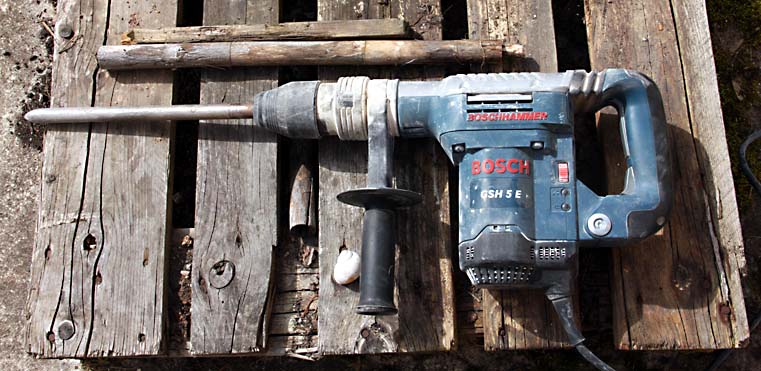

Grosse Hilti besorgen und sich über feines Werkzeug freuen. Unbedingt Gehörschutz verwenden. Fang an einer Ecke an der Wand an. Testweise mit Hammer und Meissel. Wenn dein Sockel von der Betonwand einfach abplatzt hast du gute Chancen Das der Rest auch klappt.

Wenn das vorgemischter Instant-Beton war (nur Wasser aufgießen und umrühren), dann wird sich das mit dem elektrischen Abbruchhammer auch recht problemlos entfernen lassen. "Ohne dass Boden oder Wand Schaden nimmt" ist aber fraglich. Die Wand wird sicherlich im unteren Bereich mindestens gespachtelt werden müssen, denn entweder der Abbruchhammer rutscht in den Putz oder die herumfliegenden Betonbrocken schlagen Kerben 'rein. Auch der Fußboden könnte hinterher nach ein wenig Ausgleichsmasse rufen. Und dann gibt's noch die zu erwartenden Staub"schäden" im ganzen Haus. So eine Aktion macht nun mal Dreck ohne Ende und selbiger kriecht bis in den letzten Winkel. Wenn also schon ein schöner Sockel da ist, dann ist das doch die geeignete Gelegenheit, nach einer passenden Drehbank oder Fräse zu suchen... ;-) Wenn es aber kein Instant-Beton war, sondern (evtl. vom Schwiegerpapa) selbst angemischter Heimwerker-Beton, dann vergiss es. Heimwerker neigen dazu, die Mischung gerne etwas zementlastiger anzusetzen und der dabei entstehende Bunkerbeton mit leicht bläulicher Bruchfläche ist nahezu unzerstörbar (ja, ich hab' sowas auch schon angemischt und später herzhaft geflucht)...
