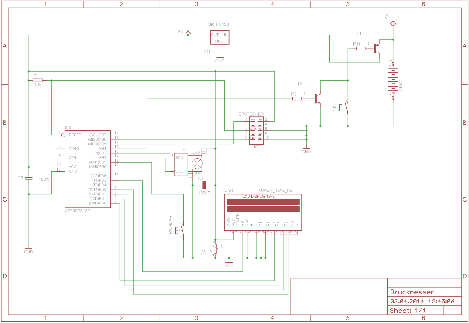

von Jürgen N. (aquasepp)
Sabberlotte schrieb:
> Ich habe diesen benutzt:
http://www.google.de/url?sa=t&rct=j&q=&esrc=s&source=web&cd=1&cad=rja&uact=8&ved=0CDAQFjAA&url=http%3A%2F%2Fwww.smartec.nl%2Fpdf%2FDSSPD102DAhyb.pdf&ei=gJU9U86IOIetywOW5IDACg&usg=AFQjCNHbwsE2B8cizvXascsV6-gHN12Xhw&bvm=bv.63934634,d.bGQ
so wie ich das bei dem verlinkten Gerät sehe könnte ich dort auch die
Daten bzw. Spannung auswerten.
Könntest Du mir bitte eine kurze Hilfestellung geben wie das ungefähr
auszusehen hat (die Auswertung, was ich benötige damit ich es mit einem
Adruino auswerten kann)
von Sabberlotte (Gast)
> [code]
> 'Luftdruckmesser  09.11.2013
> $regfile = "ATtiny2313.dat"
> $crystal = 8000000
> $hwstack = 10
> $swstack = 10
> $framesize = 10

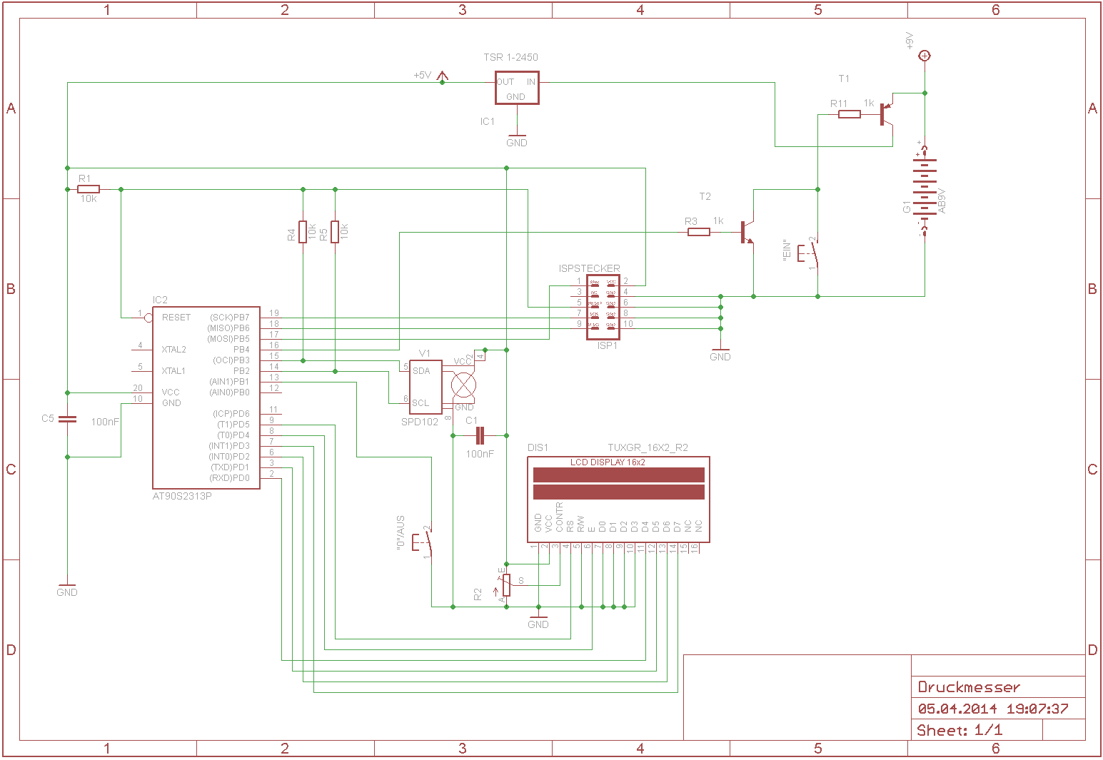

wow, vielen vielen Dank.
Muss mich in die Schaltung einlesen aber das bekomme ich bestimmt hin.
Ist ´ja alles beschrieben.
Perfekt
Ich bin sprachlos.
Und noch dazu der Code zum Auslesen
Viele Grüße Jürgen
Danke !!!

eine Frage noch.
im Schaltplan kann ich die benötigten Teile soweit nachvollziehen.
ich finde nur den Anschluss und das Anschlussschema für den von Dir
benutzten Differenzdrucksensor nicht
Kannst Du mir das noch bitte kurz erklären
Vielen Dank schomal
Gruß Jürgen
und nochmals ein Dankeschön für den Schaltplan
laut dem Schaltplan und dem Code müsste es auf dem Schaltplan "V1" der
Luftdruckmesser sein... ist das richtig?
Richtig.
Ich sehe gerade das ich für SCL und SDA die Pullups vergessen habe
(Wunder das es funktioniert) !
Revision:
...im Gerät waren die Widerstände vorhanden !
Die Taster hatten auch die falsche Bezeichnung.
