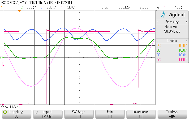

Ich bin gerade am verzweifeln, da der VRef+ Eingang keine Auswirktung
auf die Comparatoren CMxCON hat. VRef+ verhält sich als würde er auf
Masse liegen. Ich habe bereits eine Menge Einstellungen getestet und
dies hat zu keinem Erfolg geführt. Die drei Comp. Eingänge sind jeweils
mit CxIN- verbunden.
Würde mich freuen wenn ihr mir die passende config für die
Referenzspannung verratet.
Danke und schöne Grüße

So sieht meine Initialisierung aus:
void phaseInit(void)
  CVRCONbits.VREFSEL  = 0b1;          // CVRefIn = VRef+ (Pin 22)
  CM1CON        = 0;
  CM1CONbits.EVPOL  = 0b10;          // Trigger on High to Low
  CM1CONbits.CREF    = 0b1;          // V_IN+ = CVRefIn
  // CM1CONbits.CCH    = 0b00;        // CxIN- = CxIn1-
  CM1CONbits.CPOL    = 0b1;          // Invert Output
  CM1CONbits.COE    = 0b1;          // Comparator Output Enable
  CM2CON        = 0;
  CM2CONbits.EVPOL  = 0b10;          // Trigger on High to Low
  CM2CONbits.CREF    = 0b1;          // CxIN+ = CVRefIn
  // CM2CONbits.CCH    = 0b00;        // CxIN- = CxIn1-
  CM2CONbits.CPOL    = 0b0;          // Invert Output
  CM2CONbits.COE    = 0b1;          // Comparator Output Enable
  CM3CON        = 0;
  CM3CONbits.EVPOL  = 0b10;          // Trigger on High to Low
  CM3CONbits.CREF    = 0b1;          // CxIN+ = CVRefIn
22
  // CM3CONbits.CCH    = 0b00;        // CxIN- = CxIn1-
23
  CM3CONbits.CPOL    = 0b1;          // Invert Output
24
  CM3CONbits.COE    = 0b1;          // Comparator Output Enable
25
> Masse liegen.
Welche Spannung legst du den an VREF+ Pin an???
VREF+ ist ein Eingang und kaum so niederohmig das er deine angelegte
Spannung in die Knie zwingt.
Oder verwechselst du das jetzt mit dem CVREF - Pin, dort kann man die
erzeugte Referenzspannung abgreifen.
Jedenfalls sollte das Comperator-Referenzmodul auch eingeschaltet werden
mit
CVRCONbits.CVREN = 1 - sonst tut sich gar nix ;-)

Chris B. schrieb:
>> Masse liegen.
rot = Komp. Ausgang
grün = Vin-
blau = Vin+ bzw. VRef+
rosa = grün-blau
Hatte mich unklar ausgedrückt. Der Pin verhält sich nicht wie Masse
sondern der Komparatoreingang Vin+.
Nein.
> mit
Wenn ich das mache wird VRef+ high bzw. 3 V. komisch!
