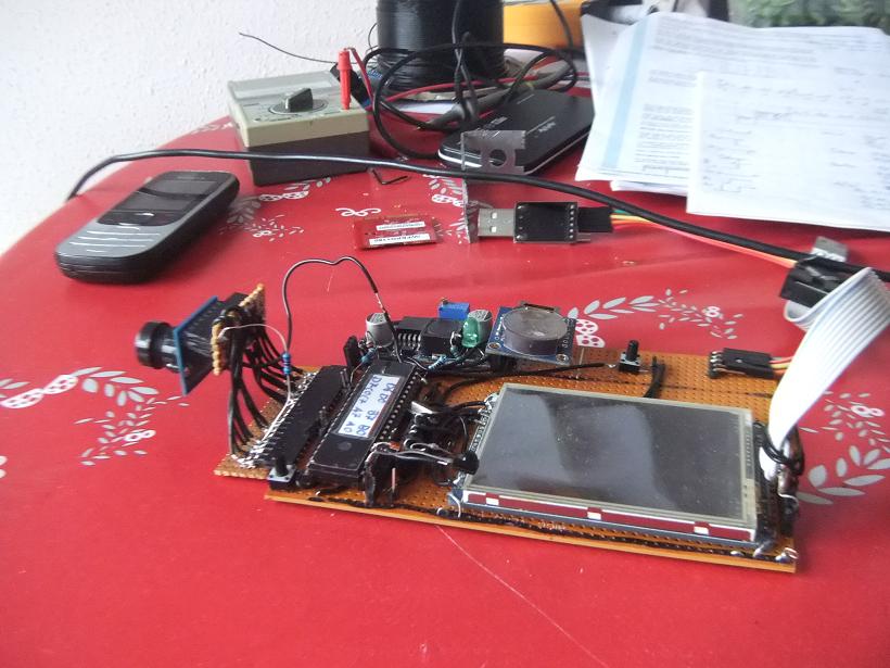

Ich bitte um Unterstützung. Ich möchte das 8-bit Datensignal von einem
ov7670 durch einen 16Mhz-Atmega1284 auswerten. Wie hoch darf der
Eingangstakt maximal sein, damit diese ISR noch funktioniert:
//SIGNAL( SIG_INTERRUPT0 )
ISR(INT0_vect)
//cli();
  buffer[i]=((PIND&0xf)>>4)|((PINA&6)<<3)|((PINB&12)<<4);
  i++;
//sei();
Was bringt es an Geschwindigkeitszuwachs, buffer auf einen Port zu
legen?
buffer[i]=PINA;

zwecks Erläuterung: Ich kann die 20-pin-Schnittstelle relativ einfach so
umlöten, dass ein ganzer Port für den Datenbus zur Verfügung steht. Dann
brauche ich die Bitschieberei nicht. Der Sram geht bis 30k, also
praktisch ein halbes QCIF-Bild.

Gast #3604495
Karl Heinz schrieb:
Danke für diesen Beitrag, das bringt das Projekt ein gutes Stück weiter:
#define pclk    (PINA>>6)
void getPic(void){
if(!vsync)while(!vsync);
while(vsync);
zl_buf=0;
while(!vsync){//start frame
  while(!href);
    while(href){//start row
      //Warten aufsteigende Flanke
      while(!pclk);
      buffer[zl_buf]=((PIND&0xf0)>>4)|((PINA&6)<<3)|((PINB&12)<<4);
      //buffer[zl_buf]=PIND;
      zl_buf++;
      while(pclk);
    }//row
}//frame
}//getPic
Die PixelClock kann man bis ca. 500Khz herabsetzen. Die M32-Boards
http://www.ebay.de/itm/190440692143 sind in der Lage, den Pixel-output
bei 24Mhz PLLO ohne Fifo auf eine SD-Karte zu schreiben. Sie verwenden
dafür als zusätzliche Hardware nur einen HC245-Bustreiber und ein NAND
74VC10.
Prinzipiell muss die Verarbeitung der Daten mit dem AVR also gehen. Ich
habe als Alternative zum AVR noch einen LPC1768 mit SSP. Wenn es mit dem
OV7670 funktioniert, soll dieser durch einen MT9D ersetzt werden. Der
hat eine Auflößung von 2MP.
