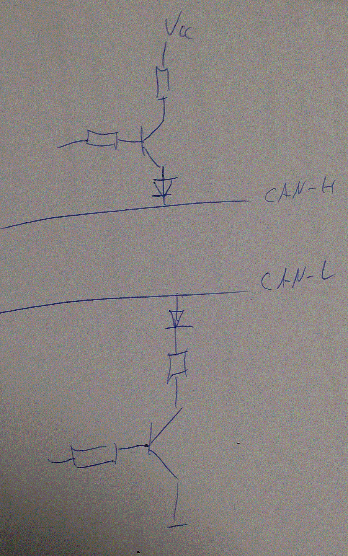

Ich suche für die Erzeugung der Bus-Pegel bei einem CAN BUS(Highspeed)
eine Schaltung mit Transistoren.
Ich will kein Transceiver verwenden da ich einen Einfachen weg such
Nachrichten mit Fehlern im Protokoll zu senden. Z.B. Bitstuffing Fehler
Meine erste Idee siehe Anhang.
Aber wie mache ich die Ansteuerung zwischen den Transistoren und dem
µC. Ich brauche ja zwei unterschiedliche Steuerspannungen um die 3,5V
und 2,5V als Spannung auf dem CAN Bus zu erzeugen.
Der Controller hat aber nur digitale Ausgänge.

Bit Stuffing hat mit irgendwelchen Zwischenpegeln nichts zu tun. Das
kannst du auch mit einem Transceiver haben, das größere Problem wird
sein, den Controller die fehlerhaften Frames senden zu lassen. Oder
generierst du die zu Fuß (per Bitbanging)?
Zwischenpegel (also zwischen 0V und 5V) dürften zu interessanten
Effekten führen: die Transceiver haben alle einen Schmitt-Trigger am
Eingang, und an einem gewissen Punkt schaltet der eben. Wenn du jetzt
mit 2,5V o.ä. ankommst, hören manche Controller dann eben was anderes
als andere, weil die Schwellen an ihren Transceivern nicht exakt gleich
sind.
Bist du sicher, dass du weißt, was du da vorhast?
