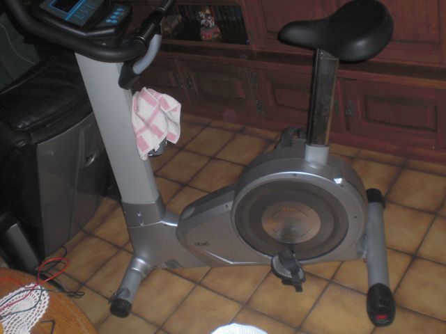

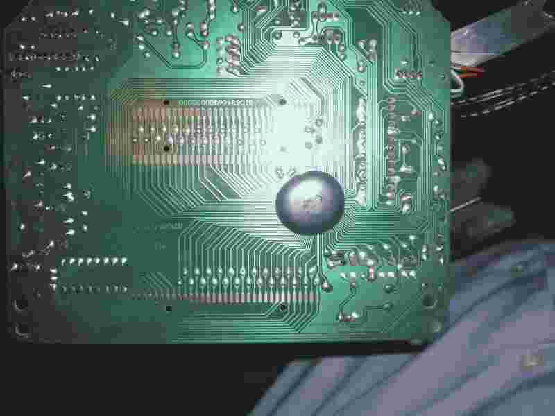

ich habe hier ein ältliches Ergometer, bei dem die "Bremse" der
Pedal-Schwungscheibe nicht funktioniert.

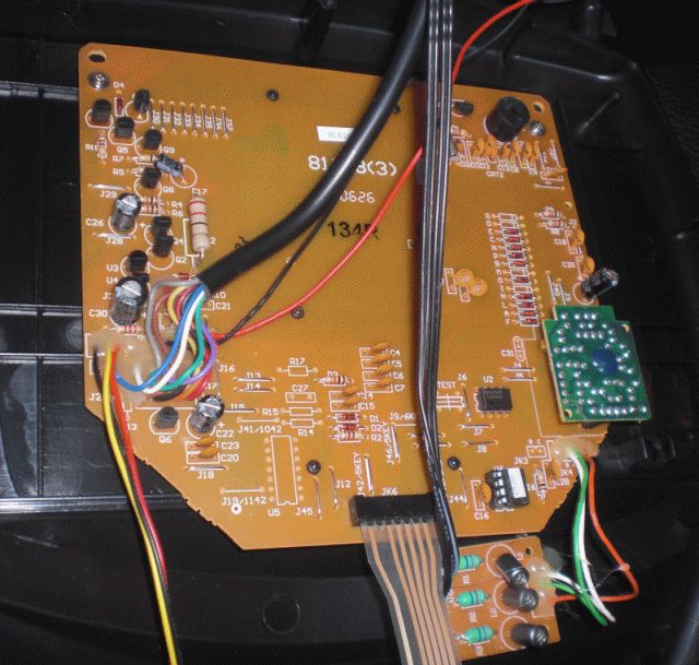

Die Hauptplatine ist schnell erklärt:

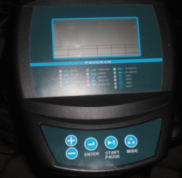

1. an JK06 (Flachbandkabel) kommen die Tasten des Bedienfeldes
(Folientastatur) rein.
2. Die kleine Zusatzplatine rechts neben dem Flachbandkabel dient zum
.?. des Griffsensoren am Lenker(das sind die 4 Adern dei senkrecht duchs
Bild gehen.
3. rot/schwarz geht zum Batteriefach (So man das Teil mit Batterien
betreiben möchte)

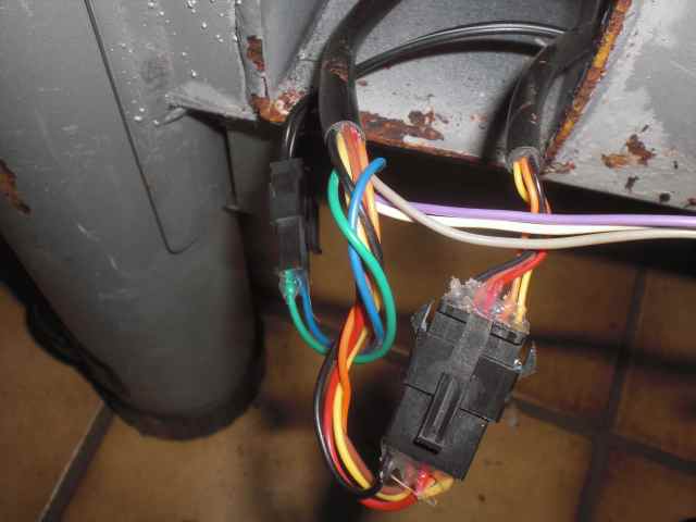

4. Das 10-adrive farbge Kabel geht zur Bremse, und zur
KLeinspannungs-Hohlbuchse am unteren Rahmen [keine Ahnung wie das
verschaltet sein könnte]

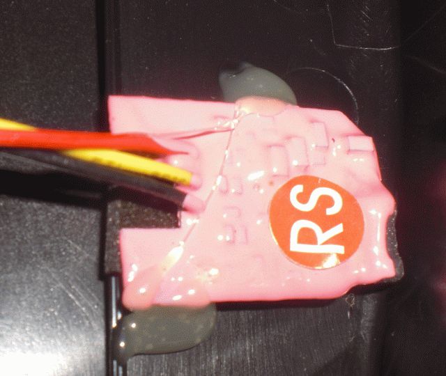

5. schwarz-rot-gelb geht zu einem rosa angemalten "Bonbon", der irgendwo
im Kopfteil des Ergometers mit Klebeband befestigt ist.
6. bei der rechten grünen Huckepack-Platine vermute ich irgendwas zum
Ansteuern des Displays.
Den nicht funktionierenden Motor schieb ich auf einen Wackler in der
Hohlbuchse, oder auf einen defekten Transistor im linken Bereich.  Ich
hab die Hauptplatine aber noch nicht weiter auseinander genommen.
Frage: Was könnte denn blos dieser rosa Bonbon sein? Ist das ein
diskreter Schaltwandler?
Die Bezeichnung des Strampelrades lautet EB-4, aber da find ich im
Internet nix gescheites zu, und eine Bedienungsanleitung dazu gibt es
auch nicht (mehr).
PS: NEIN, das ist nicht mein Wohnzimmer ;-)
Gast #3603608
Irgendwo im Kopfteil.
Du meinst also, es kann kein Sensor sein ?
Ich denke: rot=plus, schwarz=Masse, gelb=Signal, und er zählt die
Umdrehungen des Schwungrades, aber wenn er nicht in der Nähe des
Schwungrades ist, dann ist es wohl eine Funkverbindung, z.B. zum
Pulsmesser.
OP #3605428
Für die Nachwelt:
ich hab mal ein bischen weiter geforscht.
10-adriges Kabel:
2 Leitungen (blau, grün) zum Reed-Schalter an der Schwungscheibe
2 Leitungen (braun, schwarz) zum Motor
3 Leitungen (gelb, orange, rot) zu einem Poti am Getriebe des Motors

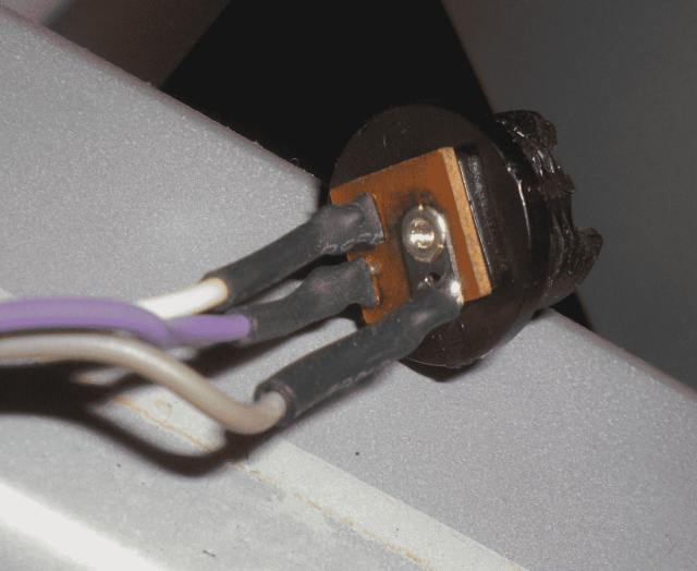

3 Leitungen (+grau, -lila, --weiß) Zur Strombuchse
Die Holhlbuchse war ausgebrochen und ist mittlerweile gewechselt. Ich
hab im ersten Moment angenommen daß der Schalter nicht sauber schaltet
(das war aber nicht di Ursache, er schaltet wohl nur die Masse von der
Batterie-Einspeisung weg, und da keine Batterien drin sind, hat es keine
weitere Konsequenz ob er schaltet oder nicht)
Der Griffsensor kann anscheinend auch die Pulsfrequenz messen (es ist
nicht ausgeschlossen daß es dennoch einen Brustgurt gibt)
Die rechte grüne Huckepack-Platine hat anscheinend doch noch eine andere
Funktion als displayansteuerung. UAf der Rückseite ist nämlich ein
seperater Chip unter einem schwarzen klecks, er steuert vollständig
autonom das Display an
Ich werd jetzt erst mal ein anderes Netzteil besorgen (bzw. mit
Labornetzteil einspeisen) und mal schauen, ob der Brems-Motor generell
dreht
