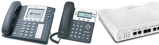

OP (Firma: Q3) #3603970
>> Vom Router aus sind alle 4 Trunks bei den 1und1-Servern registriert und >
können
> auch problemlos gleichzeitig genutzt werden ...
> mit welchem Router?
Draytek 2820IPPBX
Ich habe mir das wohl etwas zu einfach vorgestellt. Also, ich bin bei
1und1 und habe den oben genannten Router mit eingebauter IPPBX. Dazu
muss ich sagen, ich habe auch innerhalb der Wohnung IP-Telefone, um mich
mit der Materie vertraut zu machen: zwei Grandstream GXP2120 im
Arbeitszimmer und ein 5er-Set Grandstream DP715/DP710 im Wohnbereich
(schnurlos).
Jedes Tischtelefon und jedes Handset ist einzeln am Draytek registriert
und dieser wählt bei Bedarf einen freien Trunk "nach draussen" ... und
das geht so lange, wie noch einer frei ist.
Meine Frage war auch weniger technischer Natur, sondern eher auf das
Geschäftsgebaren bzw. die vertraglichen Möglichkeiten gerichtet, ohne
jetzt selber seitenweise Kleingedrucktes lesen zu müssen. Was technisch
geht und was ein Provider gestattet ist ja nicht unbedingt das Gleiche.

OP (Firma: Q3) #3604674
> OT: Hat jemand einen Verlgleich vom Stromverbraucht einer VoIP-Anlage
> mit VoIP-Telefonen vs. ISDN-Anlage mit ISDN- und/oder a/b-Telefonen?
Ist vlt. nicht sehr aussagekräftig, aber die großen Grandstream
"Cheftelefone" wie GXP2120, kommen mit einem recht kleinen
5V/500mA-Netzteil aus - wenn man sie nicht über PoE Betreibt (wie ich).
Und ich denke auch nicht, dass mein Draytek 2820 IPPBX (50 Nebenstellen)
mehr verbraucht als eine Fritzbox. Das Netzteil ist mit 12V/2A
beschriftet.
#3604773

Meine persönliche Ideal-Kombination für kleine und mittlere Firmen mit
überwiegend Bürobetrieb sind der Draytek 2820 IPPBX als Anlage (bis zu
50 Nebenstellen) und die Telefone von Grandstream (z.B. GXP 2020).

Ich versteh' garnicht, warum sich die Leute tlw. so aufregen. Eine
Telefonanalge besteht heute zu 99% aus Software (das haben wohl die
meisten derer noch nicht verstanden), der Rest ist irgend ein Computer
mit nahezu beliebigem Prozessor, auf dem ein rudimentäres OS (meist
Linux) läuft und der die Netzwerkports beeitstellt.
Damit kann man die Anlage z.B. auch mühelos kopieren und spiegeln - also
was soll das Gehacke auf den Supportzeiten? Und ob der Hersteller
namhaft ist oder nicht, ist dabei beinahe vollkommen banane (mal
Abgesehen von der Durchhaltefähigkeit der Hardware). Der Draytek wird
jedenfalls bei Weitem nicht so heiss wie eine Fritzbox - kostet auch
etwas mehr.
Und die Frage nach Annex J ist kindisch, weil selbstverständlich bzw.
unnötig: Bei einer IP-Telefonanlage gibst nix zu splitten bzw. ist
vollkommen egal ...
