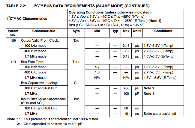

Ich erkenne im Datenblatt vom MCP23017 keine Angabe über die
Eingangskapazität, um die Buskapazität abschätzen zu können.
Für den LM75 finde ich 20pF,
für den PCF8574 finde ich 7pF.
Im Datenblatt finde ich verschiedene Kapazitätsangaben, aber keine, aus
der ich die Eingangskapazität lese.
Wer kann mir sagen, wo genau ich den Wert finde?

Ich habe nach etwa 1 Minute in den AC Characteristics was gefunden.
Beachte auch die Notes 1 und 2...

Hallo Lothar,
Die Tabelle hatte ich auch gefunden. Allerdings kann ich in ihr keine
Eingangskapazität herauslesen. Vielleicht sind meine Gedankengänge auch
ein wenig falsch.
Ich betreibe den Bus mit 400kHz.
Meine vielleicht fehlerhaften Gedanken:
1. Grobe Abschätzung: 50pF
Also wenn ich davon ausgehe, dass die maximale Buskapazität 400pF
beträgt und das Datenblatt sagt, dass man bis zu 8 Bausteine an dem Bus
anschließen kann, dann habe ich schon mal eine Abschätzung von 400pF / 8
= 50pF. Mit der gleichen Argumentation könnte ich allerdings auch mit
100pF / 8 = 12,5pF abschätzen.
2. Die Angabe CB mit 400pF heißt soviel, dass bei 100KHz und 400kHz die
Summe der am Bus vorhandenen Kapazitäten maximal 400pF betragen darf.
3. Die Angabe CB mit 100pF heißt soviel, dass bei 1,7MHz die Summe der
am Bus vorhandenen Kapazitäten maximal 100pF betragen darf.
4. Die Angabe von 135pF zusammen mit dem 1k Pullup deute ich als: Bei
135pF Buskapazität ergeben sich die Zeitwerte, wie sie in der Tabelle
stehen.
5. Vielleicht soll man die Eingangskapazität anhand der Zeitparameter
und der Randbedingungen 1k/135pF selbst berechnen?
Ich sehe keinen Wert für eine Eingangskapazität, die ich zu anderen
Eingangskapazitäten und der Leitungskapazität addieren könnte, um die
Buskapazität abzuschätzen.

von dummy (Gast)
>Zu schwierig?
Klatsch da nen 2k2 Pullup dran und gut is.
