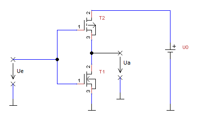

Habe ein kleines Verständnisproblem mit dem CMOS Inverter im Bild.
Und zwar muss ich Ua(Ue) zeichnen. Dafür schaue ich mir die
verschiedenen Bereiche an. Wenn ich Ue = 0 setze, dann sperrt der n-mos
Transistor T1. Wenn dieser jedoch sperrt, dann ist ID = 0A. Wenn ich mir
aber die Kennlinie ID zu UDS anschaue, dann gilt für ID = 0A -> UDS =
0V. Das würde aber bedeuten, dass der Transistor im Sperrbereich in
Kurzschluss wäre. Wie kann das aber sein?
Gast #3604363
> 0V.
Schau mal für welche Ugs (=Ue) die Kennlinie gilt.
Gast #3604369
Division durch 0, Synapsenoverflow.
Wenn der MOSFET sperrt, fliesst durch ihn kein Strom, aber es kann sehr
wohl eine Spannung anliegen, die höher ist als die 0V, so wie bei einem
offenen Schalter eine Spannung zwischen den Anschlüssen liegen kann.
Die Kurve IDS sagt, welche minimale Spannung zu welchem maximalen Strom
führt. Damit kann sie den linear resistiven Bereich des MOSFETs abbilden
und den Abschnürbereich in dem auch eine weitere Spannungserhöhung nicht
zu hôherem Strom führt.
#3604381
Irgendwie kommt mir dein Schaltbild komisch vor. Ich kenne CMOS-Inverter
nur wie hier im Bild..??
Dann gibt es auch 3 Fälle, die natürlich in der rauhen Realität fließend
ineinender übergehen:
Bei Eingang=0 leitet der obere Transistor, irgendwo in der Mitte leiten
beide Transistoren gleichzeitig, und bei Eingang=+UD leitet nur der
untere.
Es gibt sogar einen 4. Fall: Ist die Betriebsspannung kleiner als 2 x
UGS(th), leitet bei halber Betriebsspannung gar nichts. Damit ist der
Ausgang hochohmig, und es herrscht keine definierte Ausgangsspannung.
