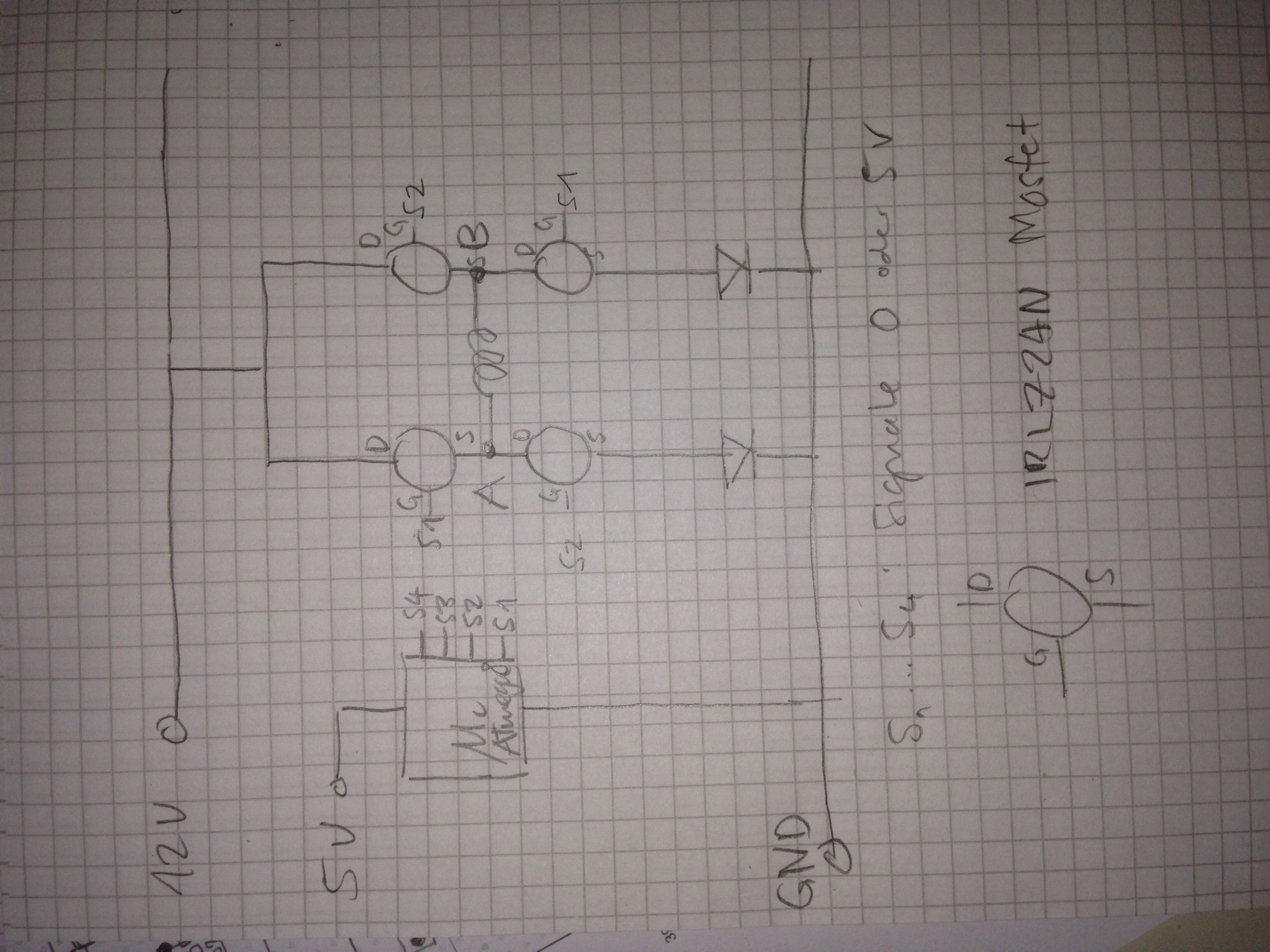

Soviel ich weiss sollte man parallel zu einem DC Motor, der z.B. mit
einem MOSFET geschaltet wird, eine Diode hängen da der Motor beim
"abbremsen" als Generator wirkt oder?
Wie ist das bei einem Schrittmotor (4 Phasen) der in einer H
Brückenschaltung betrieben wird? Machen die dioden so überhaupt Sinn
(Bild)?
Vielen Dank für Antworten!
Gruss
Sam
Gar nicht. Normalerweise verwendet man 2 H-Brücken für einen
Schrittmotor
> Machen die dioden so überhaupt Sinn (Bild)?
Nein.
Die Mosfets haben die benötigten Dioden bereits einbaut.
H-Brücke mit Mosfets:
http://www.talkingelectronics.com/projects/H-Bridge/images/H-Bridge-MOSFETs.gif
ich würde mich auf die parasitären Dioden nicht verlassen, weil langsam.
Die Dio im Schaltbild von Dir kannst Du weglassen.
Allerdings würde ich mir wegen der Ansteuerung der FET noch den Kopf
zerbrechen. Kann ja sein, daß die unteren FET mit 4V Gatespannung noch
durchschalten (habe die Daten nicht im Kopf).
Was ist aber mit den oberen FET? Das Gate muß um x V positiver sein, als
das S, und wenn ein Brückenzweig 12V am Ausgang haben soll, mußt Du > 17
V ans Gate anlegen, weil das S nur dann auf 12V gehen kann. Also
brauchst Du einen Spannungswandler. Zusätzlich solltest Du auf den
Grenzwert U_GS achten, der meist 15V nicht überschreiten darf, weil
sonst kaputt.
Dann wäre es gut, die beiden FET jedes Zweiges so gegeneinander zu
verriegeln, daß sie nicht beide gleichzeitig leiten. Es ist etwas
riskant, das nur durch Software regeln zu wollen, aber wenn es keine
Personenschäden dabei gibt, dann na gut.
Insgesamt keine ganz triviale Geschichte. Aber: Frohes Basteln.
Sam schrieb:
> Ist es nicht so, dass ich einfach am Gate eine Spannung anlegen muss,
> welche höher als die Threshold-Voltage vom FET ist um ihn leitend zu
> machen?
Ich würde mir mal den Rds(on) bei dieser Spannung ansehen.
Die Threshold-Voltage muss nicht einfach nur am Gate, sondern zwischen
Gate und Source anliegen.
