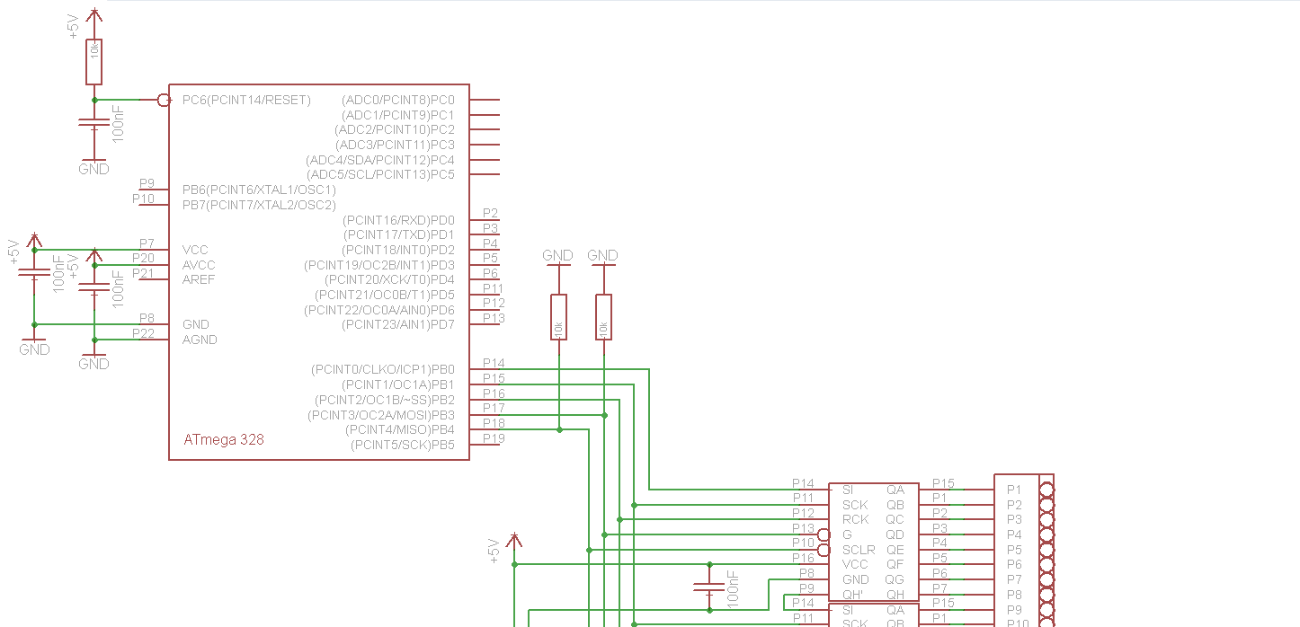

Ich hab mal im Anhang einen Ausschnitt meiner Schaltung gepackt. Ich
steuere mit dem Controller ein paar Schieberegister an, was haltet ihr
davon?
Für Tipps bin ich dankbar :)

Nun macht es doch nicht so kompliziert.
Vcc direkt anschliessen ist selten eine gute Idee. Normalerweise kann
man einen Pin direkt an Masse oder über einen Widerstand an Vcc
anschliessen.
Der 100nF am Reset ist beim Mega328 überflüssig, kann aber Programmer
und DebugWire durcheinander bringen. Schlage vor, du nimmst einfach 10k
an Reset und arbeitest später irgendwann das Kapitel zu Reset und
Brown-Out im Datenblatt durch.
Zum Reset der Schieberegister: Zum testen kannst du ja einfach ein
leeres Programm laden, die Ports auf Input lassen und die Pins der
Schieberegister mit dem Finger berühren. Dann siehst du ja, ob die LEDs
flackern.
