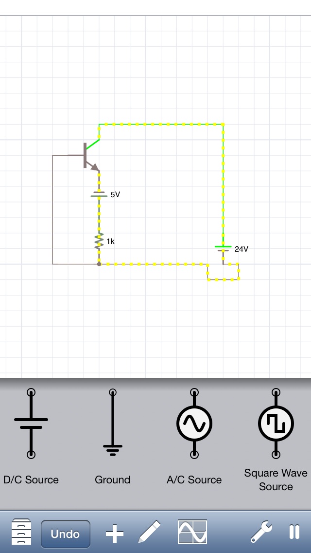

wie bekommt man beidseitig sperrend überhaupt hin, siehe Bild die
Negative spannungsquelle öffnet den transistor.. Kann sowas nich auch
zur zerstörung somancher schaltung führen??
Von IXYS gibts extra IGBTs mit einer Diode in Reihe, z.B.:
http://ixapps.ixys.com/Viewer.aspx?p=http%3a%2f%2fixapps.ixys.com%2fDataSheet%2fIXRP15N120.pdf
Ob die wirklich so drin ist oder ob da ein Trick im Aufbau des IGBT
gemacht wird wuerde mich interessieren...
Das Vcesat ist ja nicht sooo schlecht.
