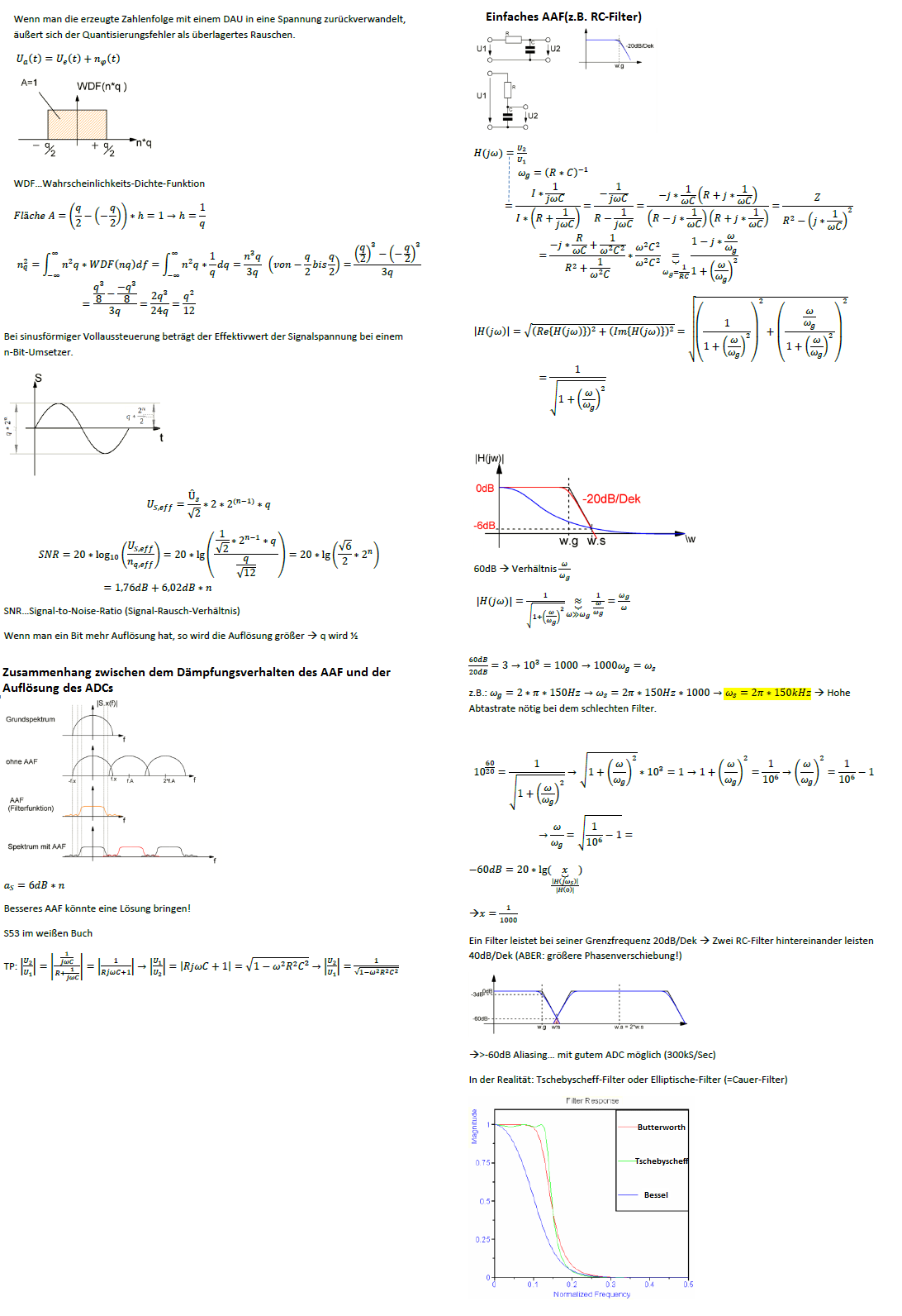

ich versuche gerade statische Fehler des ADCs zu begreifen. Aber eins
ist mir nicht so klar, nämlich das mit dem SNR.
SNR --> Signal Nois Ratio sagt ja aus wie viel Rauschanteil in einem
analogen Signal enthalten ist, richtig?
Warum äußert der Quantisierungsfehler als überlagertes Rauschen wenn man
die erzeute Zahlenfolge mit einem DAC in eine Spannung zurückwandelt?
Was sagt diese Wahrscheinlichkeitsdichtefunktion aus? Warum ist die
Fläche = 1 und warum trägt man -q/2 bis + q/2 auf?
q ist doch der Quantisierungsfehler oder?
Und leider finde ich auch nichts passendes im Internet dazu, was meine
Probleme einfacher beschreibt.
Ich hoffe ihr könnt mir helfen!
Danke im Voraus!
mfg
FK

von Achim S. (Gast)
> (folgende Aussagen spiegeln mehr oder weniger das hochgeladene Bild,
> darum schaut es euch bitte an)
Kann ich so nicht nachvollziehen. Das hochgladene Bild behandelt Aspekte
der Wirkung eines Anti Aliasing Filters. Deine Fragen drehen sich um
Grundlagen der Quantisierung, die weit vor den Details eines AAF
angesiedelt sind.
F. K. schrieb:
> kann mir wer hier weiterhelfen bitte?
Vielleicht bekommst du mehr Antworten, wenn du deine Fragen und die
hochgeladenen Skriptseiten besser aufeinander abstimmst.

von F. K. (crack)
Ohh sorry Leute, das ist wahrhaftig ein falsches Bild :/. Tut mir leid,
hätte es nochmals überprüfen sollen.
Ich hab hier jetzt das richtige. Ich kopiere hier nochmal den Beitrag
von oben rein:
Danke im Voraus!
PS: Meine Fragen beziehen sich erstmal auf die linke obere hälfte des
Bildes.
mfg
FK

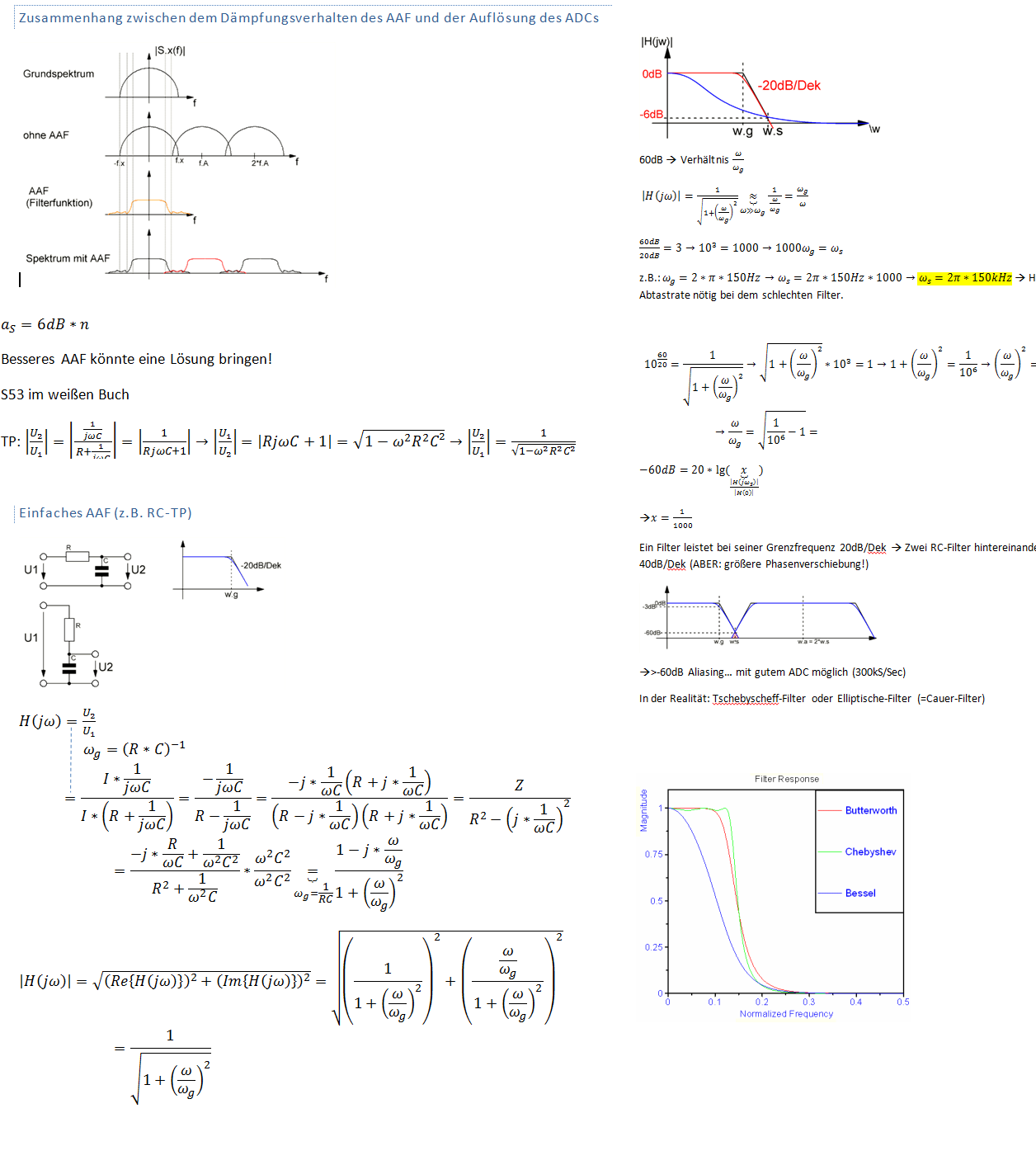

von Achim S. (Gast)
Ja, das Bild pass schon besser ;-)
q ist nicht der Quantisierungsfehler, sondern das
Quantisierungsintervall (also der gesamte Spannungsbereich des ADC
dividiert durch 2^n).
Der ADC liefert dir ja nur eine diskrete Zahl die besagt, dass der
analoge Spannungswert innerhalb eines bestimmten
Quantisierungsintervalls liegt. Wo genau in diesem Intervall die analoge
Spannung liegt, darüber hast du nach der Quantisierung keine
Information. Jeder analoge Spannungswert im Quantisierungsintervall wäre
mit gleicher Wahrscheinlichkeit möglich (deshalb ist die
Wahrscheinlichkeitsdichte überall gleich hoch). Aber du weißt, dass der
Wert aus diesem Intervall stammt (deshalb ist das Integral über die
Wahrscheinlichkeitsdichte = 1)
Wie groß der Quantisierungsfehler tatsächlich ist, hängt ab von
1) dem tatsächlichen Wert der Analogspannung und
2) davon, welcher diskreten Spannung du den Zahlenwert Z vom ADC
zuordnest.
Wenn du im normalen Leben einen ADC auswertets, dann berechnest du den
zugehörigen Spannungswert oft über
U_diskret = Z / 2^n * Uref
Damit legst du den Spannungswert willkürlich auf die Untergrenze des
Quantisierungsintervalls (Z=0 setzt du damit mit der Spannung
U_diskret = 0V gleich. Die Analogspannung liegt im Bereich
0 <= U_analog < q und die Differenz zwischen beiden (die man
Quantisierungsfehler nennt) kann von 0 bis q betragen.
Bei Betrachtungen zum Quantisierungsfehler ordnet man deshalb
normalerweise dem ADC-Wert Z folgende diskrete Spannung zu:
U_diskret = (Z+1/2) / 2^n * U_ref
Damit liegt dein Spannungswert in der Mitte des betrachteten
Quantisierungsintervall, der Quantisierungsfehler kann zwischen -q/2 und
q/2 liegen. Das entspricht der Darstellung auf der hochgeladenen Seite.
Wenn du einen idealen DAC hinter einen idealen ADC schaltetst, dann
bekommst du nicht den Original-Spannungsverlauf sondern eine
Treppenfunktion, die den tatsächlichen analogen Signalverlauf annähert.
Die Differenz zwischen dem angenäherten und dem tatsächlichen
Spannungsverlauf kannst du als Fehlersignal interpretieren, dass dem
analogen Spannungsverlauf überlagert wurde (so wie sich auch andere
Rauschquellen einem Signal überlagern können). Dieses Fehlersignal hat
ein eigenes Spektrum und einen eigenen Effektivwert, und diesen
Effektivwert setzt du ins Verhältnis zum Effektivwert des größtmöglichen
Nutzsignals (einem Sinus, der den gesamten Spannungsbereich des ADC
ausnutzt), um das bestenfalls erreichbare SNR_max des ADC zu berechnen.
Beim gemessenen SNR (oder beim SINAD) im Datenblatt des ADC kommen
zusätzlich zum Quantisierungsfehler noch weitere Störungen/weiteres
Rauschen im realen ADC dazu, so dass das tatsächlich erreichbar SNR und
dem berechneten SNR_max liegt.
