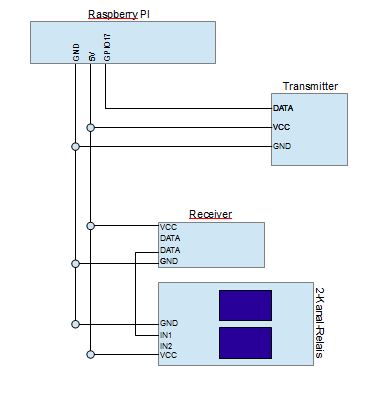

ich habe an einem Raspberry Pi einen 433MHz Transmitter der dann bei
Spannung von 3,3V über den GPIO-Pin an den Data-Pin ein Signal an den
Receiver sendet. Dieser soll dann ein Relais schalten. Wenn ich aber den
Receiver mit dem Relais verbinde klackert dieses nur. Habe am
Receiver-Data-Pin eine schwankende Spannung von 1,3V - 1,9V anliegen.
Klar, dass das Relais klackert. Hatte mir das aber so vorgestellt, dass
der Receiver bei Signalempfang eine Spannung an IN1 bzw. IN2 des Relais
anlegt und dieses anzieht. Hab für die Festspannung des Relais auch den
Raspberry mit dran, aber das sollte doch zum testen kein Problem sein.
Was mache ich also falsch? Übersehe ich etwas?

Oje,
Der Receiver gibt garantiert richtig Müll aus.
Erst wenn der Sender (konstant) sendet, schwingt sich die Kiste ein und
er gibt "1" aus. Bleibt das Signal weg, gibt er "0" aus. Der Sender wird
halt passend angesteuert.
Das Signal muß also einschwingen und dann kann man Bits übertragen
(Manchester-Codierung, wegen nicht zuviel 0 oder 1 hintereinander).
Bleibt der Sender aus, empfängt der Empfänger sphärisches Rauschen...
Der verwendete Empfänger enthält keine Auswert-Logic (=uC) !

Ben E. schrieb:
> Also verstehe ich das richtig, dass der Empfänger, wenn der Sender nicht
> sendet, trotzdem Spannungsschwankungen wegen des Rauschen hat? Er nimmt
> die Spannung nicht weg (0V)?
Genau so ist das. Die reine Kombinatino von Sender und Empfänger stellen
in dieser Form keine transparente Übertragungsstrecke für ein digitales
Signal dar. Außerdem ist es nicht sehr ökonomisch, die Frequenz
dauerhaft zu belegen, wenn das Relais länger anziehen soll.
