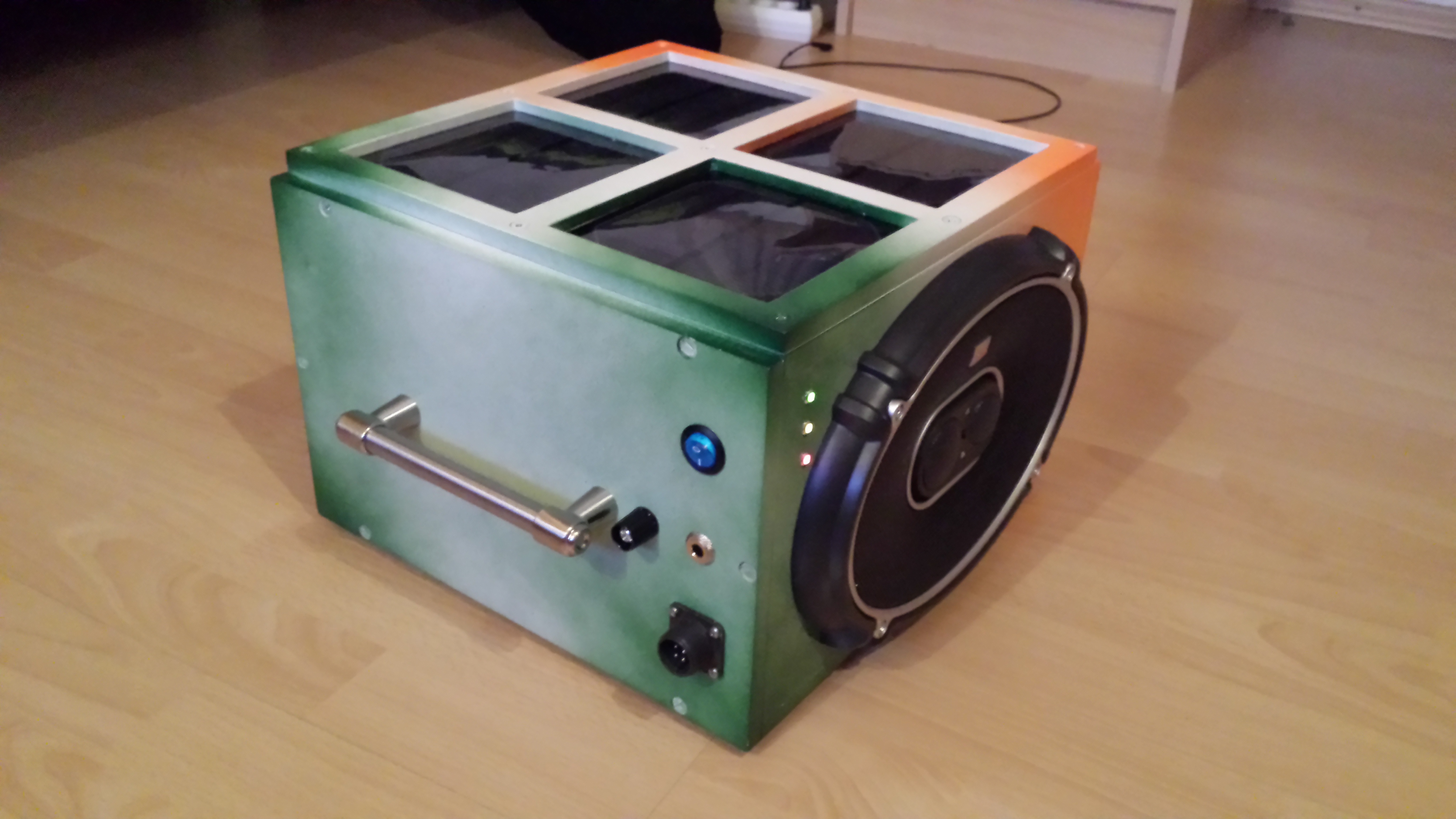

Ich habe eine AudioBox (Aktiv) mit einen 4S 10Ah LiFePo4 Akku
entwickelt. Er hat aufm oberen Teil 4x kleine Solarzellen die den
internen Akku über einen 4S Balancer laden können. Von Aussen kann die
AudioBox mit 16V/max 5A geladen werden. Intern überprüft ein kleiner PIC
die Spannung der Batterie, gibt diese mittels 3 LED aus. Der Pic
überprüft auch die Temperatur des Verstärker-ICs. BEi
Entladung/Fehlstörung wird alles was geht abgeschaltet.
Soweit sogut.
Sobald ich die Box über die PC-Klinke anschliesse, ist die Musik lauter,
da die Outputpower auch grösser ist als beim Natel. Da ich meine Box
vorallem an Grillieranlässe verwende, will ich einfach noch ein kleiner
Vorverstärker einbauen damit es auch per Natel lauter geht.

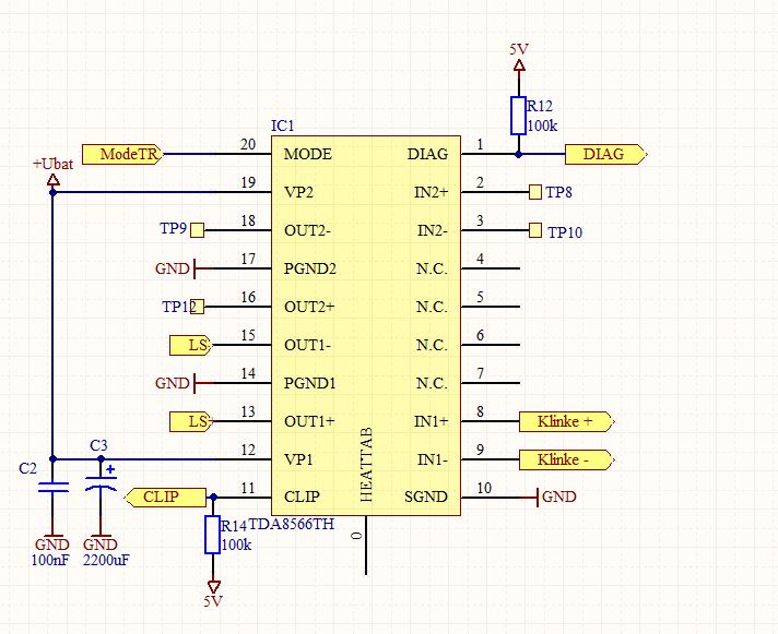

Dabei habe ich als 40W Verstärker folgenden Baustein verbaut:
- TDA8566TH
Nun wollte ich hier genauer nachfragen, auf was das ich achten muss?
Ich habe schon einige Datenblätter studiert. Und meiner Meinung nach
passt der TDA8541T als Vorverstärker.
Ich bin mir aber überhaupt nicht mehr sicher, ob die Leistungsanpassung
ein Problem macht.
Daher bitte ich hier um Rat.
Im Anhang findet Ihr die aktuelle Box, und ein Ausschnitt aus meinem
Schema.
MfG DonSaimen
Ein Vorverstärker ist nicht nötig. Der TDA8566 hat eine Verstärkung von
typ. 26dB (=19.95). Das macht dir aus den 0.7Veff deiner Soundkarte
13.96Veff.
Mit einer Versorgungsspannung von 16V und Vollbrücke ist eine
Ausgansspannung von max. 16V/√(2) = 11.31Veff möglich. Das
Eingangssignal wird also ohne Vorverstärker schon so weit Verstärkt,
dass die 16V Betriebsspannung die max. Leistung begrenzen. Mehr
Verstärkung bringt also nur Clipping.
Die max. Leistung P=U²/R ist:
@4Ω: 32W
@8Ω: 16W
