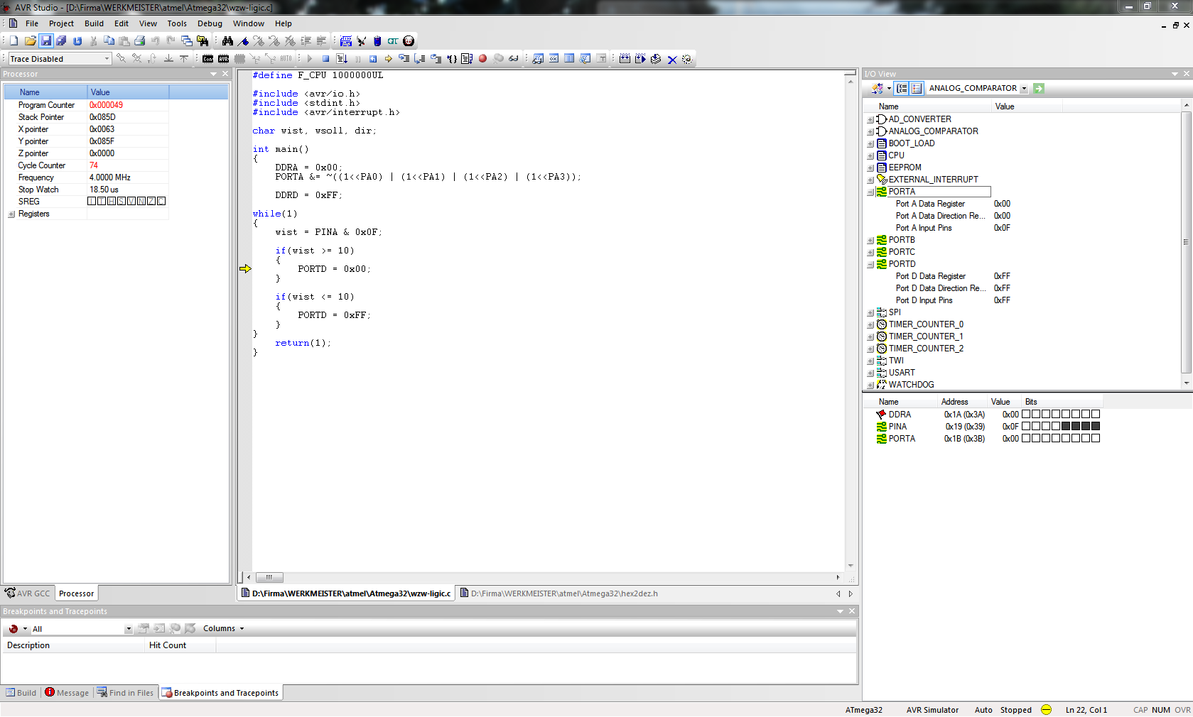

also ich möchte mit den sensoren die position auslesen. (0x01 = 1, 0x02
= 2, usw.)
wenn "wist" größer ist als 10 dann sollen die leds nicht leuchten und
wenn "wist" kleiner ist als 10 dann sollen alle leuchten.
mit der formel "dir = wist - wsoll" möchte ich gerne die richtung von
einem werkzeugwechler (20 werkzeuge) bestimmen (ob er sich links oder
rechts dreht für den schnellsten weg). aber da ich jetzt noch nicht mal
die leds zum leuchten bringe muss da noch warten.

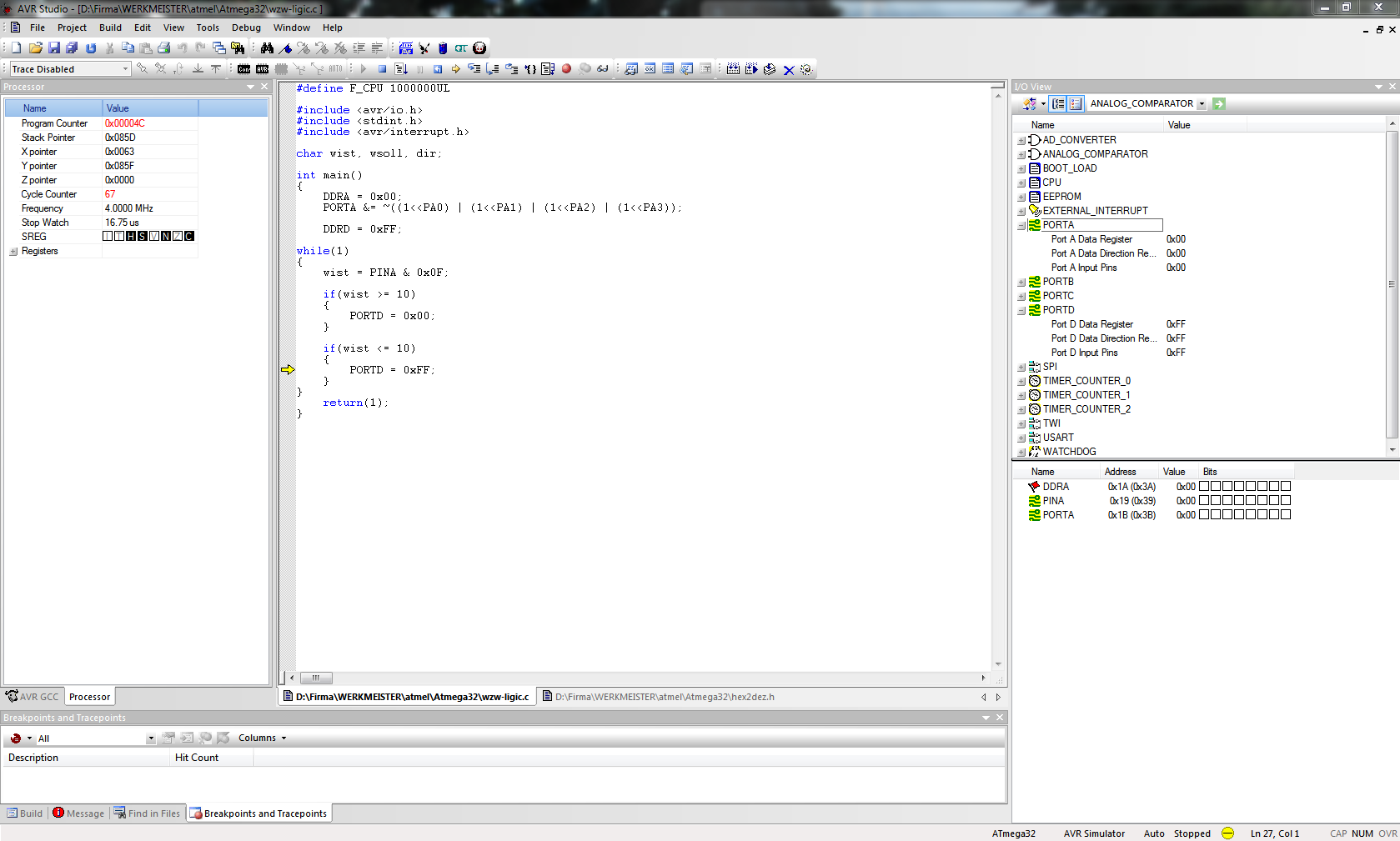

OP #3605969
#include <avr/io.h>
#include <stdint.h>
#include <avr/interrupt.h>
char wist, wsoll, dir;
int main()
  DDRA = 0x00;
  PORTA &= ~((1<<PA0) | (1<<PA1) | (1<<PA2) | (1<<PA3)); //habs auch ohne probiert
  DDRD = 0xFF;
while(1)
  wist = PINA & 0x1F;//<<da liegt das problem
  if(wist >= 10)
    PORTD = 0x00;
22
  if(wist <= 10)
23
24
    PORTD = 0xFF;
25
26
27
  return(1);
28
Gast #3605990
> ... der code funktioniert in der simulation aber praktisch nicht =(
Nun, ein Problem ist im Code nicht erkennbar.
Und was funktioniert nun praktisch nicht?
Genauer: Was erwartest Du und was geschieht tatsächlich?
Zeige uns auch mal Deine Schaltung und mache ein Foto vom Aufbau.
