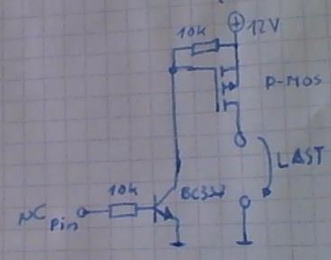

von Max H. (hartl192)
Siehe Anhang.

Mega Geil :) Danke :) welchen MOS-FET nehm ich da ? Darf dann auch gerne
nicht SMD sein...
Eigentlich so ziemlich jeden P-MOSFET, der ID>1A, Vds>12V und Vgs>12V
kann. z.B.: IRF7205

IRF5305 wenn es ein p-Fet sein muss.
Das Vgs in der Tabelle ist nicht das Vgs(max). Vgs(max) findest du im
Datenblatt des MOSFETs.
> kann. z.B.: IRF7205
Die von mit angegebenen >12V sind Vgs(max).
Der IRF7205 und der IRF5305 haben z.B. Vgs(max) ±20V

von Simon (Gast)
So das hab ich jetzt :) Danke :)
Jetzt fehlt mir noch der andere Transistor ? Da kann ich doch auch nen
BC847 nehmen oder ?
von Hubert G. (hubertg)
Ja, kannst du.
