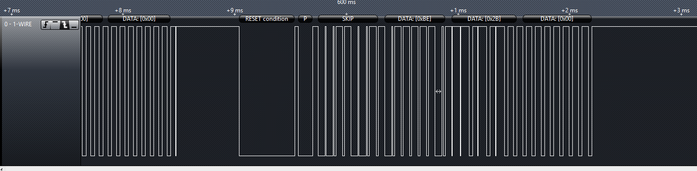

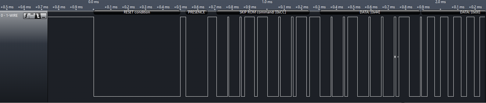

ich habe mir zum Auslesen eines DS18S20 ein kleines Programm
geschrieben. Am Bus hängt nur ein Sensor und er wird mit eigener
Versorgung betrieben.
Wenn ich dem Sensor das Reset-Signal sende, danach "Skip rom" und danach
die Temperatur lese, bekomme ich erwartungsgemäß 0xAA (85°C) zurück.
Wenn ich zuvor allerdings die Temperaturmessung (Befehl 0x44) starte und
warte, bis der Sensor eine "1" auf die Datenleitung zurückgibt (warten
auf fertige Wandlung), lese ich danach immer 0x2B als Temperatur aus
(entspricht 53°C, bei Raumtemperatur..). Habe ich etwas falsch gemacht
oder ist der Sensor kaputt?
Ich habe ihn nämlich einmal versehentlich verpolt angeschlossen.
Anbei noch ein Auszug aus einem Mitschnitt des Ports mit Logic analyzer,
mit dessen Hilfe ich derzeit noch die Werte auslese.
Danke im Voraus,
Adrian

OP #3606100
ich habe einen Fehler beim Denken gemacht ;) Die Ergebnisse sind nicht
falsch und ich habe den Sensor nochmal berührt und nicht die selben
Ergebnisse erhalten.
Ich habe nicht bedacht, dass der Wert noch durch zwei geteilt werden
muss, weil er in halben Grad angegeben wird!
