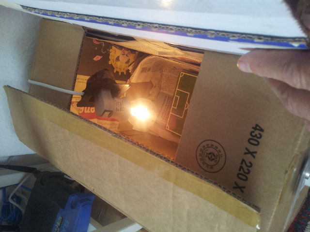

Hallo
ich bräuchte für eine Art Brutkasten ein Thermostat, das mir eine
normale Glühbirne, die als Heizung dient, je nach Temperatur an- und
ausschaltet.
Ich würde das gerne selbst basteln, obwohl es ja von ELV dieses Fix- und
Fertiggerät Universal Thermostat UT 200 gibt, das 40 Euro kostet.
Man braucht aber doch eigentlich gerade mal einen wärmeempfindlichen
Widerstand und vielleicht noch ein, zwei normale, einen Potentiometer,
einen Transistor (den man nur als Schalter verwendet) und einen Triac
wahlweise ein Relais dazu, oder?
Kennt jemand einen ganz einfachen, getesteten Schaltkreis für so was?
Eichen könnte ich das dann selbst, ich habe ja einen Thermometer.
Danke
franc
Nachtrag: im Moment mache ich das gerade mit einem Steckdosen-Dimmer
(E4246), mit dem ich die Lampe im Kasten dimme und so die Temperatur im
Kasten auf die gewünschte eingerichtet habe.
Der beheizte Kasten ist geschlossen und etwas isoliert, so dass er
nachts nicht zu sehr abkühlt, aber das ist nicht optimal, die Temperatur
sollte von der Umgebung unabhängig bleiben.

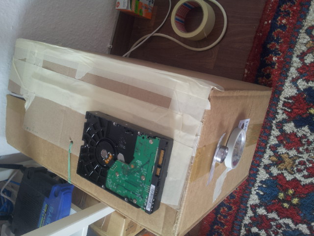

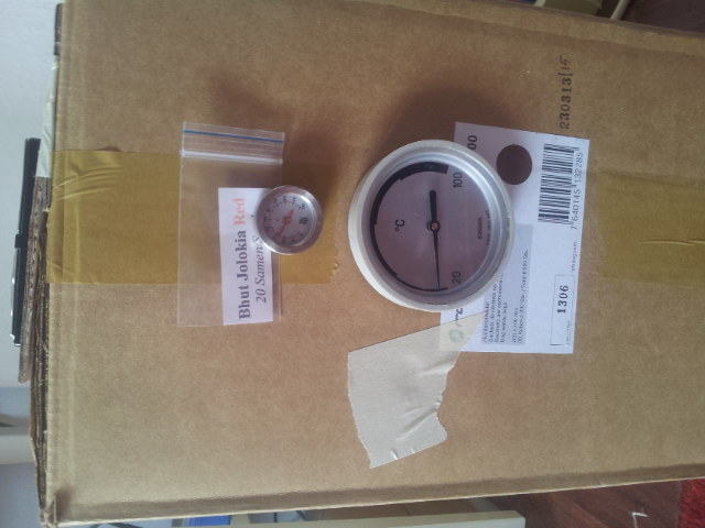

Noch was zum Thema: bislang ist die Temperatur im isolierten Karton sehr
konstant, hätte ich nicht gedacht.
Nur mit dem Dimmer.
Ich vermute Temperatur Schwankungen von fünf Grad ca wie sie derzeit im
Zimmer sind, wirken sich kaum auf die innen Temperatur aus.
Bräuchte wohl gar keinen Thermostat, nun ist er aber bestellt.
Im Anhang Bilder.
Der 2. Thermometer (wmf) ist übrigens zur Eichung des größeren und muss
dann wieder in die Küche :)

Zum Brandschutz ist noch zu sagen, dass die (18 Watt) Birne durch die
Dimmung gerade mal handwarm ist, also ungefährlich.
Aber selbst wenn der Dimmer einen Kurzen hätte und die Lampe mit
Maximalkraft brennen würde, wird sie nicht so heiß, dass sie was
entzünden kann. 18 Watt sind einfach zu wenig.
Ich sehe da keine Gefahr, da ist meine Nachttischlampe gefährlicher.
Was anderes wäre es, wenn ich im Kasten 50 Grad bräuchte und eine 100
Watt Birne nehmen müsste...
