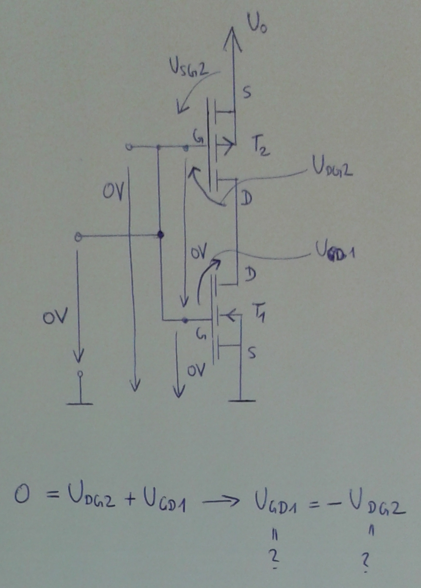

Ist die Drain Gate Spannung am MOSFET immer 0 wenn die Gate Source Spannung < Uth ist?
Gast #3606391
Ist das der Fall? Wenn ja, in welcher Kennlinie sehe ich das? Und wenn
nein, woher weiß ich dann welche Drain Gate Spannung sich einstellt? Ich
meine hiermit zum Beispiel das Beispiel mit dem CMOS Inverter. Woher
weiß ich (ohne zu Messen) wie groß das UGD des unteresn Transistors ist,
wenn Ue = 0V ist. ?
Gast #3606430
Ok. Ist es eine allgemeingültige Aussage zu sagen: Wenn ein Transistor
leitet, dann reicht er sein Potential weiter und wirkt wie eine
Durchverbindung? Egal ob Stromquellenbereich oder ohmscher Bereich?
Das kommt drauf an, wieviel Strom die dranhängende Last zuläßt.
Simuliere doch einfach mal z.B. mit LTspice, fahre ein bisschen auf der
Kennlinie spazieren und guck dir Spannungen und Ströme an.
