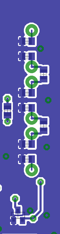

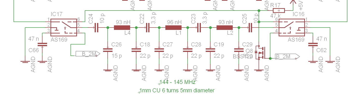

irgendwie scheitere ich an der praktischen Umsetzung eines simplen
Bandfilters für 145 MHz.
Zuerst habe ich den Plan von YU1LM (Anhang) umgesetzt, leider war die
Mittenfrequenz locker 2 Mhz zu hoch. Lag es daran, dass ich beim
Spulendurchmesser vom Innendurchmesser ("wound at 5 mm" habe ich als
"auf einen 5 mm Bohrer" interpretiert) ausgegangen bin?
Dann habe ich mich durch diverse online-Rechner gewühlt und immer
deutlich größere Spulendurchmesser gefunden, ein zweiter Aufbau mit
neuen Cs (2 % Toleranz) und Spulen mit 6 mm Innendurchmesser war noch
schlechter; durchweg zu hohe Einfügungsdämpfung und insgesamt wieder zu
hoch.
Liegt es daran, dass meine Leiterplatte beidseitig kupferkaschiert ist
und somit ungeplante Kapazitäten gegen GND sind, bei ~ 4 mm Abstand der
Spulen zur Leiterplatte?
Oder liegt es daran, dass meine Spulen nicht 90 ° gegeneinander verdreht
sind? Sie sind ~ 30° gedreht, d. h. sie zeigen nicht genau aufeinander.
Weiß jemand von euch was ich falsch mache? Oder hat jemand einen
Bandpass für 2 m aufgebaut, den ich auf mein Layout bestücken könnte?
Oder kennt ihr einen vertrauenswürdigen Plan / Rechner?
Viele Grüße, Danke, vy 73
Bernhard alias DL1BG

von B e r n d W. (smiley46)
Hallo Bernhard
Nach dem Mini-Rinkern-Rechner komme ich auf 107nH, wodurch das Filter
auf einer etwas zu tiefen Frequenz liegen sollte (ca. 140 MHz). der
Abgleich erfolgt dann durch leichtes auseinanderbiegen der Windungen,
was die Durchlasskurve in Richtung höherer Frequenzen verschiebt.
Dass das Filter trotzdem oberhalb liegt, kann ich mir nur durch einen
negativen Koppelfaktor erklären, wodurch sich die Induktivitäten
verkleinern. Ich kann leider die Lage der Spulen nicht erkennen. Die
Mittlere ist bei der Beschreibung um 90° gedreht, damit sie nicht
koppeln.
Gruß, Bernd

von Bernhard _. (Firma: dl1bg) (bernhard_)
Supe r.Toll, danke T.roll :-)
So sitzen die Spulen, in Wirklichkeit nicht ganz so stark gedreht.
Gestern habe ich die Spulen mal neu auf einem 5 mm Bohrer gewickelt und
diesmal so bestückt:
Die mittlere Spule ist ca. 60 ° gedreht.
Leider ist das Ergebnis so schlecht, dass ich auf Anhieb nicht einmal
den Durchlassbereich gefunden habe. Vermutlich liegt er höher als ich
messen kann (150 MHz), bei 145 MHz liegt die Dämpfung bei geschätzt 30
dB, bei 100 MHz und 125 MHz darüber.
Nein, ich habe den CuL-Draht am Ende abisoliert...
Heute bestücke ich die Cs mal neu und melde mich dann wieder.
Viele Grüße
Bernhard
Simuliert sieht die Filterkurve recht gut aus. Die Durchlassbreite
beträgt 10 MHz. Falls die Werte mal um 5 nH oder 1 pF abweichen, bwirkt
das eine leichte Verschiebung der Kurve und eine Welligkeit von 1 dB im
Durchlassbereich.

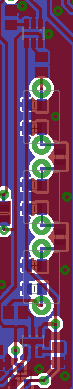

Wie sieht es mit einer durchgehenden Massefläche aus? Oder wie Car
schreibt, die Kondensatoren? Oder es ist eine Masseschleife/Messfehler,
in dem Fall das Ausgangssignal mal mit Hilfe eines 1:1 Übertragers
galvanisch trennen.

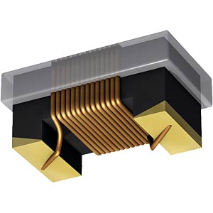

von Peter Z. (Gast)
Bernhard __ schrieb:
> Die Kondensatoren waren in der esten Fassung spezielle Folientypen für
> HF von Fernell.
1. Hast du mal die Bestellnummer/n ?
2. Wär es möglich anstelle Spulen selbst zu wickeln, da 3 * eine
Festinduktivität wie z.B. L-0805AS 100n zu nehmen?
So gut wie das auf dem Platz möglich war, siehe Anhang.
>> Also C einfach in Serie schalten und schauen was durchkommt, dann mit
Messwerten vergleichen.
Gute Idee, gerade habe ich mal vom Bandpass (Anhang von links gesehen)
alles rechts von C27 entfernt und mit 47 Ohm abgeschlossen.
Der Durchlassbereich lag bei 130 MHz. Um ihn auf 145 MHz zu stellen,
musste ich die Spule auf gut 9 mm Länge strecken. Die Dämpfung incl.
Analogschalter betrug 1,5 dB
von Peter Z. (Gast)
Habe mal diese LTspice-Simulation gemacht.
Sieht ganz gut aus das Filter.

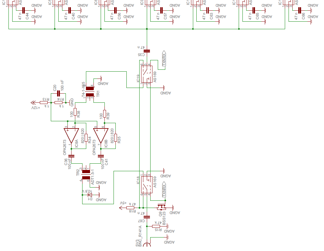

Danke, Peter!
Mittlerweile vermute ich stark, dass hier eine frequenzabhängige
Fehlanpassung vorliegt. Zumindest die Versuche mit Teilen des Bandpasses
sahen wie erwartet aus, solange ich mit 47 Ohm abgeschlossen habe.
Auf der TRX-Seite des Filters sind MMICs mit sauberer Beschaltung, hier
sind die 50 Ohm vermutlich konstant.
Auf der Antennenseite kommt ein mechanisches Relais FTR-B3SA 4,5V
(geflickt, anstelle der Analogschalter), eine relativ lange Stichleitung
(8 cm) und sendeseitig (so messe ich zur Zeit) eine kleine PA.
Schaltbild siehe Anhang. Aber einen groben Fehler konnte ich nicht
sehen, ihr vielleicht?
von Peter Z. (Gast)
Der linke 50 Ohm Widerstand in meiner Simulation war ganz wichtig,
ohne hat man eine starke Welligkeit!

eines nHs und pFs an. Das Biegen an den Spulen allein wird wohl
kaum zu einen vernüftigen Ergebnis führen, wenn die Werte
der Cs nicht exakt! stimmen.
Da wird wohl auch der Aufbau mit - nicht nur - seinen parasitären
Kapazitäten eine gewaltige Rolle spielen.
In deinem Aufbau, Bernhard, 'telefonieren' ja auch noch die Spulen
miteinander. Dein Layout solltest du überdenken. Klein ist
oft nicht gut.
Andere Möglichkeit, um das zumindest zu reduzieren oder gar
auszuschliessen:
Von Amidon gibt es für Ringkerne ein -0 Material (Farbe: TAN = braun);
das heisst, es ist im Prinzip nur ein Gardinenring, um die Spule
in eine toroidale Struktur zu bringen, und das hat somit keinen Einfluss
auf die (elektro-) magnetischen Eigenschaften der Spule. Es muß
kein -0 Material sein, zur Not tut es z.B. auch ein abgesägter
Ring von einem Kugelschreibergehäuse; ausprobieren.
Die von YU1LM angegebene Güte > 300 wirst du mit dieser Methode
sicher nicht erreichen. Ein solches  Q > 300 bei selbstgewickelten
Spulen hab ich noch nie geschafft.
Ich habe keine Bedenken, daß dieses Filter nicht nachzubauen ist.
Ist aber mit Sicherheit nicht 'Ohne'.
Ohne die entsprechenden Messmittel und das entsprechende 'Know How'
wirst du dieses Teil wohl kaum zum Laufen bringen.
73
Wilhelm
Man verzeihe mir dir Kommentare zu
> Wer suchet (Gast)
von Uwe (de0508)
Hallo Wilhelm,
Du hast völlig Recht mit deinen Anmerkungen, das zeigt auch meine Praxis
beim Entwurf und Bau von Filtern.
Ein großzügiger Uglystyle Testaufbau auf einer FR4 Kupfer-Platine wird
funktionieren, und Änderungen wie ein Kammernsytem für die Spulen
einfach einfügen.
