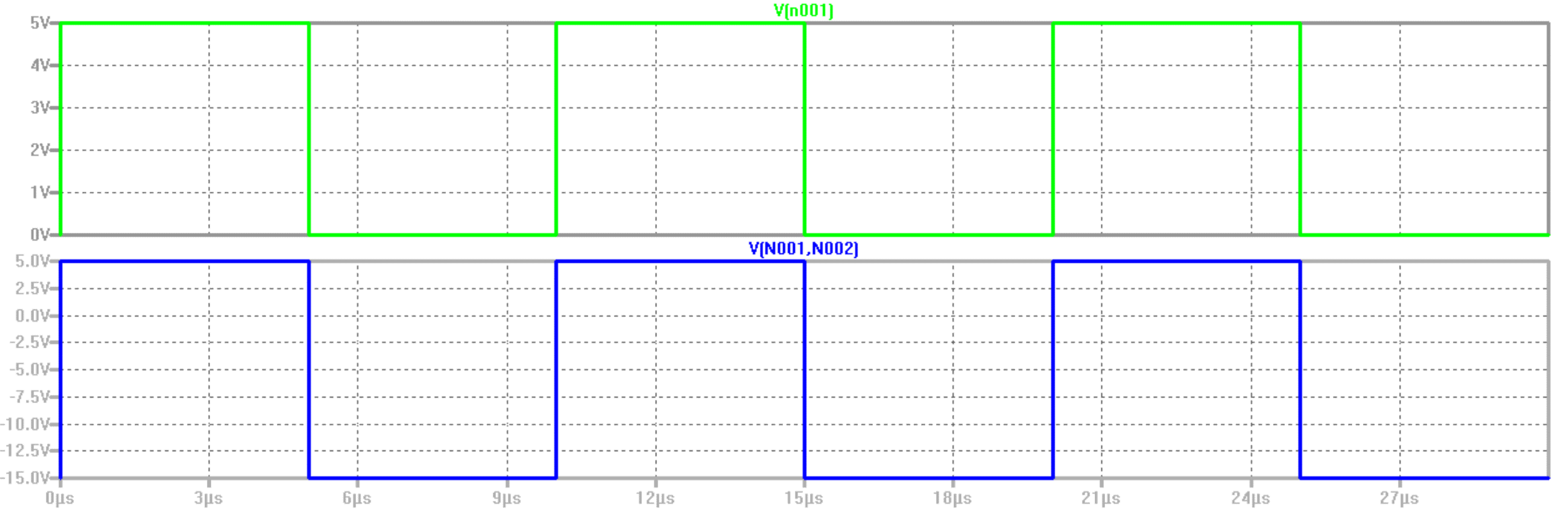

Ich möchte oberes Spannungssignal (grün) möglichst mit wenig
Bauteilaufwand in das blaue Signal shiften.
Der Strom, der mir am Eingang zur Verfügung steht beträgt maximal 10mA.
Am Ausgang reichen 300uA.
Spannungsebenen der Schaltung sind +5V, -15V und Ground.
Danke für Vorschläge...

Nun, eine reine Verschiebung ist es wohl nicht, es ändert sich der
Mittelwert von 2,5V auf -5V und die amplitude von 2,5V auf 5V. Also
braucht man einen OPV als Addierer und Verstärker. Oder hier als
Trickschaltung ein 4000er CMOS-Gatter, aber mit 20V Betriebsspannung ist
das schon arg grenzwertig.

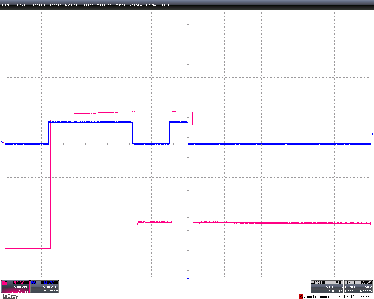

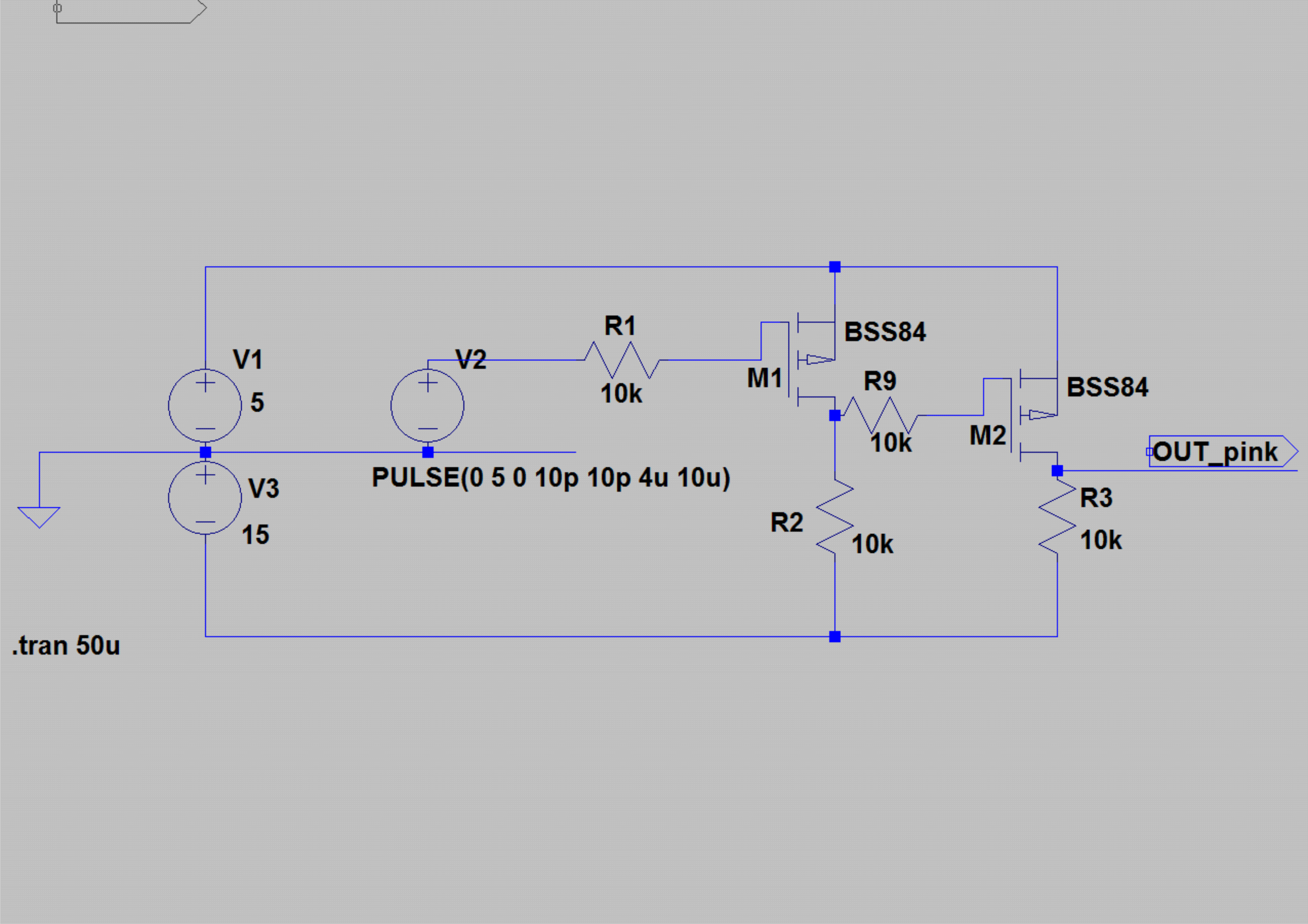

Ich hatte mal die Schaltung aus dem Anhang ausprobiert. Allerdings ist
der Output nie auf -15V runtergezogen worden, sondern nur auf -12V.
Woran liegt das? Der verwendete MOSFET hat ein Rds(on) von 8 Ohm.
ZVP2110A.
Der IC, der nach dem Output kommt, ist der hier:
http://www.farnell.com/datasheets/1712835.pdf
Es ist nur wichtig, dass der Lowpegel des Ausgangssignals auf -15V liegt
und der Highpegel des Ausgangssignals sollte auf mindestens -10V liegen.
Maximal 5V sind auch ok.
Wenn ich pnp statt pmos verwende, passiert das Selbe.
