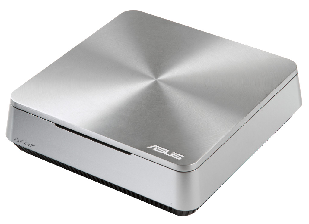

Hi, wie nennt man diesen radialen look bei Metalloberflächen? Und wie wird dieser erzeugt? Gruß

Hmm... ich tippe auf Kreismattiert. Grüsse, René
#3607599

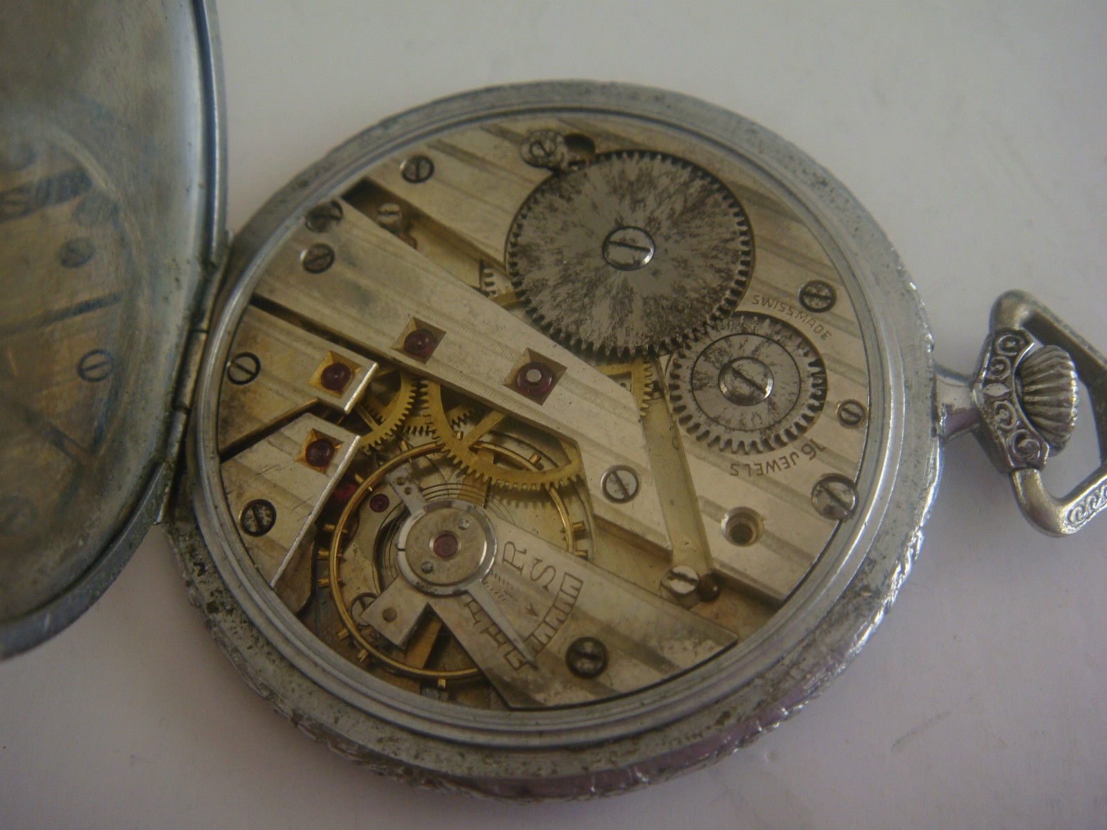

Im Kreis gebürstet. Korrekt ist das ein Drehspiegel. ( Entsteht auf der Drehbank, wenn man da eine Schicht runternimmt.) Nun kann man das natürlich auf einer ohnehin glatten Fläche auch schleifen. Meist reicht es schon, ein feines Schmirgel an die drehende Fläche zu halten . Hier wird es schon interessanter: http://www.google.de/imgres?imgurl=http%3A%2F%2Fwatch-wiki.org%2Fimages%2Fthumb%2F3%2F31%2FGlash%2525C3%2525BCtter_Sonnenschliff.jpg%2F180px-Glash%2525C3%2525BCtter_Sonnenschliff.jpg&imgrefurl=http%3A%2F%2Fwatch-wiki.org%2Findex.php%3Ftitle%3DGlash%25C3%25BCtter_Sonnenschliff&h=184&w=180&tbnid=DnunkdOsQiw5aM%3A&zoom=1&docid=NTNgyhLlDlxIQM&ei=N8RCU_O0FMGbtQaf4oGYCw&tbm=isch&iact=rc&dur=7256&page=1&start=0&ndsp=17&ved=0CFoQrQMwAA Das wird mit einem drehenden Schleifstein auf drehender Fläche erzeugt. Grüße Bernd Hallo Bernd Wie haben die damals die Bahnwaggons (50er Jahre?) bearbeitet, da war die ganze Fläche mit solchen Kreise bedeckt? Christoph Kessler (db1uq) schrieb: > Wie haben die damals die Bahnwaggons (50er Jahre?) bearbeitet? In http://de.wikipedia.org/wiki/Perlschliff wird leider nicht viel gesagt. Technisch sinnvoll erscheinen mir rotierende Bürsten oder Schleifpads. Aber Bernd weiß bestimmt noch mehr. Grüße Stefan

Christoph Kessler (db1uq) schrieb: > Hallo Bernd > Wie haben die damals die Bahnwaggons (50er Jahre?) bearbeitet, da war > die ganze Fläche mit solchen Kreise bedeckt? Du meinst wahrscheinlich "Pfauenaugen". Auch ältere Gerätefrontplatten waren damit verziert. Das hat man mit rotierenden Schleifkörpern ( gummigebundenen runden Schleifkörpern ) auf feststehendem Material gemacht. Dazu nimmt man den Schleifklotz in die Standbohrmaschine, einmal kurz aufdrücken reicht, und verfährt das Blech in gleichmäßigen Schritten. Das geht auf Augenmaß nur schlecht. Also hatte die Industrie CNC Schlitten. Der findige Handwerker hat sich aus Spanplatten und Lochreihe mit Fixierbolzen ein Hilfsmittel gebastelt. Damit konnte ein sehr gutes Ergebnis erreicht werden. :) Grüße Bernd

Ich kenn das unter marmorieren. Rundmaterial mit einer Bohrung D20 an einem Ende. Streifen Schmirgelleinen über einen Korken und ins Loch. Geht gut

Hallo, industrieüblich heisst das Sonnenschliff, so steht es in den Prospekten. Heute bietet das aber niemand mehr an. Georg Bernd Funk schrieb: > Das geht auf Augenmaß nur schlecht. Da lacht der Uhrmacher und sieht nicht mal hin währenddessen er seine Teile verziert ;) Muss man halt nur 'n paar hundert mal gemacht haben. Hab's selbst mal probiert, man sah das scheiße aus :D Georg schrieb: > Hallo, > > industrieüblich heisst das Sonnenschliff, so steht es in den Prospekten. > Heute bietet das aber niemand mehr an. > > Georg Das stimmt so nicht. http://www.designbleche-shop.de/epages/61503813.sf/de_DE/?ObjectPath=/Shops/61503813/Products/VA0801m Hier heißt es " marmoriert " Es gibt da leider eine ziemliche Begriffsunsicherheit. Der Profi unterscheidet die Schliffe. Kreismarmoriert ( s. O. ) Sonnenschliff. Glashütter Uhren.(sieht ganz anders aus ) Streifenschliff, Drehspiegel, usw. Die richtigen Fachtermini sind äußerst hilfreich, wenn es um Feinheiten geht. Grüße Bernd Eigentlich kommt man ja auch selbst schnell dahinter: Schliff mit feststehendem Schleifmittel auf drehendem Werkstück. Schliff mit drehendem Schleifmittel auf festem Werkstück. Schliff mit drehendem Schleifmittel auf drehendem Werkstück. Dann gibt es noch die exotischen Ausnahmen: Hier gibt es einen Streifenschliff und eingeschliffene Vierkantsenkungen. ( Wie auch immer das geht ?? ) Grüße Bernd Bernd Funk schrieb: > Vierkantsenkungen. > ( Wie auch immer das geht ?? ) Hast du schon mal eine Seilsäge gesehen? Eventuell wird ein Schleifband in einem Kernloch periodisch geschwenkt. Ein Quadratischer Schleifstein mit einer Diagonale im Durchmesser einer Kernbohrung könnte präzis geführt so etwas abbilden.

Solange der TO nicht antwortet und das Material nicht klar ist, kann man nur raten, Drehbank: definitiv nein. Das sieht wie Alu gebürstet aus.
#3612592
Hallo Leute, erstmal vielen Dank für die vielen interessanten Antworten! Also soweit ich es verstanden habe nennt man so etwas Drehspiegel und es entsteht, indem auf der Drehbank eine Schicht abgenommen wird bzw. mit Drehendem Werkstück auf feststehendem Schleifmittel .. ? @Material Die Frage hab' ich nur rein interessehalber gestellt, ich habe (im Moment) nicht vor sowas zu machen. Aber ich denke so ein Gehäuse fertigt man üblicherweise aus Alu. Gruß
#3612910
Also laut reichelt handelt es sich bei dem Asus-PC aus dem Eingangspost um eine "gebürstete Aluminium-Oberfläche" :-) http://www.reichelt.de/Barebones/ASUS-VIVOPC-VM40/3//index.html?ACTION=3&GROUPID=6288&ARTICLE=142372&SHOW=1&OFFSET=16& Antwort schreiben |
