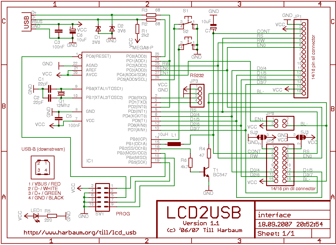

Hallo, würde gerne LCD2USB nachbauen und habe auch alles da, bis auf die 3.6V Zenerdiode. Kann ich diese durch zB 1N 4148 oder eine Schottky Diode ersetzen? Danke!

Hallo, würde gerne LCD2USB nachbauen und habe auch alles da, bis auf die 3.6V Zenerdiode. Kann ich diese durch zB 1N 4148 oder eine Schottky Diode ersetzen? Danke! Basti schrieb: > würde gerne LCD2USB nachbauen und habe auch alles da, bis auf die 3.6V > Zenerdiode. > Kann ich diese durch zB 1N 4148 oder eine Schottky Diode ersetzen? Wenn schon, dann eher durch eine blaue LED. Nein. Das müssen leider 3V6 Zenerdioden sein, damit die USB Datenleitungen keine Überspannung bekommen, denn die sind für 5 Volt nicht ausgelegt: 3,6 Volt ist absolutes Maximum. Ich würde die besagte blaue (oder auch eine weiße) LED nehmen und so einbauen, dass die Kathode nach Masse zeigt...

Basti schrieb: > Kann ich diese durch zB 1N 4148 oder eine Schottky Diode ersetzen? Z-Dioden haben einen positiven TK, normale Dioden wie die 1N4148 einen negativen TK. Wenn man sich nur z.B. auf Raumtemperatur bewegt, dann stört ein Ersatz sicherlich nicht immer, oder auch gar nicht.
#3607725
Bei 3.3V, die fuer USB normal sind, zieht eine weisse LED ca 10mA. Kann das der USB Bus auf den Datenleitungen treiben? asdasd schrieb: > Bei 3.3V, die fuer USB normal sind, zieht eine weisse LED ca 10mA. Kann > das der USB Bus auf den Datenleitungen treiben? Dann muss eben noch ein Schottky in Reihe. Oder zwei rote LEDs. Oder zwei Grüne... Ich finde auch die 20 Cent pro Diode nicht allzuviel...
#3607959
asdasd schrieb: > Bei 3.3V, die fuer USB normal sind, zieht eine weisse LED ca 10mA. Kann > das der USB Bus ... Eine 3.6 Zener auch schon 3mA. Die Kennlinien bei Spannungen kleiner 5V sind bescheiden. Antwort schreiben |
