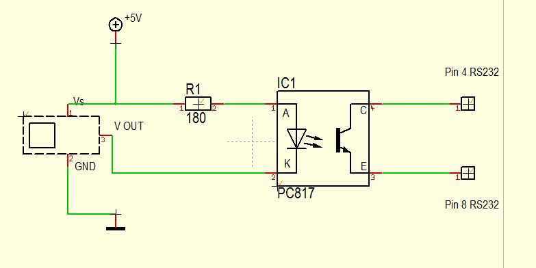

Ich komme einfach nicht weiter, wie Ihr auf der Zeichnung sehen könnt
hatte ich mein mini projekt immer an der RS232 Schnittstelle in betrieb.
Nun möchte ich den USB to RS232 mit CP2102 Chip nutzen. Hat einer von
euch ne Idee, wie ich das hin bekomme.
Ich würde mich freuen wenn das klapppppptt :-)
Danke vorab.
Chris
Dein USB-Prömpel liefert recht sicher keine RS232-Signalpegel, sondern
nur TTL- bzw. 3V-TTL-Pegel. Also wirst Du einen RS232-Pegelwandler à la
MAX232 dazwischenschalten müssen.

Das Bildchen sieht aus wie [0], dazu zwei Anmerkungen:
- Das Ding liefert 3V3 und 5V0
- RX und TX sind vertauscht
Rest sollte trivial sein.
Achja, es gibt einfachere(tm) Wege als den über einen
(Standard)Optokoppler, z.B. ADUM 1201.
HTH
[0] http://www.amazon.de/dp/B008RF73CS/

von Blub (Gast)
Bestimme doch erst mal die genauen Bezeichnungen (nicht die nummern) der
Pins, an die du früher die Schaltung (Optokoppler angeschlossen hast).
Die genannten Pinnummern sind eher ungewöhnlich.
Sollte dein Adapter aber tatsächlich DTR (Pin4) und CTS (Pin8) verwenden
kannst du es versuchen. Auf deinem USB Adapter sind rechts und links je
4 Lochreihen. Wenn du Glück hast, sind die auf der Rückseite auch
beschriftet. Ich vermute von der Rückseite gesehen Links oben DTR und
Link unten CTS. Aber Vorsicht die Chinesen vertauschen gern mal, wie
schon beschrieben die Beschriftungen.

von Christoph K. (chris_ch)
Hallo, danke für die Antwort!!
Pin 4 und Pin 8,(DTR und CTS ) das geht leider nicht!
Der Konverter hat alle Pins offen liegen.
Hallo
alle Pins können benutzt werden DCD/RXD/TXD/DTR/GND/DSR/CTS/ 5 Volt /
3,3Volt
alles vorhanden.
